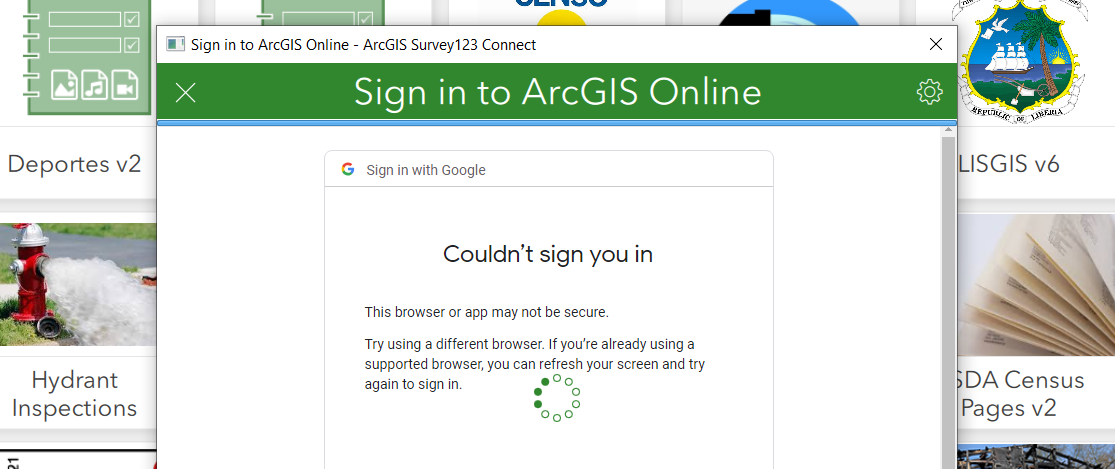

Cuando intento abrir una sesion en Survey123 Connect con mis credenciales de Gmail me aparece un dialogo como el siguiente ¿Que hago?
El equipo de Survey123 esta investigando el problema. De momento, sigua las instrucciones en este articulo.

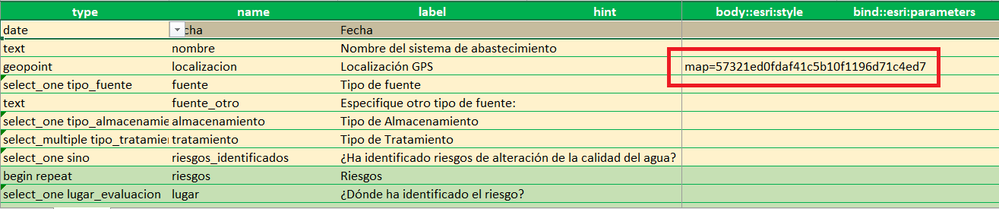

¿Cómo puedo definir el mapa en linea que aparece por defecto en mi formulario?
Hay dos maneras diferentes para hacerlo. Una de las guías paso a paso de esta sesion las describe con detenimiento. Usted puede definir que mapa web se debe mostrar y con que simbologia. También puede definir el nivel de zoom inicial del mapa.
A continuación le describo una de las técnicas, basada en el documento XLSForm.

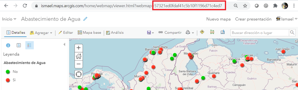

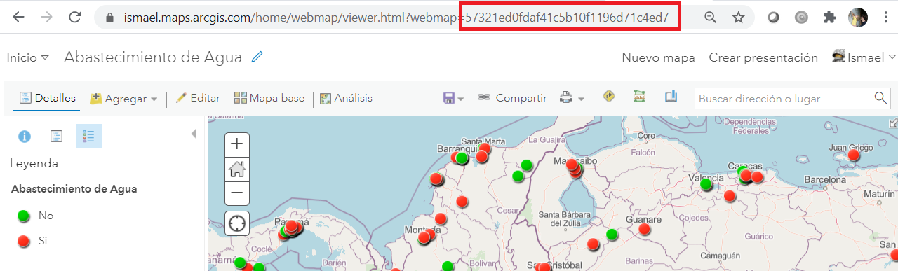

En la columna body::esri:style puede definir el mapa de una pregunta geopoint, geotrace o geoshape especificando el identificador de su mapa con la propiedad map. Por ejemplo:
Para obtener el identificador de mapa abra su web map con el visor de mapas de ArcGIS. Encontrará el identifidador de mapa en la URL como se muestra a continuación.

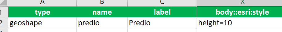

¿Cómo puedo configurar el mapa para que aparezca más grande en el formulario?
Utilize el parametro height en la columna body::esri:style como se muestra a continuación.
El valor de la altura se expresa en lineas. Por ejemplo, si introduce height=10, el mapa tendra la altura equivalente a diez lineas de texto en el formulario.  Para mas informacion, consulte el tema e ayuda Altura de pregunta.

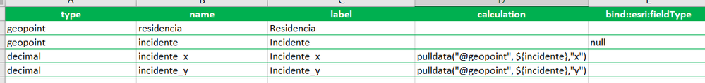

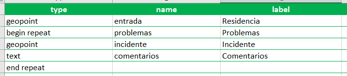

Antes de responder la pregunta, es importante comprender como ArcGIS almacena información geográfica. En ArcGIS, sus datos quedan almacenados en una capa de entidades; algo así como una tabla en una base de datos. Estas capas de entidades (tablas), pueden tener un máximo de una columna donde se almacene geometría. La capa de entidades tiene que ser configurada para almacenar puntos, líneas o polígonos, pero no una combinación de estas.
Survey123 utiliza el modelo de capas de entidades de ArcGIS. De esta manera, si usted desea capturar dos o más geometrías en un mismo formulario, debe considerar las limitaciones del modelo de ArcGIS.
Un caso práctico podría ser como sigue: Un formulario donde el usuario debe indicar la ubicación de su residencia, así como la ubicación de un incidente que, podría coincidir o no con la residencia.  En este caso, podríamos hacer lo siguiente:
IsmaelChivite_1-1614970801015.pngEn este caso, la ubicación de la vivienda se almacena en el campo de geometría de la capa de entidades, mientras que la ubicación del incidente queda almacenada en campos numéricos.
Otro caso podría ser el siguiente: Un inspector marca la ubicación de la entrada a una propiedad agraria, y después documenta las ubicaciones donde se han encontrado problemas de erosión y malas prácticas. En este caso, un diseño como el que sigue podría ser más adecuado:
La entrada de la propiedad queda guardada en la capa de entidades principal de la propiedad y los problemas encontrados quedan guardados en una tabla separada y relacionada con la primera. En este caso, no hay ningún problema utilizando dos preguntas geopoint y almacenando la geometría para ambas preguntas.
En este caso, la ubicacion de la vivienda se alamcena en el campo de geometria de la capa de entidades, mientras que la ubicacion del incidente queda almacenada en campos numericos.

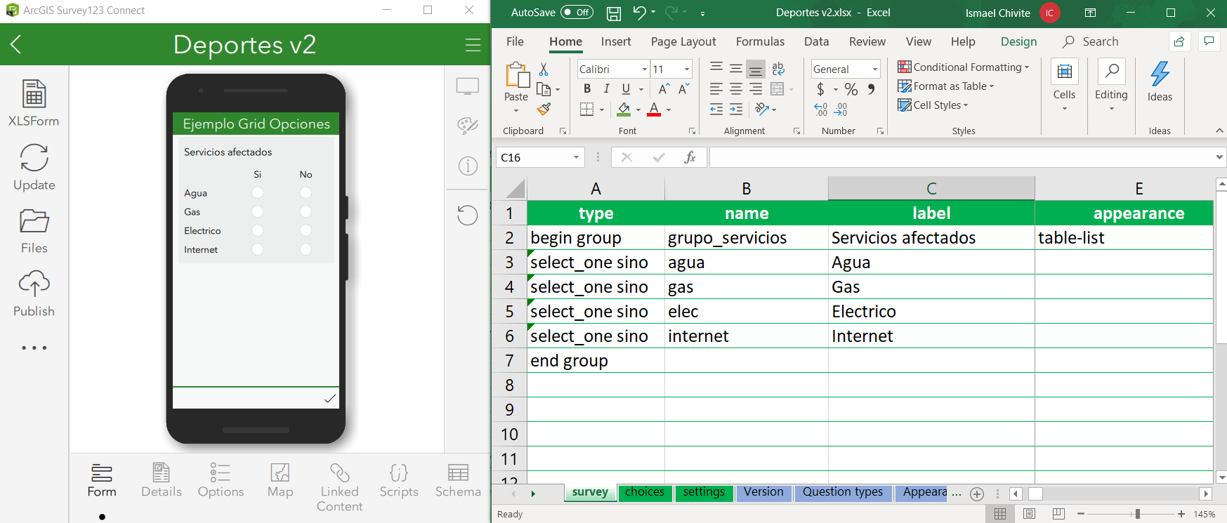

¿Cómo puedo añadir una single choice grid en el XLSForm? No veo esa opción en los tipos de pregunta en el XLSForm?
Primero cree un grupo para la colección de preguntas select_one que comparten la lista. Después utilice el valor table-list para la columna appearance,

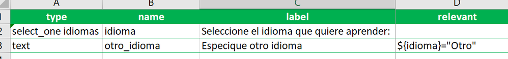

¿Cómo puedo crear una opción “Otro” para que el usuario introduzca un valor que no existe en la lista?
Es relativamente sencillo. Primero añada una opción en la lista que diga “Otro” y después cree una pregunta de texto para que el usuario pueda introducir la categoría nueva. Utilizando una regla de visibilidad, puede mostrar la pregunta “Otro” solo cuando sea necesario. Por ejemplo:
La técnica que se ha descrito creará dos campos en su capa de entidades: Uno para los idiomas de la lista, y otro campo que nunca tendrá valores excepto cuando el usuario selecciona la opción Otro en la lista. Si usted quiere almacenar todos los valores en un campo único, puede optar por el diseño que se muestra a continuación.
Observe que en este caso, se uttiliza el valor null en la columna body::esri:esriFieldype para que los valores de las preguntas listaidioma y otro_idioma no se almacenen en la base de datos. En su lugar, inroducimos una tercera pregunta oculta que calculamos con la funcion coalesce(). La función coalesce requiere dos parámetros y retorna el valor del primer parámetro que no esté vacío. Este es el valor que realmente almacenaremos en la capa de entidades.

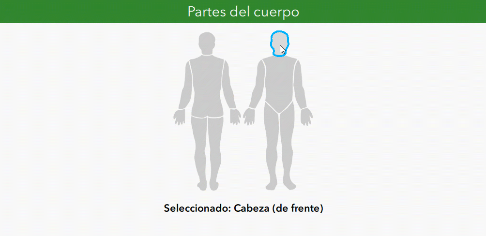

¿Se puede colocar una imagen ilustrativa dentro del formulario para facilitar que los usuarios elijan una opción?
Si. Esta es una opción avanzada que solo funciona en la aplicación móvil, pero se puede. Survey123 le permite representar una lista de elementos utilizando un archivo .svg interactivo. Cuando usted hace clic en el diagrama o foto SVG, el elemento o elementos correspondientes en su lista quedan seleccionados.  A esto lo denominamos listas pictóricas y se soportan a partir del valor image-map de la columna appearance.   Aquí tiene un ejemplo donde utilizamos una imagen del cuerpo humano para habilitar selecciones sobre la lista.
 La creación del archivo .svg es el aspecto mas complicado. Consulte este articulo para mas información.  También puede ver ejemplos en el formulario de muestra llamado Image-map:
  • En Survey123 Connect, haga clic en Nueva Encuesta
  • Seleccione Muestras y después seleccione el formulario Image-map
  • Cree el formulario y explore el ejemplo.

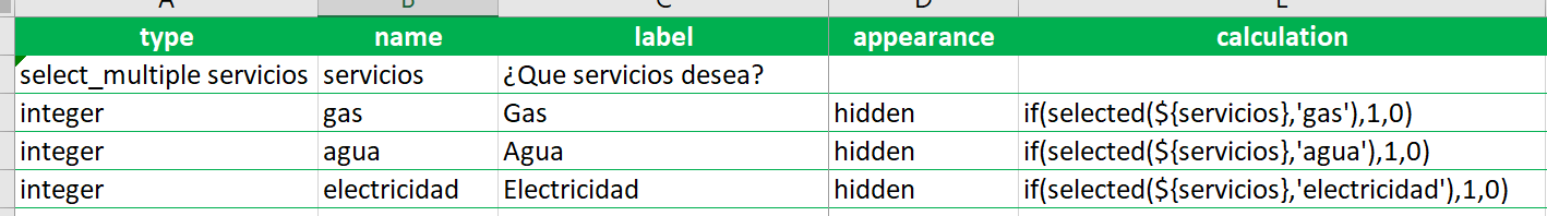

Cuando se usan listas de selección múltiple, el resultado se guarda en un solo campo como una lista de texto separada por comas. ¿cómo hago para guardar la selección de una manera que pueda consultar más cómodamente?
Una posibilidad es crear un campo para cada una de las opciones en su lista, y almacenar un valor 0 o 1 para expresar si el valor ha sido seleccionado.  Utilizando la columna calculation usted puede rellenar el valor. Aqui va un ejemplo:
Aqui encontrara una discusion mas detallada.

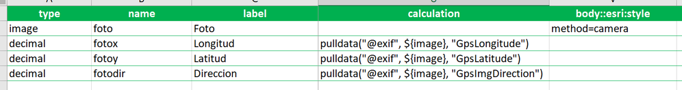

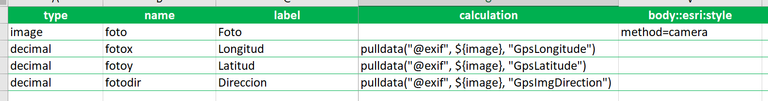

Quiero usar la función EXIF que extrae datos de coordenadas de una foto desde el formulario, pero al momento de usar una foto ya existente en mi dispositivo móvil Android, no me calcula las coordenadas, mientras que al tomar la foto directamente desde la aplicación Survey123 si me calcula las coordenadas con EXIF. ¿A qué se debe esto??
Esto se debe a que su dispositivo móvil no es capaz de escribir las coordenadas de ubicación en la foto. La aplicación Survey123 sí puede. Si usted desea asegurar que esta información este disponible, puede configurar su formulario para evitar que los usuarios puedan seleccionar fotos desde su dispositivo. Para ello utilice la columna body::esri:style como se muestra:
Mas detalles sobre como trabajar con datos EXIF en este artículo.

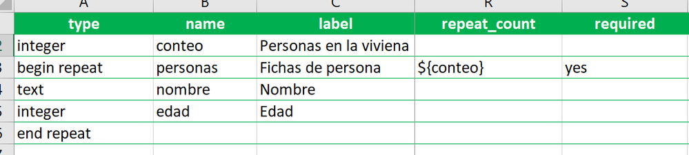

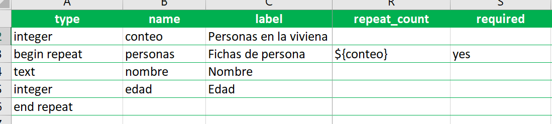

 ¿Como hago para repetir una sesión de preguntas de acuerdo con el número de personas en la vivienda?
Esto se hace utilizando la columna repeat_count, como se muestra a continuación.

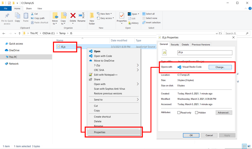

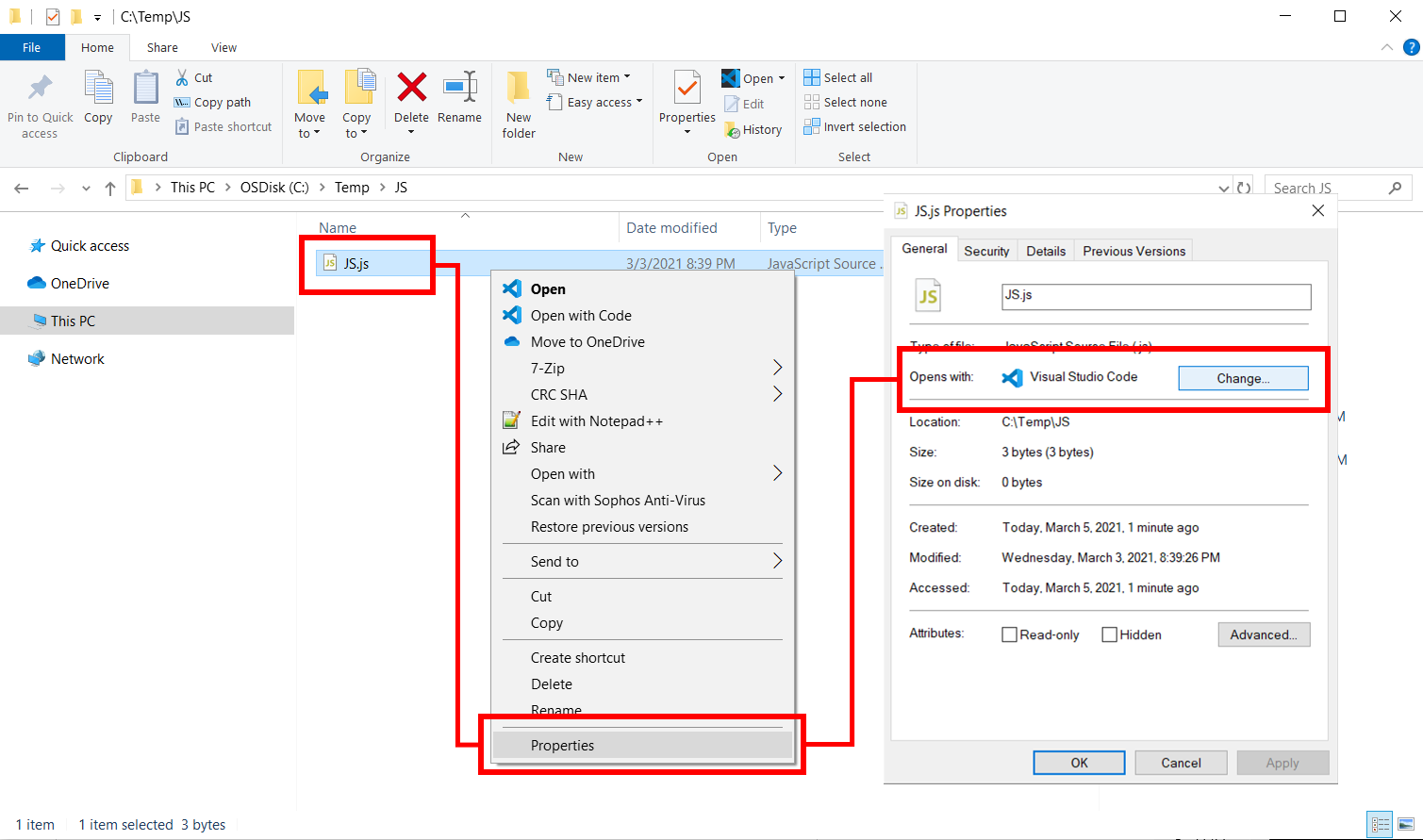

¿Como puedo configurar la pestaña Scripts de Survey123 Connect para que utilice un editor determinado?
Survey123 Connect le permite abrir y editar sus archivos JavaScript desde el entorno de desarrollo (IDE) que usted tenga configurado en su computador para trabajar con archivos en formato .js.  Por lo tanto, usted no debe configurar Survey123 Connect, sino su sistema operativo. En la siguiente imagen le muestro como puede cambiar el editor de archivos JavaScript en un Windows. Simplemente haga clic con el boton derecho de su raton en un archivo .js y configure la opcion Abrir con:

Puede utilizar la expresión en la columna calculation de una pregunta oculta de tipo texto, por ejemplo. También puede encontrar más información sobre fechas y tiempo aquí.

¿Cómo configuro mi formulario para calcular automáticamente la ciudad y país donde queda la ubicación del usuario?
Esto se puede hacer con la herramienta de geo-codificación inversa, a través de un servicio web. Este articulo lo describe con detalle.
¿Consume créditos de ArcGIS Online la geo-codificación inversa?
Si, si utiliza el servicio de geocodificacion de Esri, pero también puede utilizar el suyo propio si tiene ArcGIS Enterprise.

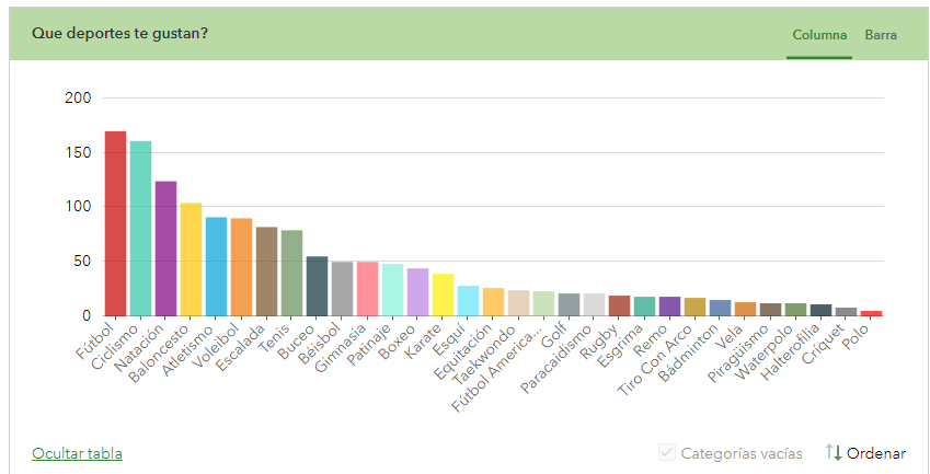

¿Como quedo la encuesta de los deportes?
¿Es posible configurar la pantalla de agradecimiento (Thank You screen) de una encuesta en línea con información introducida por el usuario?
Si. Esto se hace con una pregunta de tipo note, como se muestra abajo. Debe darle a la nota, como nombre: generated_note_prompt_submitted. El contenido de la etiqueta se utilizará como contenido en la pantalla de agradecimiento de la encuesta en línea. Observe que puede utilizar notación HTML e introducir referencias a preguntas en su formulario.

Me llamo mucho la atención el uso de JavaScript en survey123 connect del curso del día de hoy. Felicitaciones por tan excelente presentación.
Mi inquietud es: Como puedo configura el editor externo de JavaScript para usarlo con Microsoft Visual Code? Gracias

@AlcadiaManizalesSIG  Su pregunta esta respondida en este mismo articulo (arriba). Le copio la respuesta aqui.

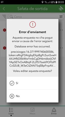

Hola Ismael,
Tengo una duda en el uso de los tokens en las encuestas. Estoy creando una encuesta que rellena unos campos con una función Javascript que consulta un feature layer segurizado.
Para ello necesito pasarle el token llamando la función pulldata("@property","token") y guardo este token en un campo de la encuesta.
En Survey Connect las pruebas se realizan sin problemas, pero en la app de campo las encuestas no se envían mostrando un error de envió por el campo token.
¿Hay alguna solución para trabajar con funciones JavaScript en servicios segurizados?
