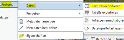

https://pro.arcgis.com/en/pro-app/latest/tool-reference/conversion/feature-class-to-shapefile.htm
oder im Inhalt Rechtsklick auf den Feature Layer:
Ausgabenverzeichnis ändern und Ausgabename.shp
oder eine neue GDB auf dem Netzlaufwerk erstellen und in das Projekt importieren und darin arbeiten.

Danke für den Tipp, hat geklappt 🙂
