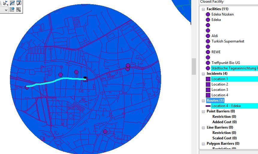

ich möchte eine "nächste Einrichtung"-Analyse mit dem Network Analyst durchführen.
Dabei soll am Ende nur die reine Entfernung zwischen Ausgangspunkt und Ziel stehen.
Derzeit sind alle Verkehrsregeln (Einbahnstraßen, Geschwindigkeiten, Links-Abbiegen-Verboten etc.) nicht relevant.
Ich habe als Input das OSM-Linien-Shape von geofabrik.
Ein Network-Dataset habe ich bereits erzeugt, bin mir allerdings bei den Einstellungen nicht sicher (habe fast alles frei gelassen, weil im Prinzip ja alles außer Entfernung irrelevant ist).
Wenn ich dann meine Standorte einlade und bspw. die Entfernung zu einem Supermarkt ausgeben möchte wird diese zu einem gezeigt, der gar nicht der nächste ist. Bei anderen Versuchen von Analysen wird auch immer nur dieser eine Zielpunkt verwandt und kein anderer (komisch).
Zur Verdeutlichung habe ich ein Bild angehangen, bei dem das Problem wahrscheinlich deutlicher wird.
Braucht ihr alle Einstellungen, um eine fundierte Einschätzung abgeben zu können oder kennt einen Weg, wie ich einfach an mein Ziel komme?

Hello, Jan.  Google Translate didn't do a great job, so I don't completely understand your question.  However, it looks like maybe you need to switch the travel direction setting from Facility to Incident to Incident to Facility.  Just a guess.
If the only thing you care about is distance, you should not need any restrictions or barriers or anything else.  You just need an accurate distance-based cost attribute.  Additionally, your network dataset needs to be well connected (a frequent problem).

bist du sicher das alle deine Strassen ohne loecher zusammen gefuegt sind? Wie Melinda schon gesagt hat, kann man viele Problem mit einer guten Strassen Layer beseitigen.
Um deine Strassen Layer zu pruefen kannst du eine Topology erstellen und die "Must Not Have Dangles" Regel benutzen. Hier ist der Link: ArcGIS Help 10.1
