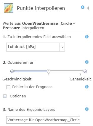

Ich habe nun also Punkte (574 Wetterstationen) mit den einzelnen Daten zum aktuellen Luftdruck. Nun gilt es diese punktuellen Daten auf Gebiete auszuweiten. ArcGIS Online bietet dafür eine passende Analyse. Mit der Analyse Punkte interpolieren, werden Daten für Gebiete im gesamten Analysebereich berechnet.
Analyse: Punkte interpolieren
Im Kontextmenü des Luftdruck Layers wähle ich unter Analyse durchführen im Bereich Muster analysieren das Analysewerkzeug Punkte interpolieren aus. Das zu interpolierende Feld ist in diesem Fall Luftdruck [hPa].
Es ensteht ein neuer Layer, der anhand der vorhandenen Messwerte Vorhersagen für das gesamte Analysegebiet aufstellt. Nun lassen sich Hoch- und Tiefdruckgebiete erkennen.
