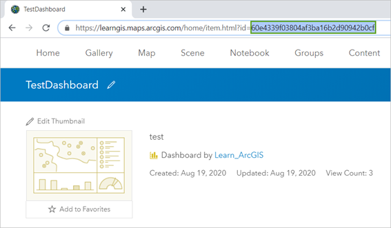

ArcGIS Online にアクセスし、複製したいコンテンツを所有するArcGIS アカウントでサインインします。コンテンツ タブをクリックし、複製したいアイテムを探します。アイテム名をクリックすると、アイテム詳細ページが表示されます。
ブラウザのアドレスバーから URL の最後 id= 以降に表示されるアイテム ID をコピーして控えておきます。
その他にも複製させたいアイテムがあればそれぞれのアイテム ID を控えておいてください。

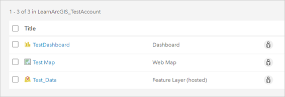

アイテムによっては、他のアイテムを参照している場合があります。例えば、ダッシュボードはWebマップを参照し、さらにその Webマップはフィーチャ レイヤーを参照しています。ダッシュボード、Web マップ、フィーチャ レイヤーは3つの異なるアイテムですが、ダッシュボードだけ複製を行うと、参照されているアイテムも自動的に一緒に複製されます。

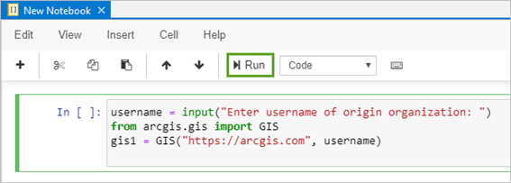

ArcGIS Pro をお使いの場合、挿入タブから新しい Notebook を選択しノートブックを開きます。ArcGIS Online をお使いの場合はノートブック タブをクリックし、新しいノートブックを選択し、ノートブックを開きます。
最初のセルに以下のコードを入力し、Run ボタンで実行します。
username = input("Enter username of origin organization: ")
from arcgis.gis import GIS
gis1 = GIS("https://arcgis.com", username)‍‍
表示されるテキストボックスにユーザー名を入力し、Enter キーを押します。
次に表示されるテキストボックスにパスワードを入力し、Enter キーを押します。

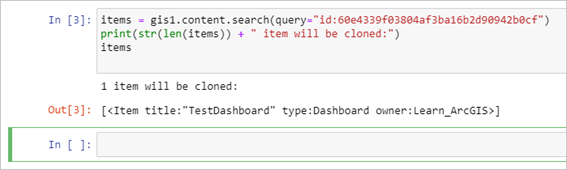

次のセルに以下のコードを入力します。
items = gis1.content.get("アイテムID")
print(str(len(items)) + " item will be cloned:")
items
get(“アイテムID”) に最初に控えておいたアイテム ID を入力します。
複数のアイテムがある場合は以下のように複数指定することも可能です。
items = gis1.content.search(query= "id:(5f3b5c9325314fc3a11c1d649d37461e OR fc1b539234f44ee89845ea926e5e393f)")‍
アイテム ID を入力したら、セルを実行します。
実行すると対象のアイテムのタイトルやタイプなどが表示されるので正しいことを確認します。

コンテンツ タブをクリックして、アイテムが複製されたことを確認します。
他のアイテムを参照しているアイテムを複製した場合は、参照しているすべてのアイテムが表示されます。同じアイテムを参照している異なる複数のアイテムを複製する場合は、参照しているアイテムが重複して複製されることはありません。
