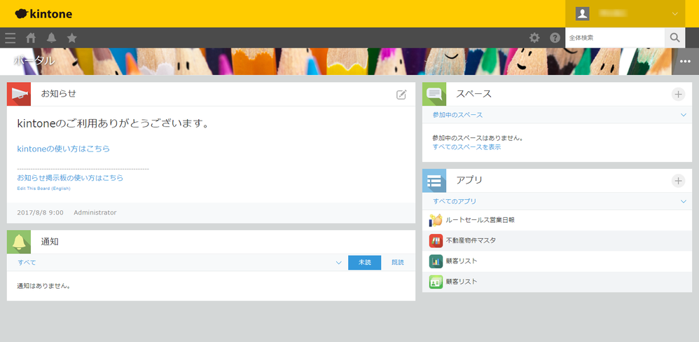

kintone を利用するために、はじめに cybozu developer network kintone の開発者ライセンスを作成します。kintone 開発者ライセンスは、kintone API を使った開発を目的として、利用できる環境です。利用規約など細かい詳細については、kintone 開発者ライセンス(開発環境)をご確認ください。
kintone 環境が整ったら不動産物件マスタのアプリを作成します。

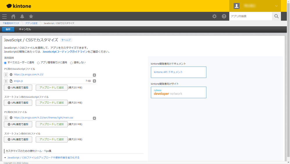

kintone で作成した不動産物件マスタのアプリの動作や画面をカスタマイズする場合に、不動産物件マスタ > アプリの設定 > JavaScript/CSS でカスタマイズの画面で JavaScript CSS ファイルを適用することでカスタマイズができます。詳しくは、kintone ヘルプの「JavaScript やCSS でアプリをカスタマイズする」をご確認ください。
上記の JavaScript/CSS でカスタマイズの画面で、ArcGIS API for JavaScript で開発した地図機能を適用していきます。
はじめに ArcGIS API for JavaScript を CDN 経由で使用するために PC 用の JavaScript ファイルには「https://js.arcgis.com/4.23/」を設定し、PC 用の CSS ファイルには 「https://js.arcgis.com/4.23/esri/themes/light/main.css」を設定します。不動産の物件情報を取得して地図に表示する部分は arcgis.js ファイルとして作成して設定しました。
kintone アプリで使用する JavaScript API によるイベントやデータの取得などは、スタートアップガイドや Tips なども多くのガイドが提供されています。とくに、はじめよう kintone API が参考になりました。
