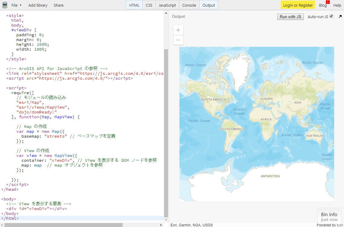

これで、地図の作成は完了です。作成した地図を表示させてみましょう。
JSBin を使用している場合は、[Run with JS] ボタンをクリックすると、実行結果が右側に表示されます。
JSBin
今回作成したサンプルは Esriジャパンの GitHub に公開しています(※2021年12月追記:”ファイル名.html” が2018年時のサンプル、”ファイル名_2021.html” が2021年に書き換えしたサンプルです)。

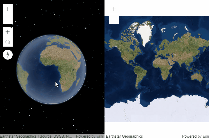

チャレンジ:3D 地図を作成してみよう!
マップを描画する View には、2D で描画する MapView のほかに 3D で描画する SceneView が用意されており、View を切り替えることで、2D 地図と 3D 地図を簡単に変更できます。
API からマップを 3D で描画する esri/views/SceneView モジュールを読み込み、3D 地図を作成してみましょう 。
ここまでのステップで作成したサンプルを使い、読み込むモジュールを esri/views/MapView から esri/views/SceneView に変更してみてください。
変更前
require([
 // モジュールの読み込み
 "esri/views/MapView",
], function(/*...*/) {
 // 地図作成のコード
変更後
require([
 // モジュールの読み込み
 "esri/views/SceneView",
 // 地図作成のコード
※2021年12月追記:2021年12月以降に試す場合は以下のコードです。
require([
 // モジュールの読み込み
 // 地図作成のコード
View を変更することで、簡単に 3D 地図を作成できます。
さらに、同じ Map を 2D(MapView)、3D(SceneView)で描画する、ということも可能です。
このように、API では、6つのステップで簡単に地図を作成できます。さらに描画方法を切り替えることで、Map を 2D で描画するか、3D で描画するか、変更可能です。
