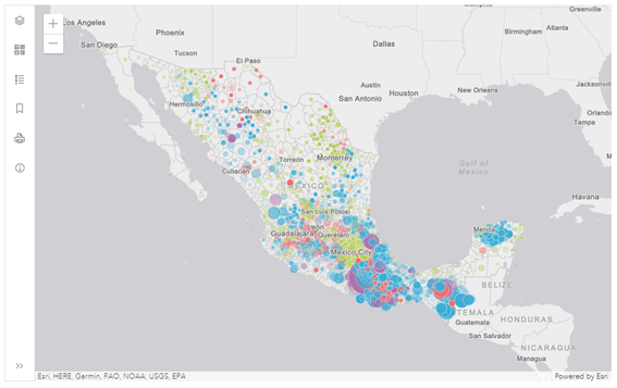

学歴と世帯数
Calcite Components を使用して、マッピング アプリケーションのユーザーエクスペリエンスを向上させ、インタラクションを促進することができます。このチュートリアルでは、ユーザー インターフェースに焦点を当て、ArcGIS Maps SDK for JavaScript に関するある程度の知識があることを想定しています。ArcGIS Maps SDK for JavaScript を初めて使用する場合は、このアプリケーションで使用されるマッピングの概念について説明したチュートリアルがあります。

アプリの実行
CodePen で、コードを実行すると、アプリケーションが表示されます。アプリケーションの読み込みが終了すると、Web マップのタイトルと calcite-action-bar とともに、地図が表示されます。calcite-action コンポーネントをクリックすると、ArcGIS Maps SDK for JavaScript ウィジェットを含む calcite-panel コンポーネントを開いたり閉じたりすることができます。
