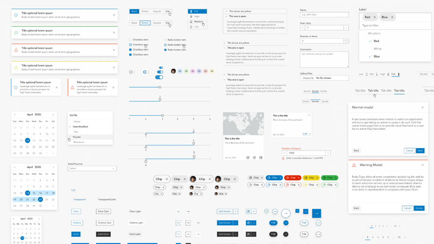

Web アプリを作成する際に、デザイン センスに自信が無かったり、複数のページで構成する Web アプリの場合、統一感を持たせるデザイン設計をすることが大変だと思ったりする方もいるのではないでしょうか?
そういう方に対して強力な手助けとなる Web デザイン用のコンポーネントが Calcite Design System です。今回はこの Calcite Design System について紹介します。
Calcite Design System は20214月にベータ版として提供が開始された Web ページ デザイン用のコンポーネント群となります。(2022年9月時点もベータ版です。)
この Calcite Design System は、米国 Esri 社でも広く使用されており、ArcGIS Online Map ViewerScene Viewer をはじめ、ArcGIS Experience Builder ArcGIS DashboardsArcGIS API for JavaScript サンプル コード等でも使用されているので、ArcGIS ユーザーの方ですと実はよく目にしているデザインかもしれません。
Calcite Design System を使用するメリットとしては、ArcGIS アカウントを保有していれば無料で複数デバイス、複数ブラウザに対して統一感のある Web ページを作成できることです。
また、一部筆者の主観が含まれますが、各コンポーネントのデザインはとてもかっこよく、デザインに自信が無くても簡単にセンスがある Web ページを作成することができます。

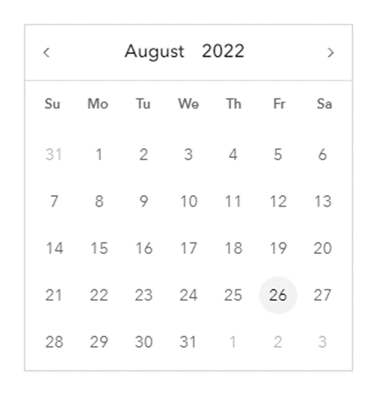

今回は例として、Date Picker というカレンダーを表示して日付を設定できるコンポーネントを使用します。
<body>
    <calcite-date-picker id=”date-picker”></calcite-date-picker>
</body>
上記のように Calcite Design System にて定義されたカスタム タグを記述するだけで簡単に使用することができます。
