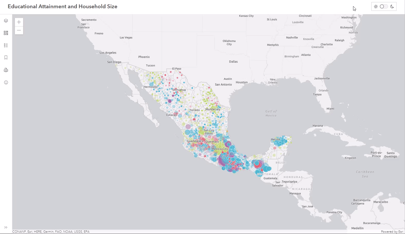

この時点でアプリを起動すると、アプリの上部、左側にダークモード スイッチャーが表示されているのがわかると思います。
次に、Flexbox を使用してコンポーネントを配置するために、CSS でスタイルを追加します。

アプリの実行
CodePenで、コードを実行するとアプリケーションが表示されます。
画面右上に、新しい美しいダークモードスイッチャーのコンポーネントが表示されます。コンポーネント上のどこかをクリックすると、calcite-switch が切り替わります。イベント リスナー用に作成した関数が実行され、Calcite Components のテーマ、および ArcGIS Maps SDK for JavaScript のベースマップとウィジェットが切り替わります。
