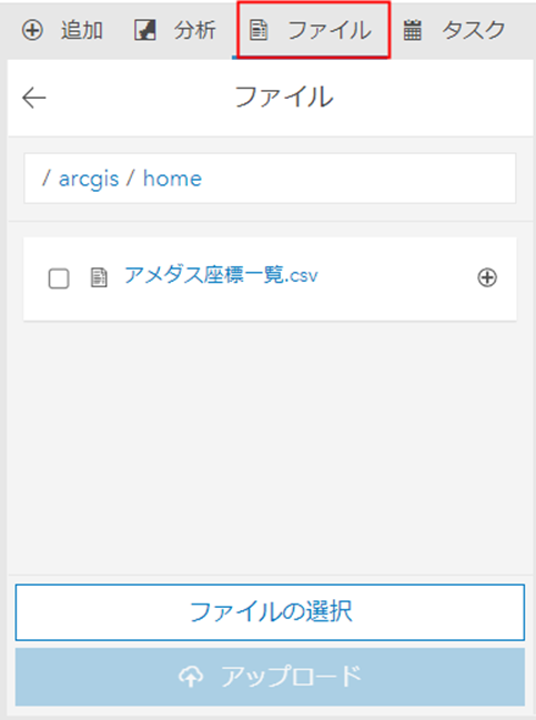

ArcGIS Online データ追加するには、アイテムとしてアップロードするか、各種オンライン ストレージを利用する必要ありますがArcGIS Notebooks には標準の格納場所として “/arcgis/home” というディレクトリが用意されているため、今回はここを利用することにします。
このディレクトリはアカウント単位で存在しているため、Notebook を実行する
対象のディレクトリについては、ArcGIS Notebooks の編集画面上部のファイルタブから中身を確認することができ、ウィンドウ下部の[ファイルの選択]からファイルをアップロードすることが可能です。
今回の Notebook では、準備した座標用のファイルをあらかじめ、このディレクトリに配置しています。
また、フィーチャ を追加するための CSV ファイルも同様に、このディレクトリにダウンロードします。

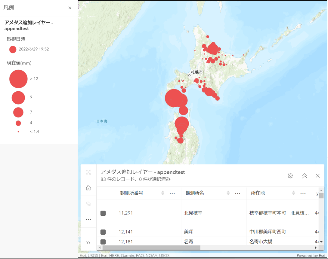

結果

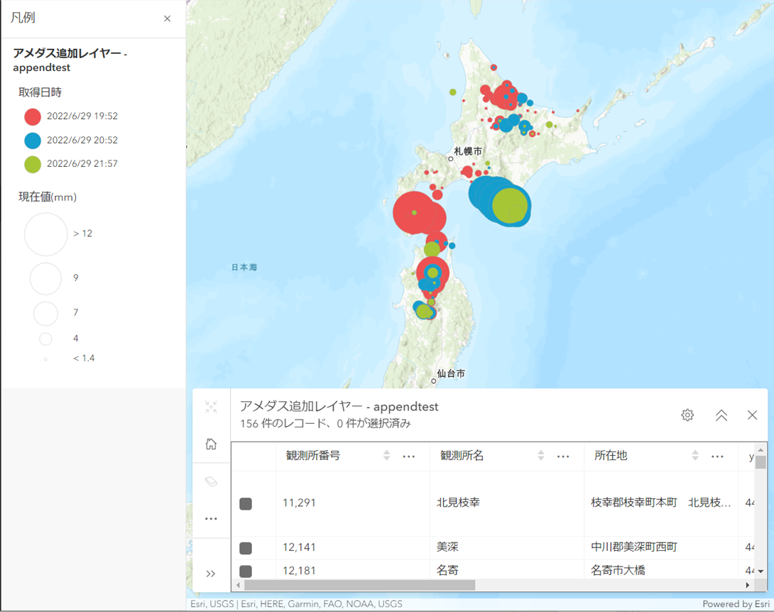

今回はアメダスの最新データを 1 時間おきに取得して、レイヤーに追加しました。その際、シンボルの色で取得日時を、大きさで降水量を表しています。
各処理を実行結果から、データが追加されていることが確認できます。
1回目の実行結果
2回目の実行結果
3回目の実行結果

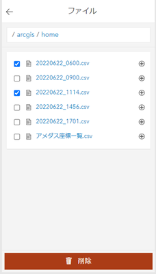

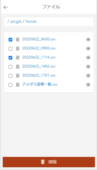

今回のサンプルでは、利用したファイルおよびアイテムは削除されずに保存されています。ご不要の場合は、レイヤーに追加した後に削除してしまっても問題ありません。
ファイルのダウンロード先である “/arcgis/home “ディレクトリはコンテンツ画面などには表示されないため、ダウンロードした CSV ファイルは追加処理の実行後に python の標準ライブラリの os.remove() メソッドなどを利用して削除する必要があります。
os.remove(amedasCSV)
また、Notebooks の編集画面 のファイル タブから削除することも可能です。
