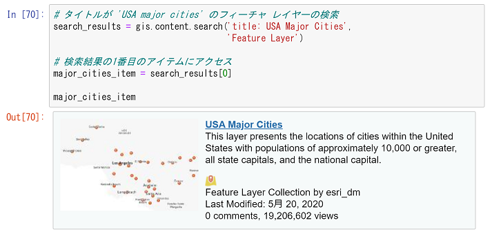

前回の記事でもご紹介した search() メソッドを用いてフィーチャ レイヤーにアクセスすることができます。
フィーチャ レイヤーは、search() メソッドの item_type パラメーターに 'Feature Layer' を指定することで検索することができます。
以下の例では、タイトルが 'USA major cities' のフィーチャ レイヤーを検索し、リストとして返却される検索結果の中から 1 番目のアイテムにアクセスしています。
search_results = gis.content.search('title: USA Major Cities',
                                    'Feature Layer')
# 検索結果の1番目のアイテムにアクセス
major_cities_item = search_results[0]
major_cities_item

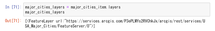

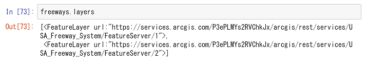

上記で取得した検索結果は Item が返却されます。Item が持つ layers プロパティにアクセスすると FeatureLayer を取得することができます。 ‍‍‍‍‍‍‍‍‍‍‍‍‍‍‍‍‍‍‍‍‍‍‍
major_cities_layers = major_cities_item.layers
major_cities_layers

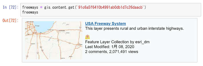

get() メソッドでアイテム ID を使用して特定のフィーチャ レイヤーにアクセスすることもできます。
freeways = gis.content.get('91c6a5f6410b4991ab0db1d7c26daacb')
freeways
先ほどと同様に取得した Item layers プロパティにアクセスすることで、FeatureLayer を取得することができます。

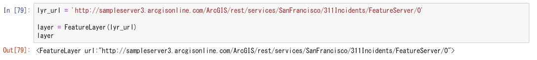

URLを使用したフィーチャ レイヤーへのアクセス
フィーチャ レイヤーの REST エンドポイントのURLを使ってアクセスすることもできます。
以下のコードでは、URL を指定してインスタンス化しています。 ‍‍‍‍‍‍‍‍‍‍‍‍‍‍‍‍‍‍‍‍‍‍‍‍‍‍‍‍‍‍‍‍‍‍‍
lyr_url = 'http://sampleserver3.arcgisonline.com/ArcGIS/rest/services/SanFrancisco/311Incidents/FeatureServer/0'
layer = FeatureLayer(lyr_url)
layer

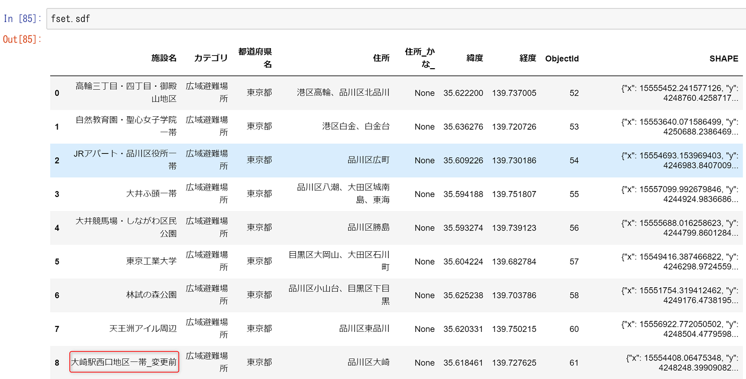

フィーチャは FeatureSet クラスを介して選択することができるため、まずは FeatureSet を取得します。FeatureSet FeatureLayer クラスの query() メソッドを使用することで取得できます。query() メソッドの引数を指定しない場合は全ての FeatureSet が返却されます。
以下のコードでは、フィーチャ レイヤーにアクセスをし、FeatureSet を取得しています。
#更新するフィーチャ レイヤー
item = gis.content.get("de57ff0cb65b45adbb5df983dd6baced")
# FeatureLayer の取得
layer = item.layers
# query() メソッドで FeatureSet を取得
fset = layer[0].query()
fset.sdf
下図のように FeatureSet sdf プロパティを使用すると、データフレーム形式でフィーチャの属性を表示することができます。
FeatureSet を取得することができましたら、FeatureSet が持つ features プロパティで更新を行いたいフィーチャを取得し、edit_feature() メソッドで編集を実行します。今回は上記で取得した FeatureSet から 施設名フィールドが “大崎駅西口地区一帯_変更前” のフィーチャを編集します。

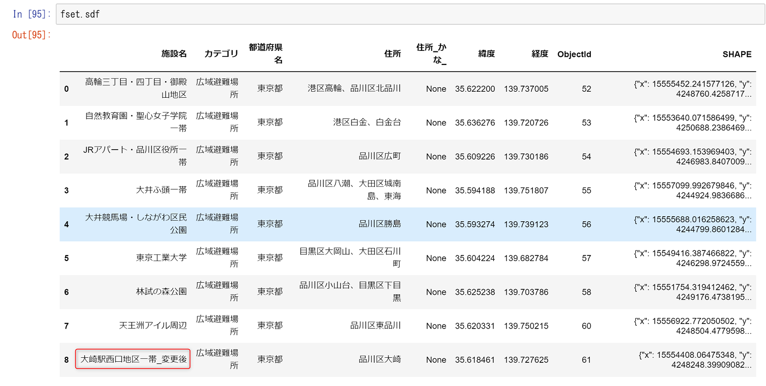

以下のように、edit_features() メソッドを使用してフィーチャを更新することができます。施設名フィールドの属性を “大崎駅西口地区一帯_変更後” に編集し、フィーチャをリスト化したもの (ここでは、[update_feature]) edit_features() updates パラメーターに渡しています。
# フィーチャの属性を編集
update_feature = feature
update_feature.attributes['施設名'] = '大崎駅西口地区一帯_変更後'
#edit_features() メソッドの引数にフィーチャのリストを渡しフィーチャを更新
update_result = layer[0].edit_features(updates=[update_feature])
再度データフレームを表示するとフィーチャの属性が更新されたことを確認できます。

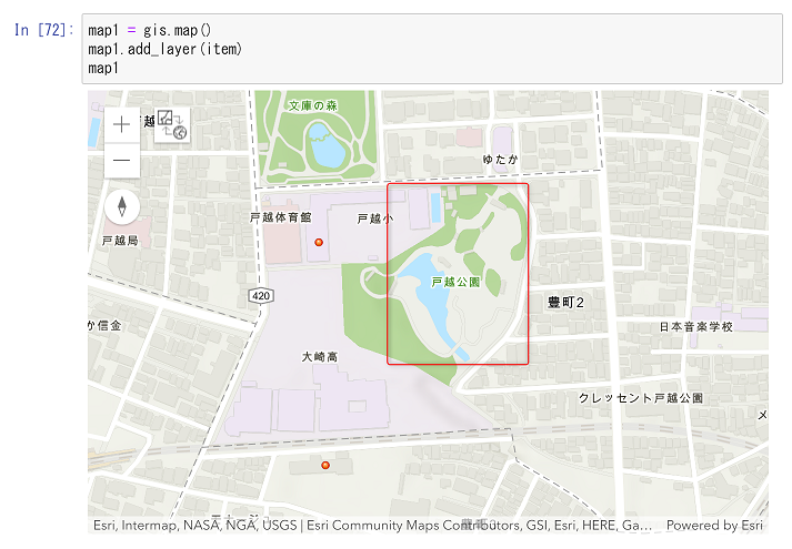

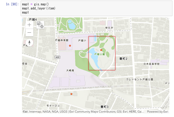

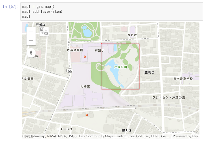

フィーチャを追加する前と後を比較するため、フィーチャ追加前のレイヤーをマップに表示してみます。マップ ウィジェットにレイヤーを追加する方法については前回の記事もご参照ください。
下図の戸越公園の位置にはまだフィーチャがないことが確認できます。
次のコードでは、先ほど定義したフィーチャの情報のリストを edit_features() メソッドの adds パラメーターに渡して追加をしています。
add_result = layer[0].edit_features(adds = [dict])‍‍‍‍‍‍‍‍‍
もう一度マップ ウィジェットにレイヤーを追加すると新しくフィーチャが追加されたことがわかります。
