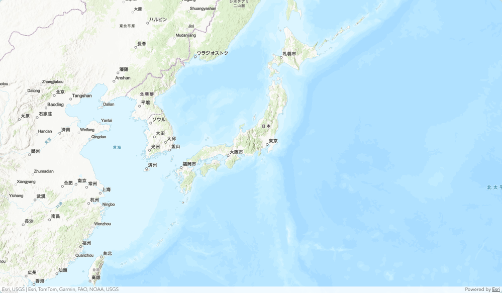

  <arcgis-map basemap="arcgis/topographic" center="138, 35.5" zoom="5">
  </arcgis-map>
  //追加終了
</body>
ベースマップには、arcgis/streets(道路地図)のほかに、arcgis/imagery(衛星画像)、arcgis/topographic(地形図)、arcgis/light-gray(キャンバス(ライト グレー))など、いくつかの種類があり、地図の用途に合わせて最適なベースマップを選択します。なお、上記のベースマップを利用する場合は認証が必要です。その他に利用可能なベースマップの詳細は、Map basemap プロパティをご参照ください。
また、今回は center プロパティzoom プロパティを用いて、日本を中心とした適切な縮尺で表示となるように設定を行っています。
正しく実行することができれば下図のように表示されます。CodePen を使用している場合は、CodePen の仕様により地名などのラベルが英語表記になります。
このように、マップ コンポーネントを用いることで、非常に簡単なコードで地図を表示させることができました。

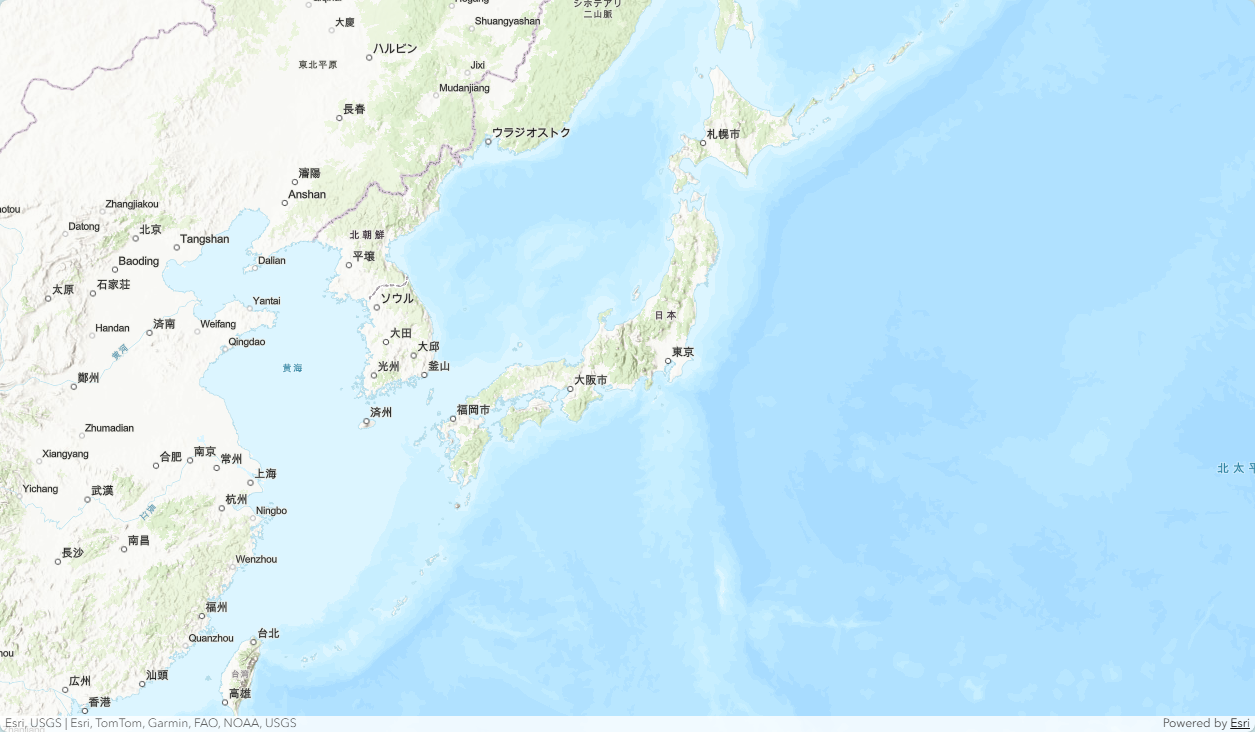

先ほど利用したマップ コンポーネントの <arcgis-map> タグと同じように、<arcgis-scene> タグを利用することで、簡単に 3D 地図を表示することも可能です。
先ほどの <body> タグ内を以下の通りに変更してみましょう。
<body>
  <!-- マップ コンポーネント:imagery ベースマップで日本を中心に3D地図で表示 -->
  <arcgis-scene basemap="arcgis/imagery" center="138, 35.5" zoom="5">
  </arcgis-scene>
</body>
簡単に 3D 地図を表示させることができたかと思います。

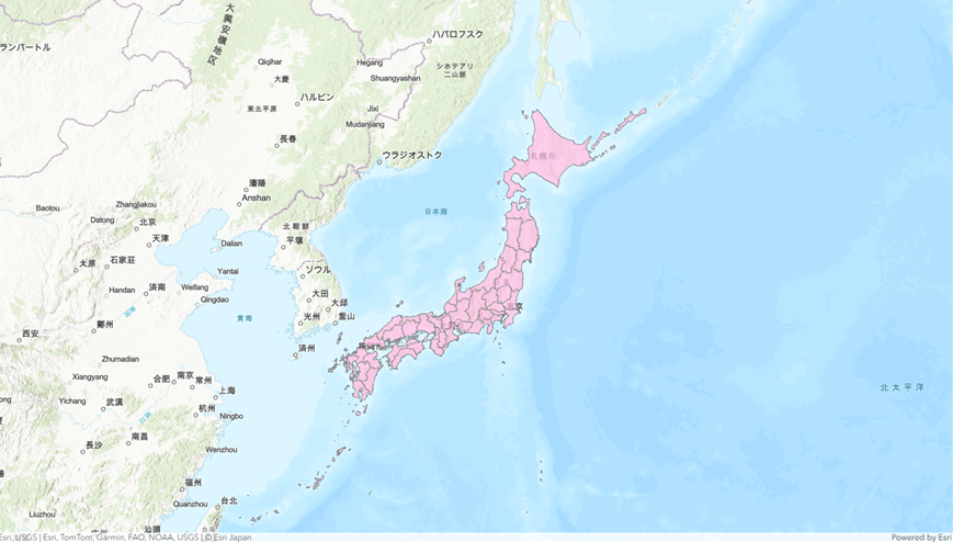

先ほど利用したマップ コンポーネントの <arcgis-map> タグから、basemap プロパティ、center プロパティと zoom プロパティを削除してから、itemId プロパティを追加し ID を指定します。
今回は ESRIジャパンが公開している、全国市区町村界マップを(ID は ab8dbdfe81f94fa4ac4e13fc46330211 )使用し、表示させてみましょう。
<body>
  <!-- マップ コンポーネント: Web マップを表示 -->
  <arcgis-map item-id="ab8dbdfe81f94fa4ac4e13fc46330211">
  </arcgis-map>
</body>
TetsuyaYAMAMOTO_1-1762871058790.pngCodePen を使用している場合は、自動的に実行結果が下側に表示されます。
このように Web マップを用いて、スタイルやポップアップなどのマップの基本的な情報をマップ ビューアーで事前に設定しておけば、API を用いてイチからマップを作成するよりも容易にアプリケーションの開発をはじめることができます。
