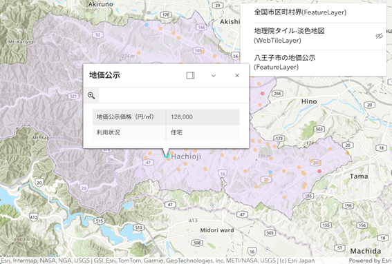

これでポップアップを表示する手順は完了です。
市区町村界レイヤーの読み込み以降は 2 回目の記事と同様に記述します。作成したアプリで地価公示のポイント フィーチャをクリックしてみましょう。
属性情報のポップアップ表示属性情報のポップアップ表示

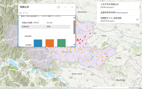

2.グラフの表示
さらに、ポップアップにはグラフを表示させることもできます。
グラフを表示するには content type プロパティに "media"mediaInfos プロパティに表示するグラフとデータを指定します。
ここまで作成してきた popupTemplate のコードへ下記のように追加します。
// グラフの表示 追加開始
  type: "media",
  mediaInfos: [
      type: "column-chart",
      title: "直近3年間の調査価格の変遷",
      value: {
        fields: ["L01_101", "L01_102", "L01_103"],
        normalizeField: null,
        tooltipField: "LandPrice",
}, // 追加終了
ポップアップへ直近3年間の地価公示の推移のグラフを載せることができました。
グラフのポップアップ表示グラフのポップアップ表示
