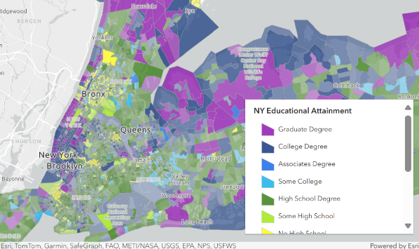

  <arcgis-legend slot="bottom-right"></arcgis-legend>

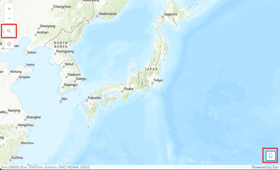

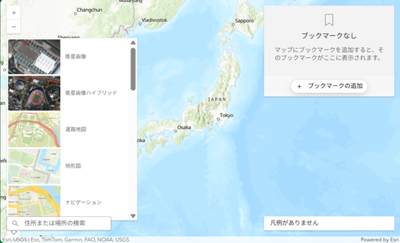

トピック.Expand コンポーネント
ArcGIS Maps SDK for JavaScript では、コンポーネントを使用することで、非常に簡単に Web アプリに機能を追加することができますが、複数のコンポーネントを配置すると、メインの地図の大部分がコンポーネントと重なってしまい、ユーザビリティーが損なわれます。
ここまでのコードで作成される Web アプリも、下のように地図が見えにくくなっています。
多数のコンポーネントで地図が隠れている多数のコンポーネントで地図が隠れている

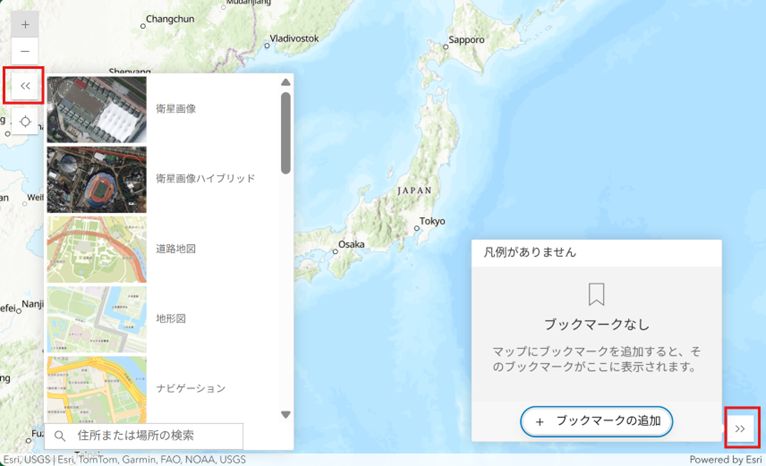

Expand コンポーネントを使うことで、1 つないし複数のコンポーネントをまとめてボタンで展開・折り畳みすることができるようになり、必要な時だけコンポーネントを画面に展開することができます。
<実装コード例>
まとめたいコンポーネントのタグを、下のように <arcgis-expand> タグで囲みます。その際、対象のタグの slot プロパティは削除します。
<arcgis-map basemap="topo-vector" center="138, 35.5" zoom="5">
  <arcgis-zoom slot="top-left"></arcgis-zoom>
  <!-- ここから <arcgis-expand> タグで囲む -->
  <arcgis-expand expanded close-on-esc slot="top-left" mode="floating">
    <arcgis-search></arcgis-search>
    <arcgis-basemap-gallery></arcgis-basemap-gallery>
  </arcgis-expand>
  <!-- ここまで囲む -->

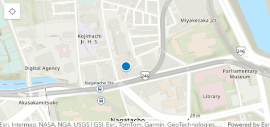

  <arcgis-locate slot="top-left" scale="5000"></arcgis-locate>
  <arcgis-expand expanded close-on-esc slot="bottom-right" mode="floating">
    <arcgis-legend></arcgis-legend>
    <arcgis-bookmarks drag-enabled show-add-bookmark-button
      show-edit-bookmark-button></arcgis-bookmarks>
  </arcgis-expand>
  <!-- ここまで囲む -->
</arcgis-map>
赤い線で囲った矢印のボタンによって、展開・折り畳みの制御が可能です。
赤で囲ったボタンによって展開・折り畳みが可能赤で囲ったボタンによって展開・折り畳みが可能

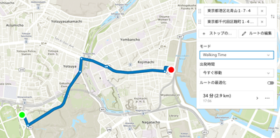

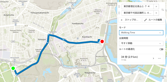

3.Directions コンポーネント
ここから、再び新たなコード ファイルを用意します。
複数地点間のルート検索およびナビゲーションに使用できるコンポーネントであるDirections コンポーネントをご紹介します。
なお、Directions コンポーネントの利用には、API キーが必要となりますのでご注意ください。
<実装コード例>
ルートのグラフィックが地図に表示されるようにするため、<arcgis-map> タグの basemap プロパティを削除し、背景色が透明なマップを読み込みます。
<!-- 背景色が透明なマップを読み込む -->
  <arcgis-map item-id="45b3b2fb35e94ab09381d0caa0da5946"
   center="139.74, 35.68" zoom="15">
次に、<arcgis-map> タグ内に <arcgis-directions> タグを追記します。
<!-- <arcgis-directions> タグを記述 -->
<arcgis-directions
  slot="top-right"
  use-default-route-layer
  ></arcgis-directions>
移動手段の選択や、「ルートの編集」メニューからは障壁の設定なども可能です。
なお、ルート検索は 2 万リクエストまでは無料で使用できます。

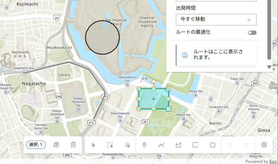

4.     Sketch コンポーネント
マップに点、線、面などのグラフィック要素を描画することが可能な Sketch コンポーネントは、新規にグラフィック要素を作成できるほか、既存のグラフィック要素を更新することも可能です。
<実装コード例>
<arcgis-directions> タグに続けて <arcgis-sketch> タグを記述します。
<!-- <arcgis-sketch> タグを記述 -->
  <arcgis-sketch
   slot="bottom-right"
   creation-mode="update"
   layout="horizontal"></arcgis-sketch>
