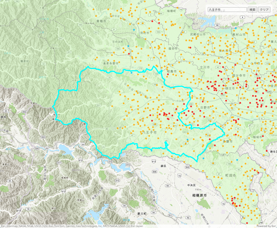

コードを実行してみましょう。
検索ボタンをクリックすると、テキスト ボックスに入力した市区町村名と一致するフィーチャを取得して地図上でハイライト表示します。

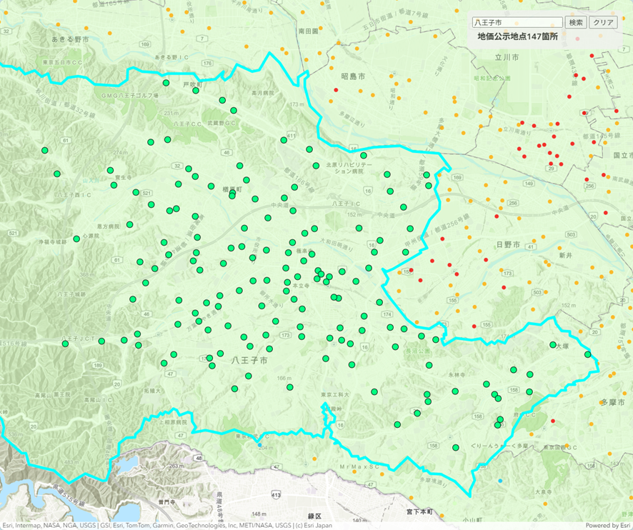

では、サンプルを開いてみましょう。
テキスト ボックスに入力した市区町村にある地価公示フィーチャが表示されましたか?
