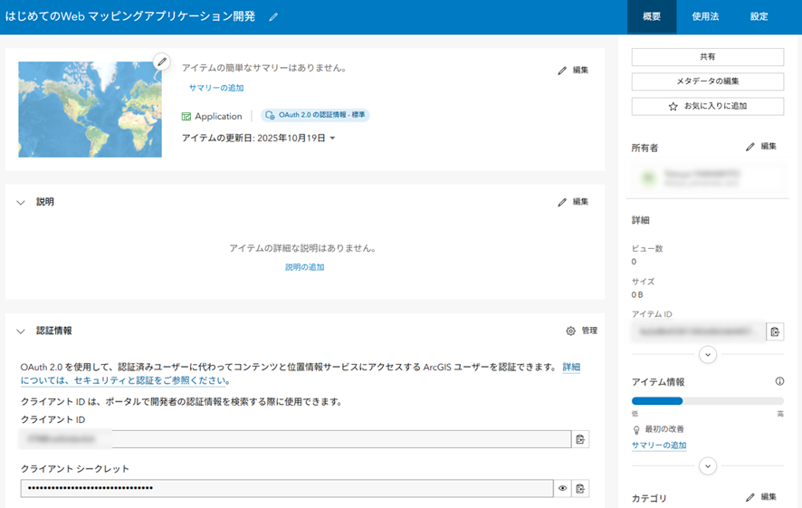

1.アプリケーションの登録
アプリの登録の手順に従って、サイン インしアプリケーションを登録します。
アプリケーションを登録後、認証の実装に必要な ClientID をコピーしておきます。
