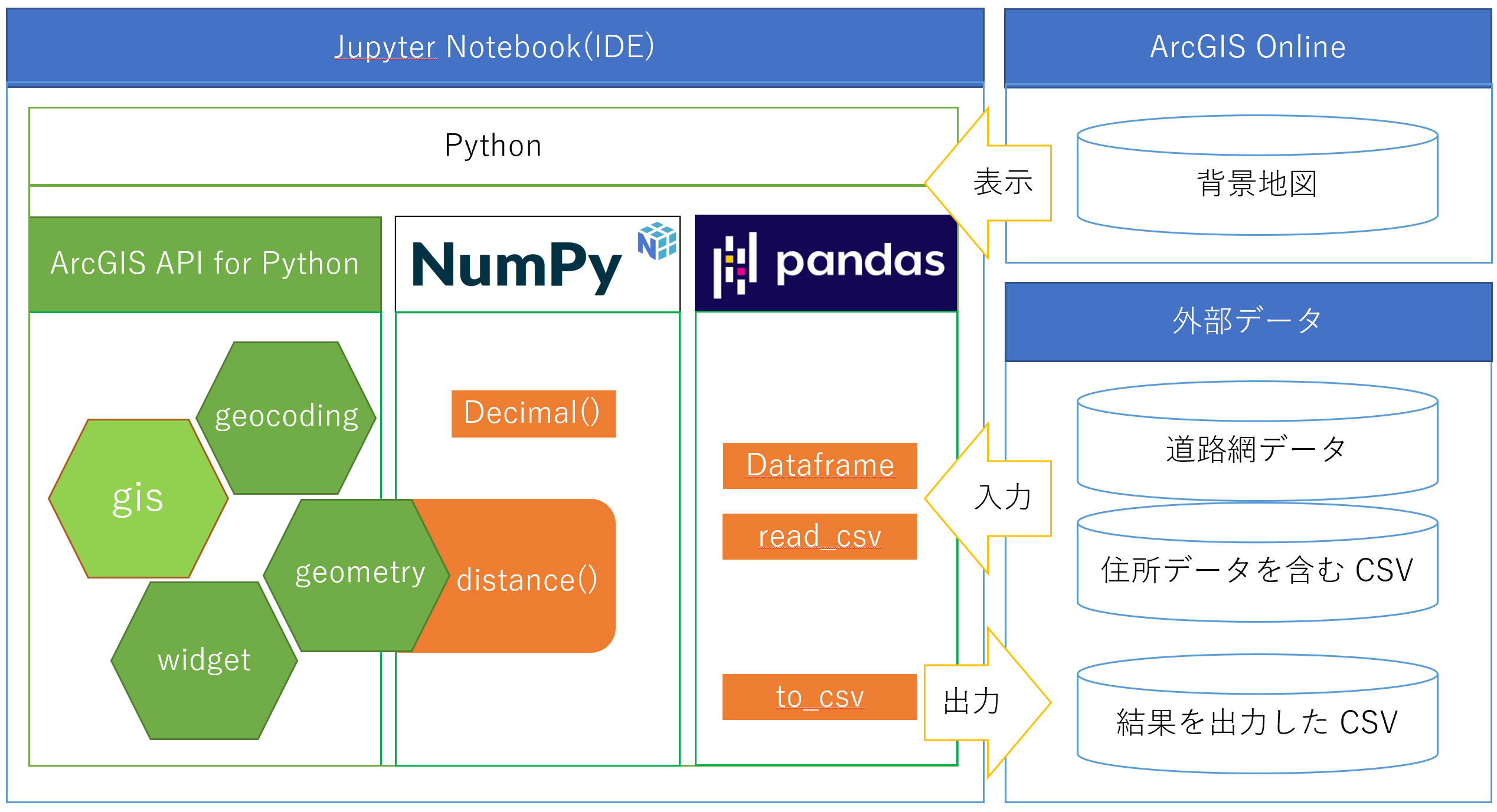

 今回は、ArcGIS API for Python を使って、Jupyter Notebook にて、ある地点の最も近くにある道路の幅員と 500m 圏内にある周辺の建物情報を取得する近隣検索を自動化したツールを作成しました。今回使用しているデータや各モジュールの使用状況、構成については、以下に示している図を参考にしていただければと思います。

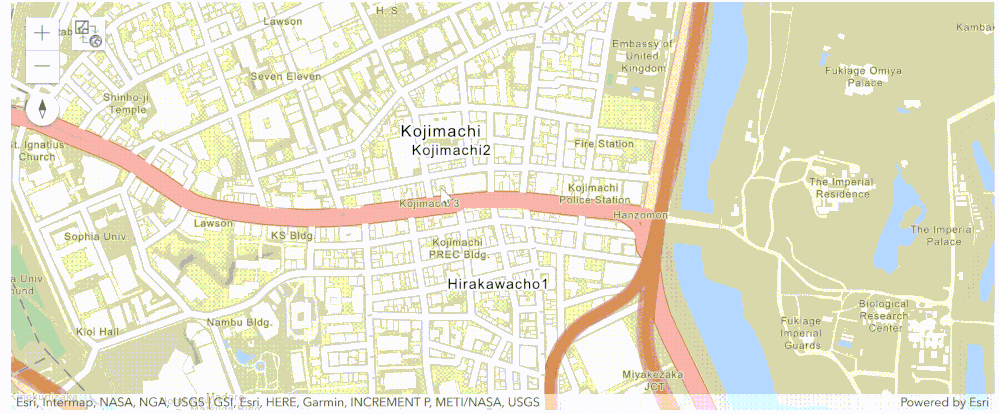

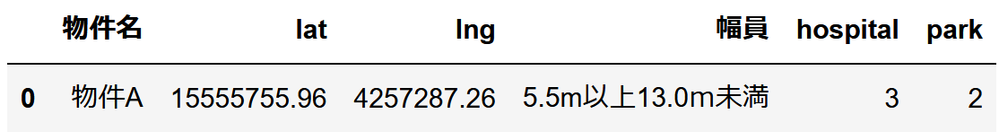

①マップ上でクリックした場合(gif)
output_blog.gifクリックした地点と近隣検索の結果を CSV へ出力した結果(病院(hospital)の件数を出力)クリックした地点と近隣検索の結果を CSV へ出力した結果(病院(hospital)の件数を出力)

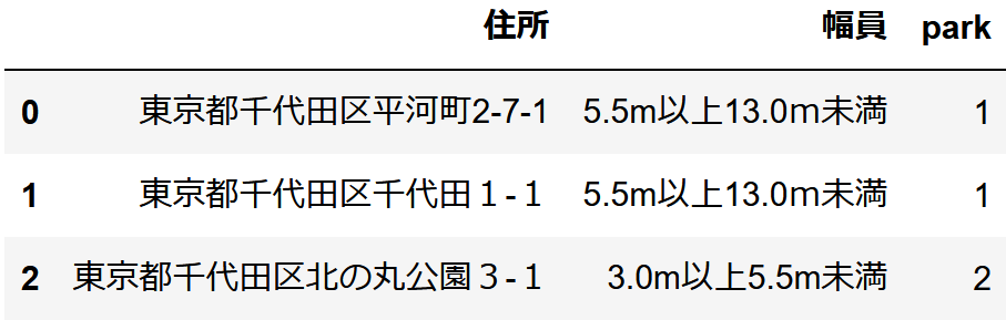

②CSV からジオコーディングした結果
ジオコーディングを行う「住所」カラムを含んだ CSV の例ジオコーディングを行う「住所」カラムを含んだ CSV の例ジオコーディングを行った地点をマップへ描画した結果ジオコーディングを行った地点をマップへ描画した結果近隣検索の結果を CSV に出力した結果(公園(park)の件数を出力)近隣検索の結果を CSV に出力した結果(公園(park)の件数を出力)
サンプルノートブックで使用したモジュールとデータの説明
 このサンプルノートブックでは、複数の arcgis モジュールを使って近隣検索を実現しています。ここでは、arcgis モジュールをどのように使用し、実現しているかを次の4つの処理に分けて紹介します。1つ目の処理では、複数の地点の近隣検索を行うために住所情報を含んでいる CSV からジオコーディングを行い、2つ目の処理では、最近接の道路の幅員を取得します。3つ目の処理は、特定の建物情報の検索を行う方法を示し、4つ目の処理で、バッファー内に含まれている道路の幅員や建物情報を取得することで任意の範囲での近隣検索を実現しています。

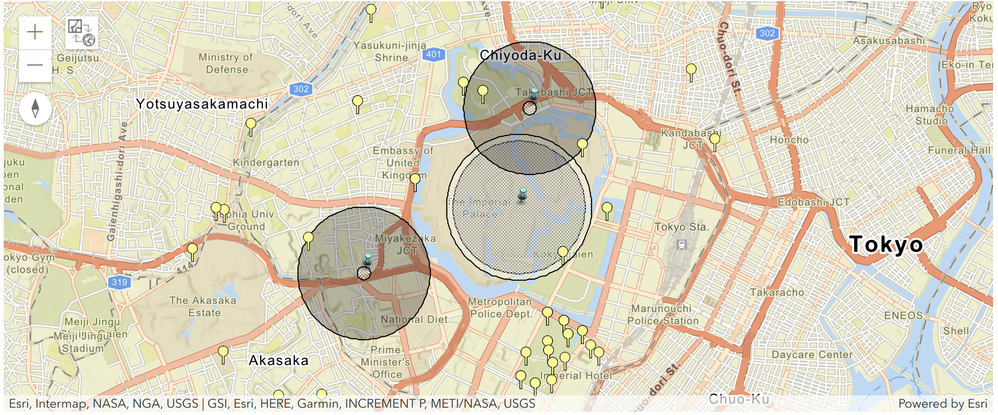

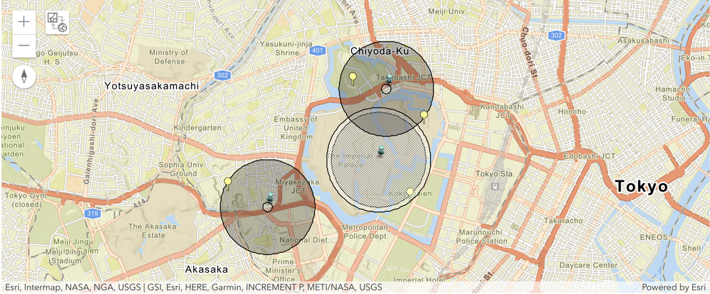

 実行結果を比較すると以下のようになります。地図中の黒い円が 500m 範囲で黄色のピンが公園となります。
全件の建物(公園)をそのまま検索した場合全件の建物(公園)をそのまま検索した場合500m 圏内にある建物(公園)を検索した場合500m 圏内にある建物(公園)を検索した場合
