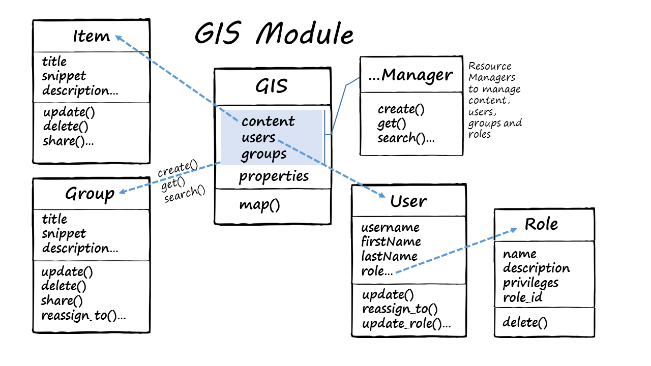

ArcGIS API for Python は、ArcGIS Online ArcGIS Enterprise が提供する Web GIS プラットフォームを使用して実装されています。 ArcGIS API for Python には、ArcGIS プラットフォーム上のデータやユーザーなどの要素を管理、操作するためのモジュール、クラス、および関数等があります。
ArcGIS API for Python は arcgis パッケージとして配布されています。 このパッケージの中には、最も基本になる gis モジュールを中心に、Web GIS で使用できる機能がさまざまなモジュールとしてまとめられています。

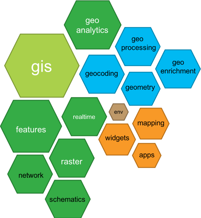

gis モジュールは最も重要なモジュールで、Web GIS への入口となり、ユーザー、グループ、およびコンテンツを管理 (作成、読み込み、更新、削除) する機能を提供します。Web GIS の管理者権限をもつユーザーは、自身の組織のメンバー、グループなどの管理にこのモジュールを使用します。
以下の画像は、gis モジュールとその様々なクラスを表した図です。
gis モジュールの主なクラスは次のとおりです。
  • GISWeb GIS (ArcGIS Online / ArcGIS Enterprise) にアクセスするクラスです。gis モジュールの中で最も重要なクラスであり、URL、ユーザー名、パスワードを引数に与えることで、組織の Web GIS のインスタンスが作成され、組織内のコンテンツの利用や、公開することができるようになります。組織の管理者であれば、ユーザーやグループなどを管理するためにも使われます。ArcGIS API for Python を利用する際は多くの場合スクリプトの最初に利用するクラスです。
  • User:上記の GIS のユーザーにアクセスするクラスです。ユーザーのプロフィールやロールを変更するメソッドや、当該ユーザーを削除するメソッド等が利用できます。
  • Role:組織のカスタムのロールにアクセスするクラスです。作成済みロールの権限をプロパティで確認したり、不要なロールを削除するメソッドを使うことができます。
  • Group:組織内のグループにアクセスするクラスです。グループへユーザーを追加したり招待したりするメソッドや、グループ自体を削除するメソッドがあります。
  • Item:組織内のアイテムにアクセスするクラスです。そのアイテムのコピーを作成したり、削除するだけでなく、例えば csv ファイルであれば緯度経度の情報を元にフィーチャ サービスとして公開することもが可能です。
上記のユーザー、ロール、グループ、コンテンツを管理する機能をもつ、以下のヘルパー クラスも用意されています。
  • UserManager:ユーザーを管理するクラスで、組織内のユーザーの検索、ユーザーの作成、利用可能なライセンスの確認などが可能です。
  • RoleManager:組織のロールを作成したり、作成されているロールのリストを出力したりすることができます。
  • GroupManager:組織内のグループの作成や検索が可能です。
  • ContentManager :組織内のコンテンツを管理するクラスで、アイテムの検索、複数のアイテムの複製や削除、ローカルの csv ファイルなどのアップロードなどが可能です。

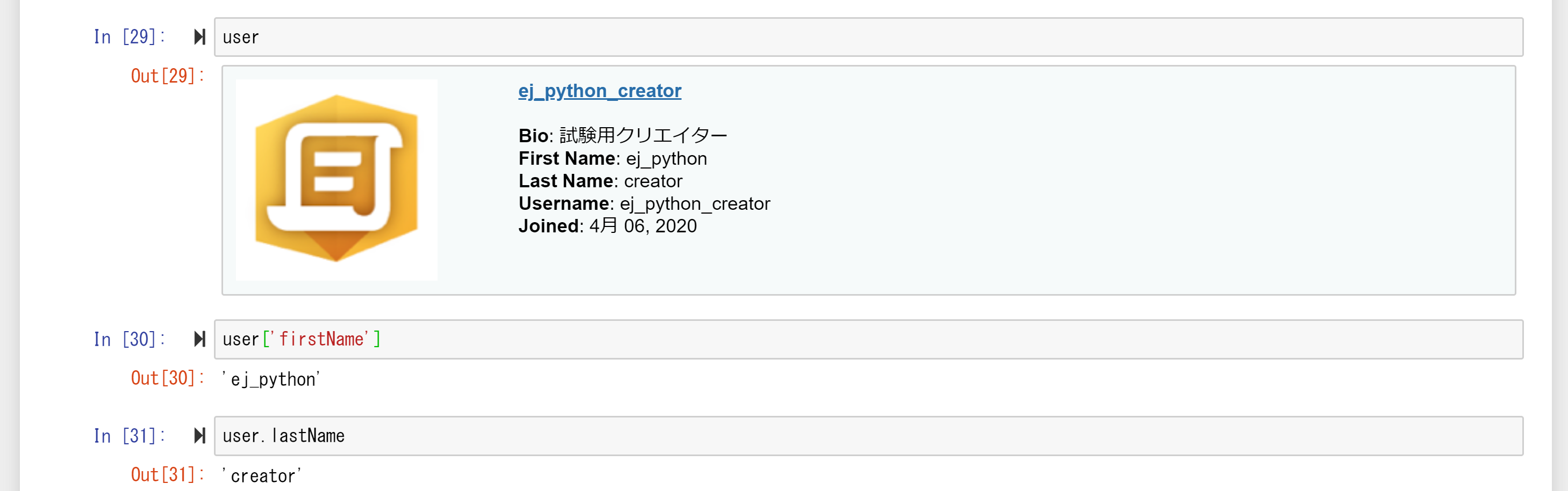

ArcGIS API for Python は Jupyter Notebook と統合されており、GIS リソースを表示して対話的な操作ができるようになっています。例えば user オブジェクトは、以下のように記述することで Jupyter Notebook 上にプロパティを表示することができます。
user['firstName']‍‍‍‍‍‍‍‍‍‍
また、以下のように「.」を使用することでもプロパティを表示することができます。
user.lastName‍‍‍‍‍‍‍‍‍‍

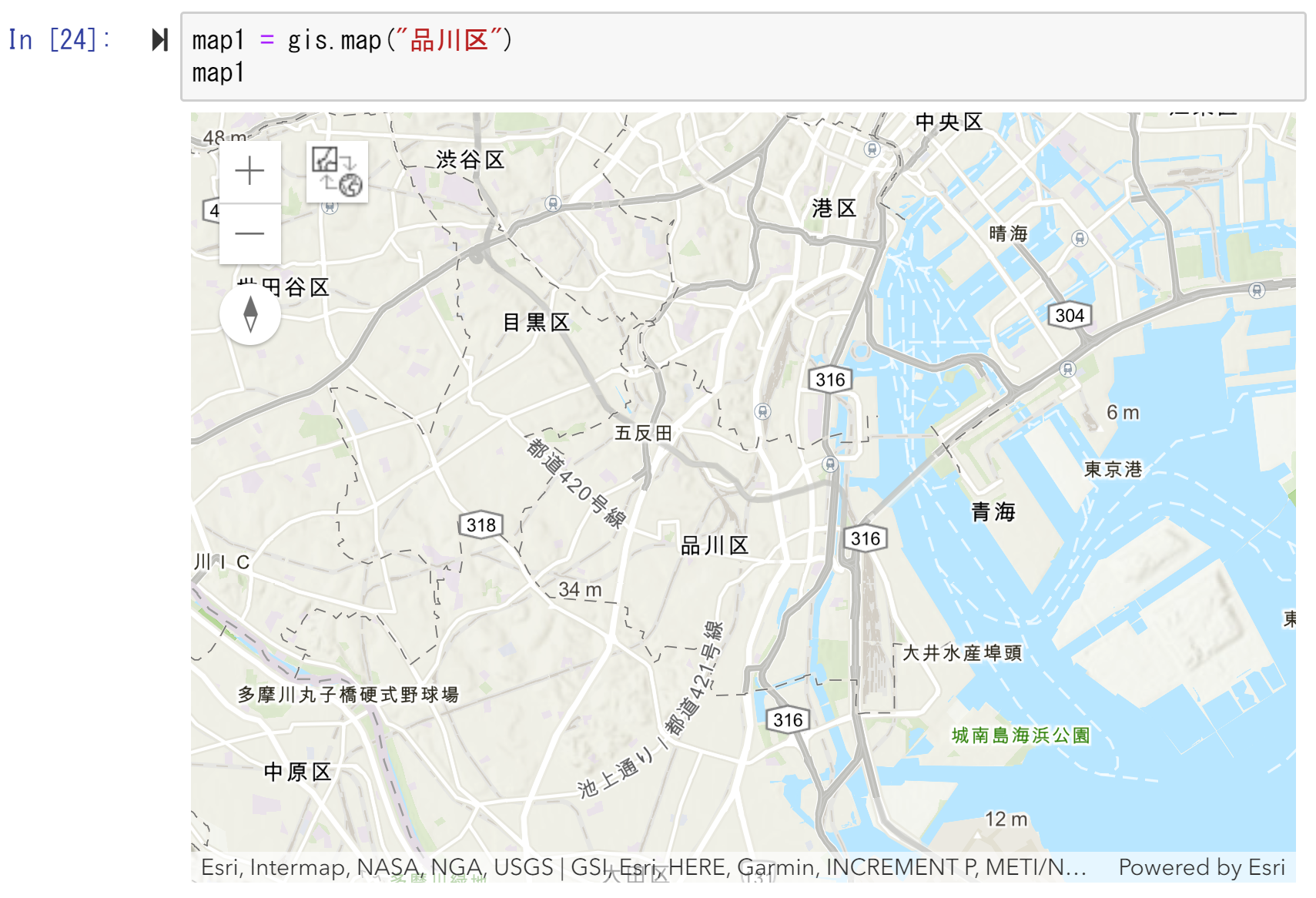

GIS オブジェクトにはマップ ウィジェットが含まれており、リソースの表示をするだけでなく、地図を表示することもできます。地図を表示するには、gis.map() のように記述します。引数に場所や住所を入力することで、その場所を中心とした地図を表示することができます。以下の例では引数に “品川区” を入力して品川区周辺の地図を表示しています。‍‍‍‍‍‍‍‍‍‍‍‍‍‍‍‍‍‍‍‍‍‍‍‍‍
map1 = gis.map("品川区")
map1

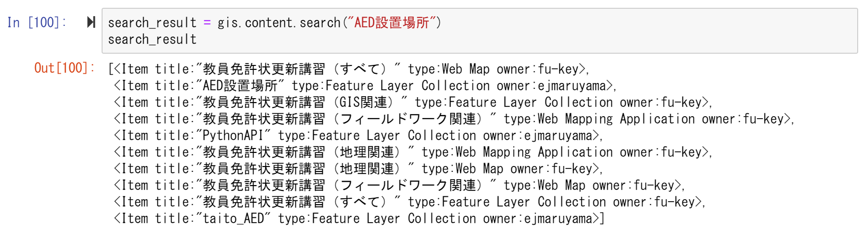

アイテムの検索は、gis.content.search() を使用することで、ノートブック内に検索結果を表示することができます。
search_result = gis.content.search("AED設置場所")
search_result‍‍‍‍‍‍‍‍‍‍‍‍‍‍‍‍‍‍‍‍‍‍‍‍‍
上記のように検索すると検索結果には “AED設置場所” が含まれていないものも表示されているように見えますが、タイトル以外でもタグやアイテム説明等に検索した文字が含まれていれば検索結果に表示されます。

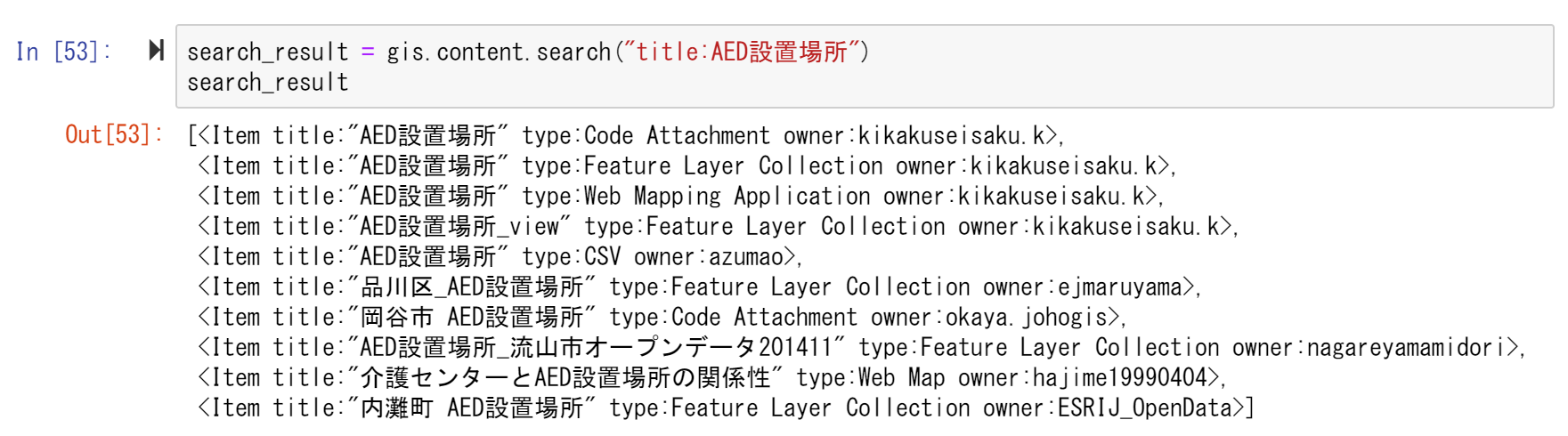

では、ここからはより検索結果を絞り込むためにタイトルで検索する方法ご紹介します。
search() メソッドはクエリを設定することで検索結果を絞り込むことができます。以下の例のように search(title:AED設置場所”) と記述するとタイトルに “AED設置場所” が含まれるアイテムを検索することができます。
search_result = gis.content.search("title:AED設置場所")
search_result

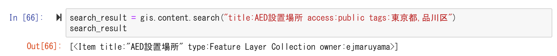

クエリはアイテムのタイトル (title) の他にもタグ (tags) や所有者 (owner) 共有レベル (access) 等を使用して検索を行うことができます。例えば、タイトルとタグの 2 つを使用して検索する場合は、以下のように記述します。
search_result = gis.content.search("title:AED設置場所 tags:東京都,品川区")
search_result
このようにクエリ使用して検索条件を設定すると検索結果を絞り込むことができます。検索やクエリについての詳細は Accessing and creating content (英語) search reference (英語)をご参照ください。

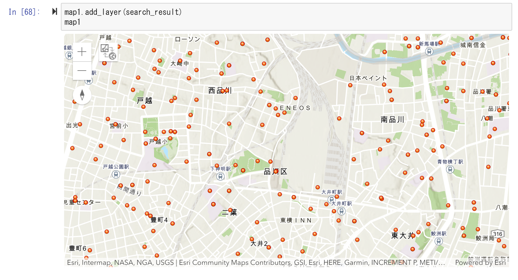

マップ ウィジェットにレイヤーを追加することもできます。マップ ウィジェットにレイヤーを追加するには add_layer()  メソッドを使用します。以下では検索結果を絞り込んだ「AED設置場所」のレイヤーをマップ ウィジェットに追加しています。実行すると、マップ ウィジェットが更新され追加したレイヤーが表示されます。
map1.add_layer(search_result)‍‍‍‍‍‍‍‍‍‍‍
ArcGIS API for Python のバージョン 2.4.0 以降をお使いの方は add() メソッドでマップに追加することができます。
map1.content.add(search_result)

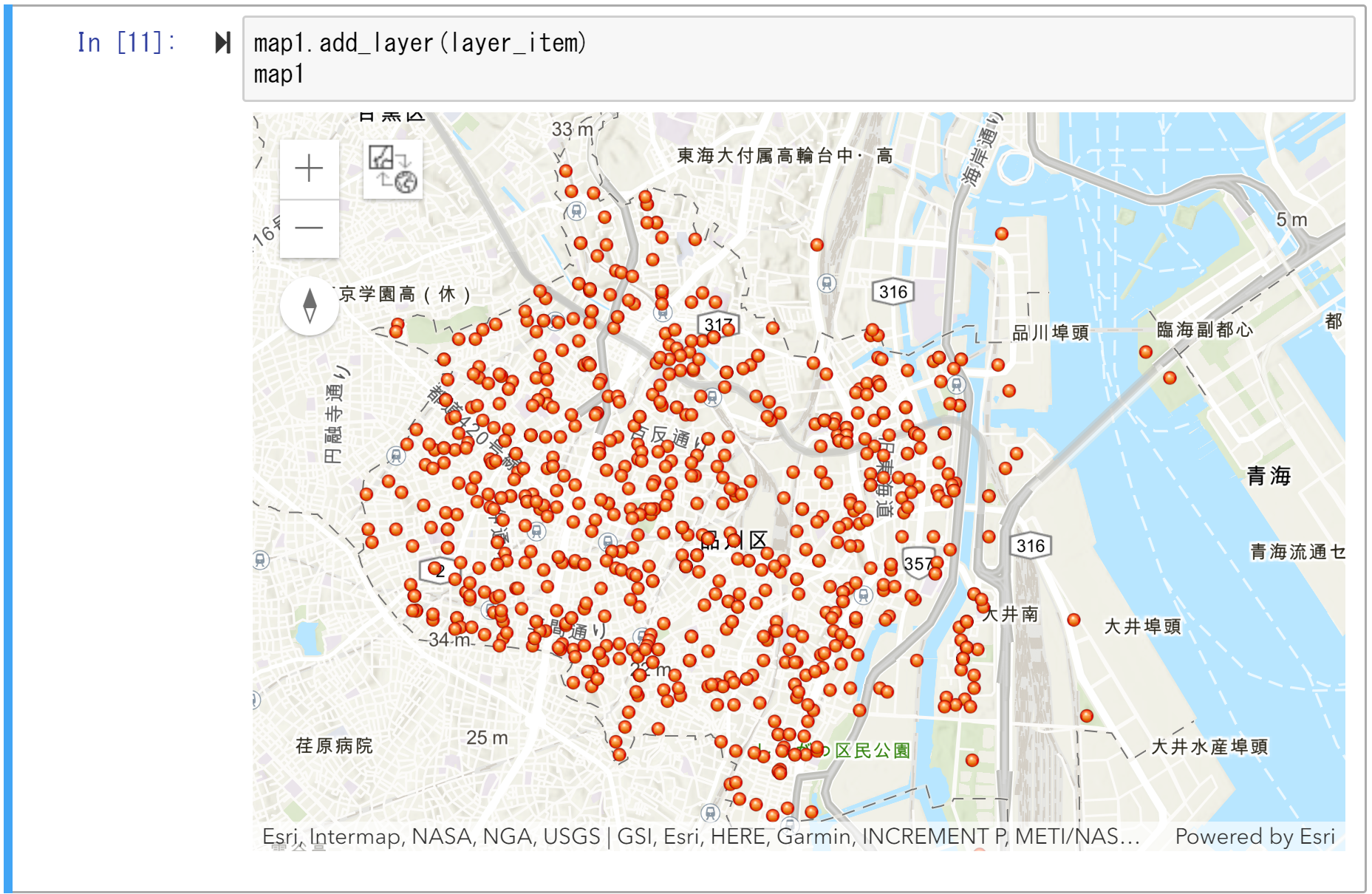

layer_item = csv_item.publish()‍‍‍‍‍‍‍‍‍‍
作成したレイヤーは上記でご紹介した add_layer() メソッド (バージョン 2.4.0 以降は add() メソッド)を使用して、同様にマップ ウィジェットに追加することができます。
