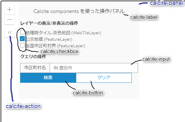

本記事では、Query top features from a FeatureLayer や、Query features with pagination のCalcite component を使ったサンプルを参考にして、calcite-action, calcite-panel, calcite-label, calcite-checkbox, calcite-input, calcite-button を使った操作UI に変更してみました(下図参照)。

c) <body> タグ内のviewDiv の下に、Calcite component を使った操作用UI を定義します。
<div id="viewDiv"></div>
<!--2021 操作用UI-->
<calcite-action
    id="toggle-button"
    text="Toggle controlsDiv"
    title="パネルを畳む"
    icon="chevrons-left"
    scale="s">
</calcite-action>
<calcite-panel id="controlsDiv" class="panel-side">
    <br />
    <calcite-label alignment="center" scale="l">
    Calcite components を使った操作パネル
    </calcite-label>
    <div id="content" style="padding: 5px">
        <calcite-label><b>レイヤーの表示/非表示の操作</b></calcite-label>
        <label>
            <calcite-checkbox id="gsipaleLyr"></calcite-checkbox> 地理院タイル-淡色地図 (WebTileLayer) <br />
        </label>
        <label>
            <calcite-checkbox id="chikakojiLyr" checked></calcite-checkbox> 公示地価 (FeatureLayer) <br />
        </label>
        <label>
            <calcite-checkbox id="cityareaLyr"></calcite-checkbox> 全国市区町村界 (FeatureLayer) <br />
        </label>
        <br />
        <label>
            <calcite-label><b>クエリの操作</b></calcite-label>
            <calcite-input id="attrTxt" prefix-text="市区町村名" type="text"
                placeholder="例:豊田市" max-length="10"></calcite-input>
            <div style="width: 360px; max-width: 100%; display: flex;flex-direction: row;">
                <calcite-button id="queryButton" width="half" appearance="solid"
                    alignment="center" scale="m">検索</calcite-button>
                <calcite-button id="clearButton" width="half" appearance="outline"
                    alignment="center" scale="m">クリア</calcite-button>
            </div>
        </label>
    </div>
    <div id="resultsDiv" style="padding: 10px">
        <span id="resultText"></span>
    </div>
</calcite-panel>
UI 操作にかかわるコードのうち、今回変更したものは、チェックボックスのイベントリスナーのイベントが"change"から"calciteCheckboxChange"に変更しています。

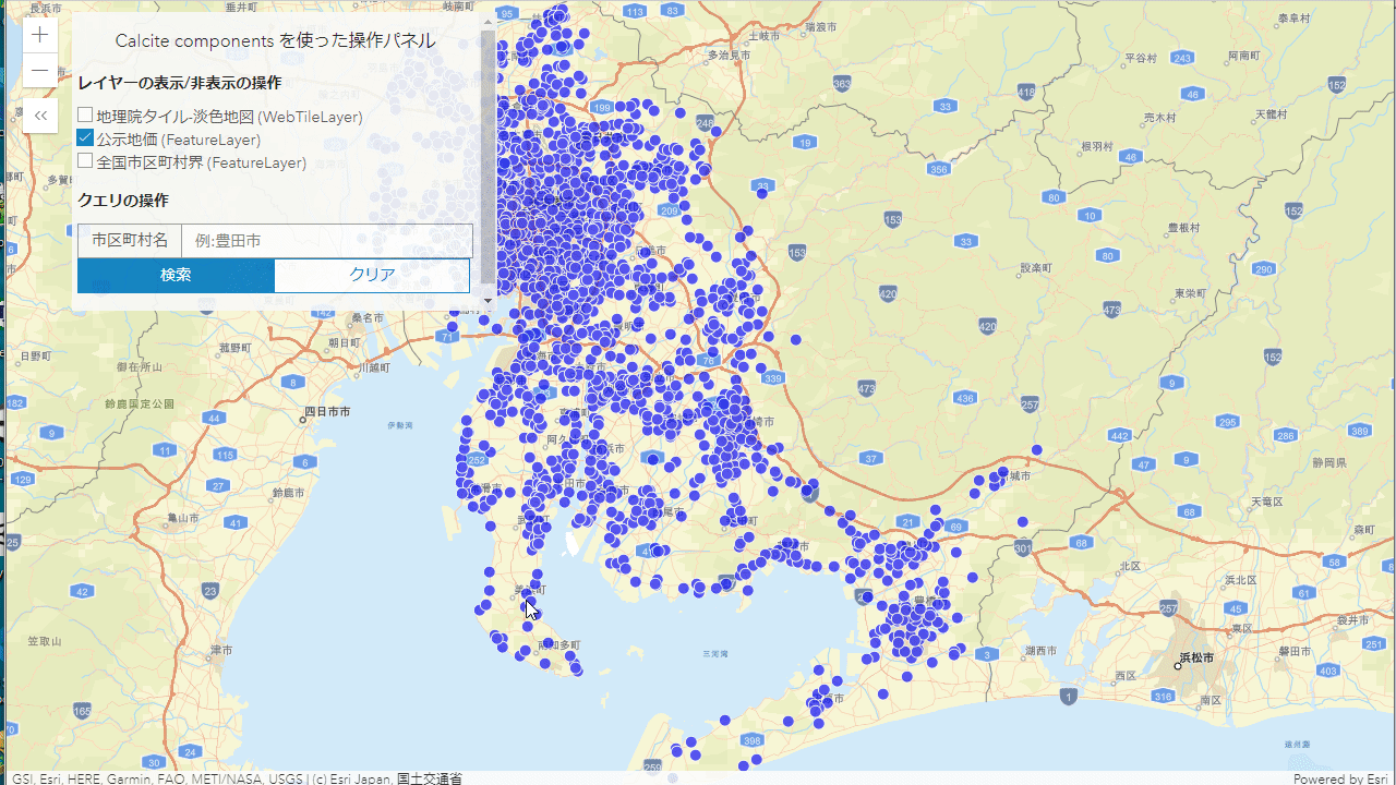

今回作成したサンプルは、以下で動作を確認できます。
・ポップアップその2:https://esrijapan.github.io/arcgis-samples-4.0-js/samples/startup_api/popup/popup_plus.html
