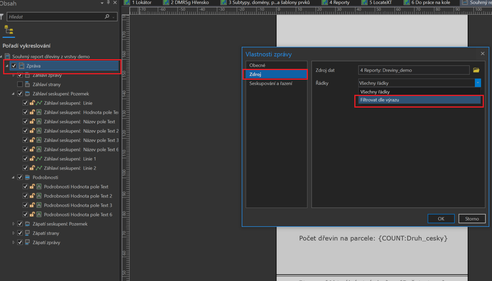

Je možné vytvořit report jen z jednoho prvku? Ve Vašem příkladu jen report o jednom stromu.
Ano toto je samozřejmě možné. Report se vždy vytváří pro danou vrstvu prvků (vrstvu v mapě) a pokud daná vrstva obsahuje jen jeden prvek, je to možné. Možná jste to ale myslela tak, že máte vrstvu a z ní byste chtěla vytvořit report jen pro jeden prvek. Pokud ano, tak report umožňuje filtrovat vstupní data. Viz obrázek.
