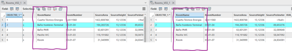

Primero, se observa la capa previa a la actualización, la cual cuenta con 7 registros.
 En la imagen se muestra que el registro 2 en el campo RoomName es diferente entre la capa destino y la capa con los datos actualizados. Para actualizar la capa, se configurará el Append para lograr la actualización.

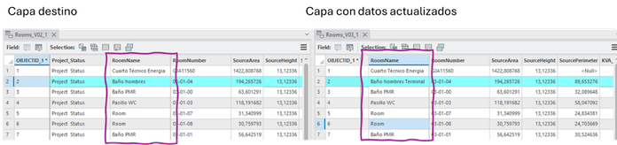

En la herramienta de Append (Incorporar), se pueden realizar las actualizaciones de los datos desplegando las opciones de actualización (Update Options). Aquí se referencia los campos clave entre la entidad destino y la entidad con los datos actualizados, así como la opción de actualización de geometrías. Utilizando otras opciones como las cláusulas SQL y el mapeo de campos, se lleva a cabo la actualización.
Ahora se puede observar cómo los datos de la capa de entidades destino son iguales a los de la capa de entidades con los datos actualizados. Esto facilita la actualización de datos entre capas, permitiendo tener datos actualizados en las capas de entidades o servicios. Esto proporciona un conocimiento situacional y ayuda a tomar decisiones efectivas.
