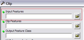

Boa noite ! de acordo com a figura em anexo existe alguma forma de eu definir no input Features(in_feture) como parametro fixo , sem que tenha que inputa-la toda vez que executa a ferramenta que sera uma script toll do arcgis ? pos ela tera repitiçoes.

Usando ModelBuilder, você pode fazer isso adicionando a ferramenta que deseja usar ao modelo, clicando com o botão direito do mouse na ferramenta e selecionando Make Variable (Tornar variável) -> From Parameter (Do parâmetro) para os parâmetros da ferramenta. Você então clicaria com o botão direito nas variáveis e marque "Model Parameter" ("Parâmetro do modelo") para os parâmetros que você deseja que o usuário insira. Para as variáveis que você quer que sejam fixas, você pode definir o valor e deixar "Model Parameter" desmarcado para que o usuário não o veja na interface da ferramenta.
Anexado é um modelo de exemplo e sua interface.
___________________________________________
Using ModelBuilder, you could do that by adding the tool you want to use to the model, then right-clicking on the tool and selecting Make Variable -> From Parameter for the tool parameters. You would then right click on the variables and check "Model Parameter" for the parameters you want the user to input. For variables you want to be fixed, you could set the value and leave "Model Parameter" unchecked so that the user does not see it in the tool interface.
Attached is an example model and its interface.
