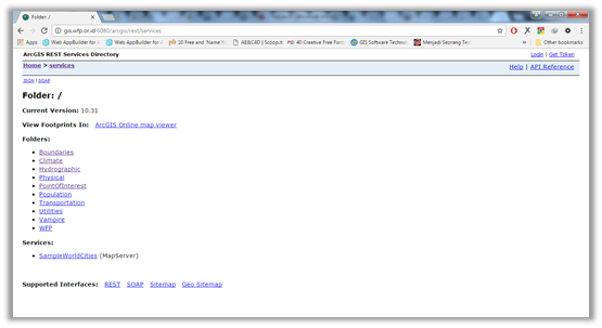

Digitalisasi peta saat ini merupakan cara modern untuk mengumpulkan data berbasis spasial yang bisa di share secara publik menggunakan jaringan internet. Sama halnya dengan file publik lain yang di share di internet pada umumnya, data spasial juga di share yang banyak hubungannya dengan server, web server, dan webGIS. Diharapkan informasi yang terdapat pada peta dapat dijadikan acuan dalam membuat peta tematik dengan menggabungkan beberapa mapservice.
Data ini juga digunakan oleh developer untuk menampilkan beberapa peta yang dibutuhkan untuk dibuat menjadi sebuah webGIS. Developer dalam mengakses data spasial ini nantinya melakukan pertukaran data spasial yang ditampilkan dalam bentuk web atau berbagai macam aplikasi dengan menggunakan protokol HTTP dalam standard web arsitektur REST (REpresentational State Transfer). Jadi, REST server menyediakan jalur untuk akses resource dan atau data spasialnya, sedangkan REST client melakukan akses resource dan kemudian menampilkan atau menggunakannya. Resource dari mapservice yang dihasilkan sebenarnya berupa teks, namun formatnya bisa bermacam-macam tergantung keinginan developer, umumnya adalah JSON dan XML. Dalam mengakses data spasial yang dibutuhkan, developer hanya perlu mengakses URI dari REST tersebut ke dalam sebuah aplikasi web atau aplikasi lainnya. Berikut adalah contoh mapservice dari lembaga WFP (United Nations - World Food Programme) Indonesia.
         Terlihat bahwa organisasi WFP Indonesia telah melakukan share secara publik beberapa data spasial yang dimilikinya sebagai report dan atau dapat dimanfaatkan developer dalam membuat berbagai aplikasi. URI yang dapat diakses adalah http://gis.wfp.or.id:6080/arcgis/rest/services. Kemudian dari data yang ada, mempunyai beberapa data tabular yang dapat dilihat dengan mengakses salah satu data spasial tersebut. Dalam REST ini jelas metadatanya mulai dari title, author, info layer, spatial reference, extent, dan semua informasi spasialnya termasuk tabel-tabel atribut dari data spasial tersebut. Untuk lebih jelasnya, berikut ini adalah tampilan REST data spasial dalam bentuk web menggunakan ArcGIS API for JavaScript.
