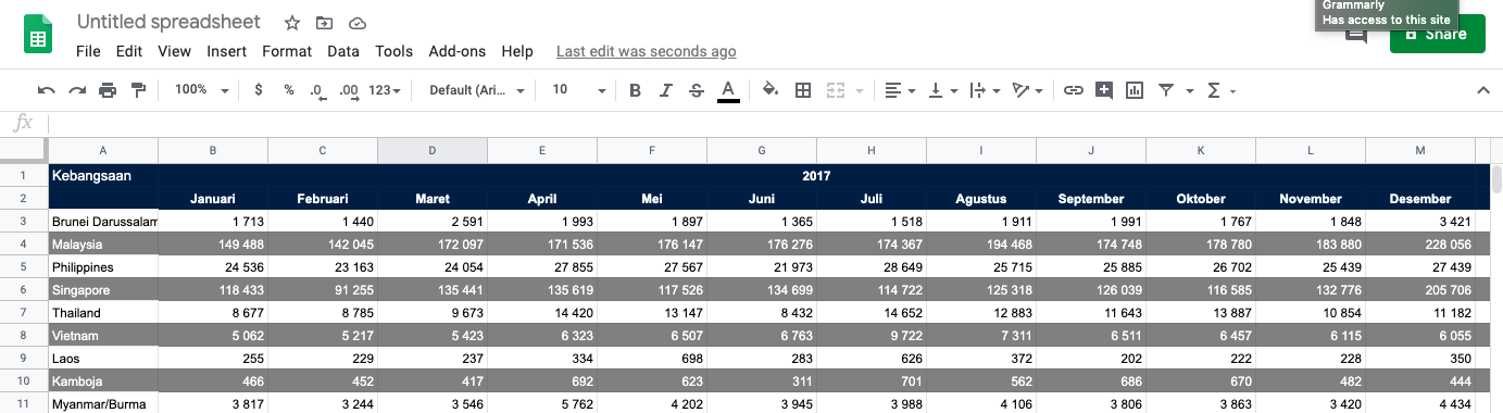

  1. Persiapan Data
    1. Unduh data dari situs BPS. Lakukan pengeditan data pada Excel.
    2. Hapus data kebangsaan lain selain negara ASEAN: Brunei Darussalam, Malaysia, Philippines, Singapore, Thailand, Vietnam, Laos, Cambodia, dan Myanmar. Gunakan data Jumlah Wisatawan pada bulan Maret 2020.
    3. Ubah Judul Kolom menjadi Asal_Negara dan Wisatawan_Maret_2020.
    4. Simpan dengan format .csv.

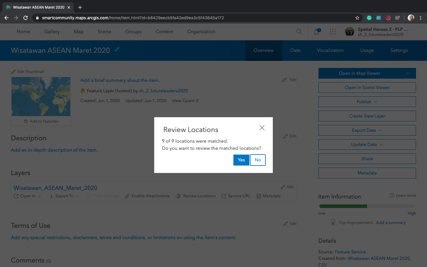

  2. Pembuatan feature layer dari file .csv
    1. Buka ArcGIS Online dan lakukan proses Sign In.

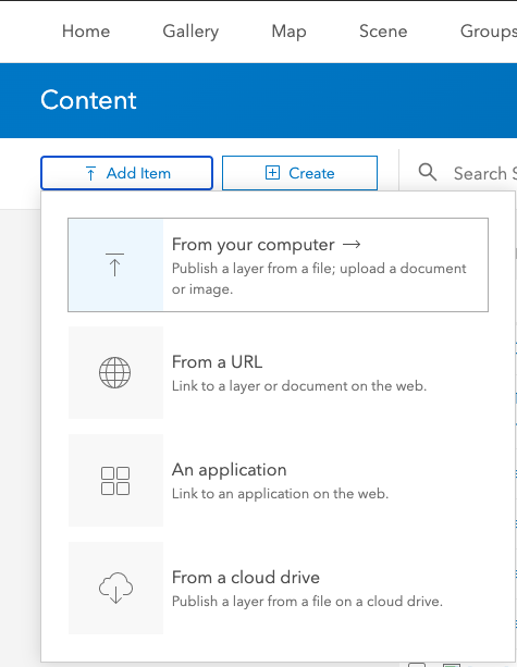

    2. Pada Tab Content. Klik Add Item > From your computer.

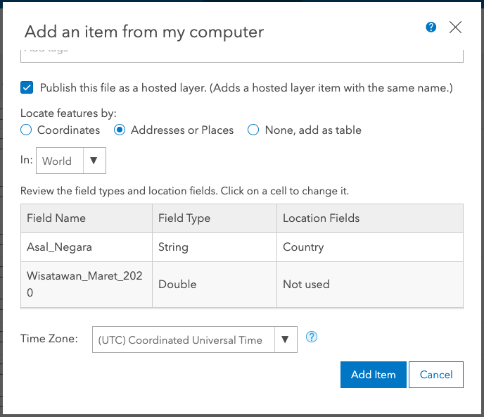

    3. Pilih file .csv yang sudah dipersiapkan pada tahap sebelumnya. Kemudian pada jendela Add an item from my computer, lakukan pengaturan sebagai berikut untuk menambahkan unsur spasial melalui proses geocoding Asal_Negara:
      • Locate futures by: Addresses or Places
      • In: World
      • Asal_Negara > Location Fields: Country
      • Klik Add Item.
  3. Pembuatan web map dari feature layer

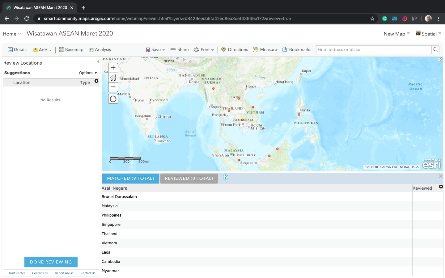

    1. Setelah feature layer dibuat, dengan otomatis akan muncul proses Review Locations seperti gambar di bawah ini. Klik Yes.
    2. Proses geocoding berhasil ditandai dengan Matched (9 Total). Dan jika dilihat pada peta akan terdapat 9 fitur titik berdasarkan dengan lokasi negara. Klik Done Reviewing.

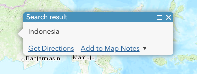

    1. Pada bagian Search di kanan atas, ketik Indonesia, lakukan pencarian.
    2. Kemudian akan muncul jendela seperti di bawah ini. Lalu klik Add to Map Notes.
    3. Titik sudah berhasil ditambahkan, pada Content > Rename, ganti nama Map Notes menjadi Indonesia.

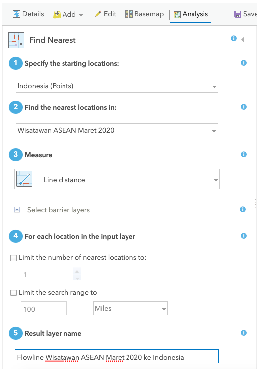

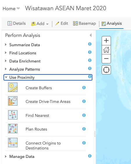

    1. Analisis dilakukan untuk membuat garis flow (flowline) yang menhubungkan negara Indonesia dengan negara ASEAN lainnya. Pilih Tab Analysis > Use Proximity > Find Nearest.
    2. Pada Jendela Find Nearest ubah dengan ketentuan sebagai berikut:
      • Specify the starting locations: Indonesia
      • Find the nearest locations in: Wisatawan ASEAN Maret 2020
      • Measure: Line Distance
      • Uncheck limit bagian ke 4
      • Ganti nama layer menjadi: Flowline Wisatawan ASEAN Maret 2020 ke Indonesia

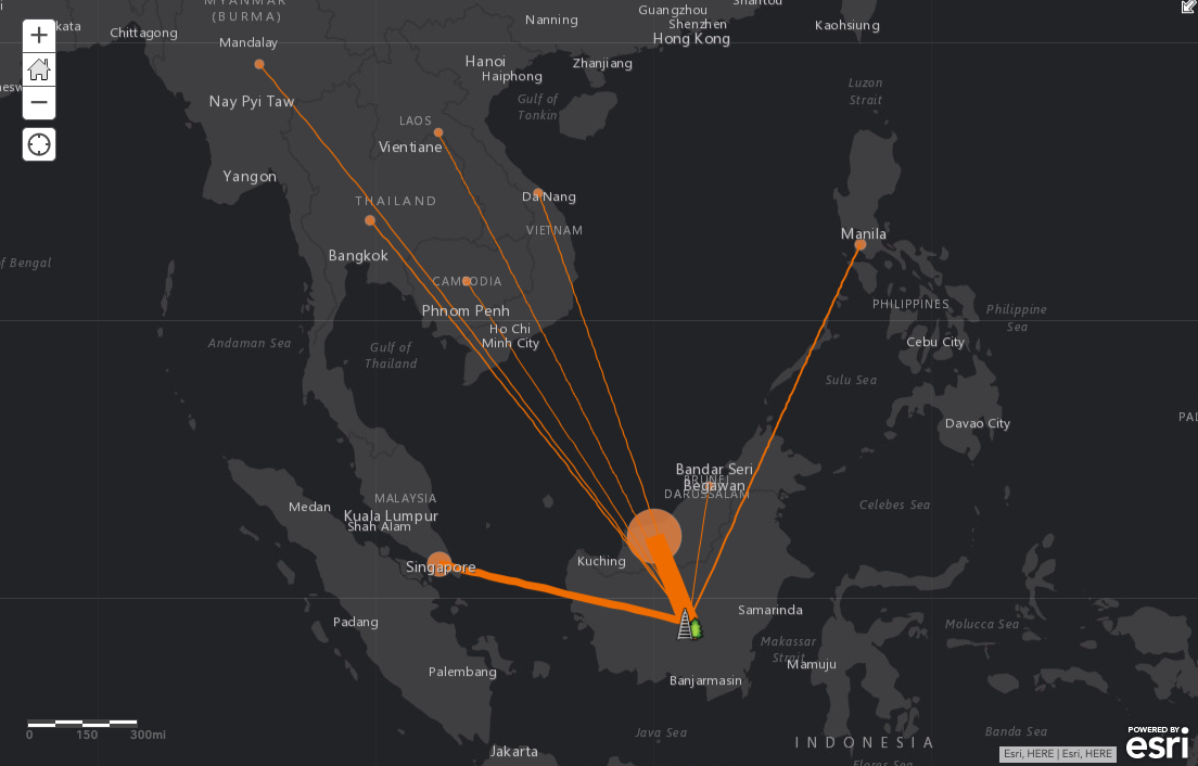

    3. Pada tampilan peta, lakukan Zoom Out agar semua wilayah ASEAN terlihat. Klik Run Analysis. Hasilnya akan muncul fitur garis seperti gambar di bawah ini:
  6. Proses visualisasi

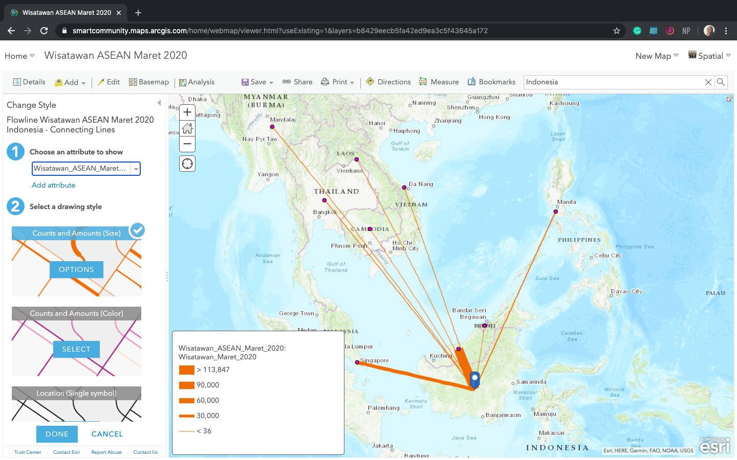

    1. Ubah tampilan fitur Flowline Wisatawan ASEAN Maret 2020 Indonesia. Pada Change Style, lakukan pengaturan sebagai berikut:
      • Choose an attribute to show: Wisatawan_Maret_2020
      • Select a drawing style: Counts and Amounts (Size)
    2. Ubah tampilan fitur point Wisatawan ASEAN Maret 2020. Pada Change Style, lakukan pengaturan sebagai berikut:

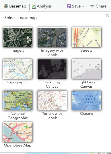

Ubah Basemap menjadi Dark Gray Canvas

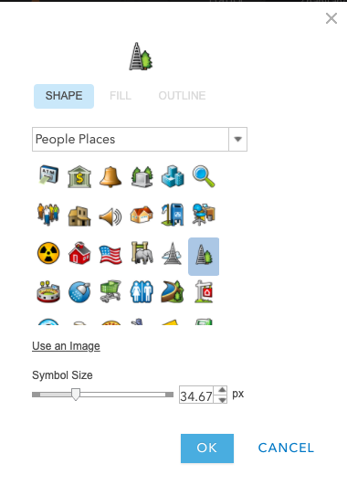

Ubah tampilan fitur point Indonesia dengan Change Symbol > People Places. Pilih gambar untuk merepresentasikan tempat wisata.
Berikut adalah hasil akhir visualisasi:
