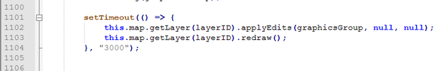

H__DanielRamos_Mendoza
Seguí todos los pasos que indica Robert y Anthony. El detalle de mío que la asignación del valor demora unos segundos. Agregue un SETTIMEOUT y con ello se soluciona el problema.

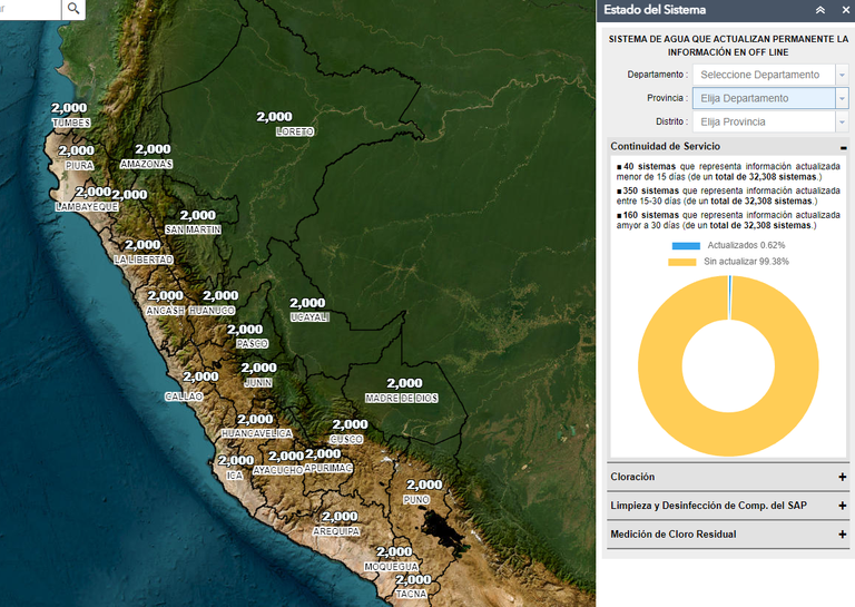

Resultado final

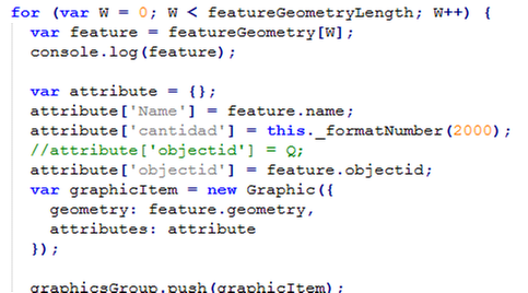

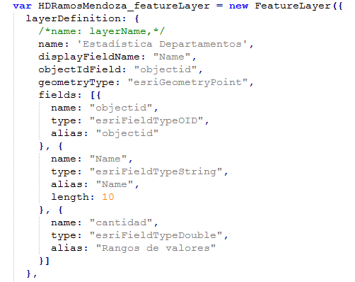

Capa creada dinamicamente para su posterior carga dinamicamente.
