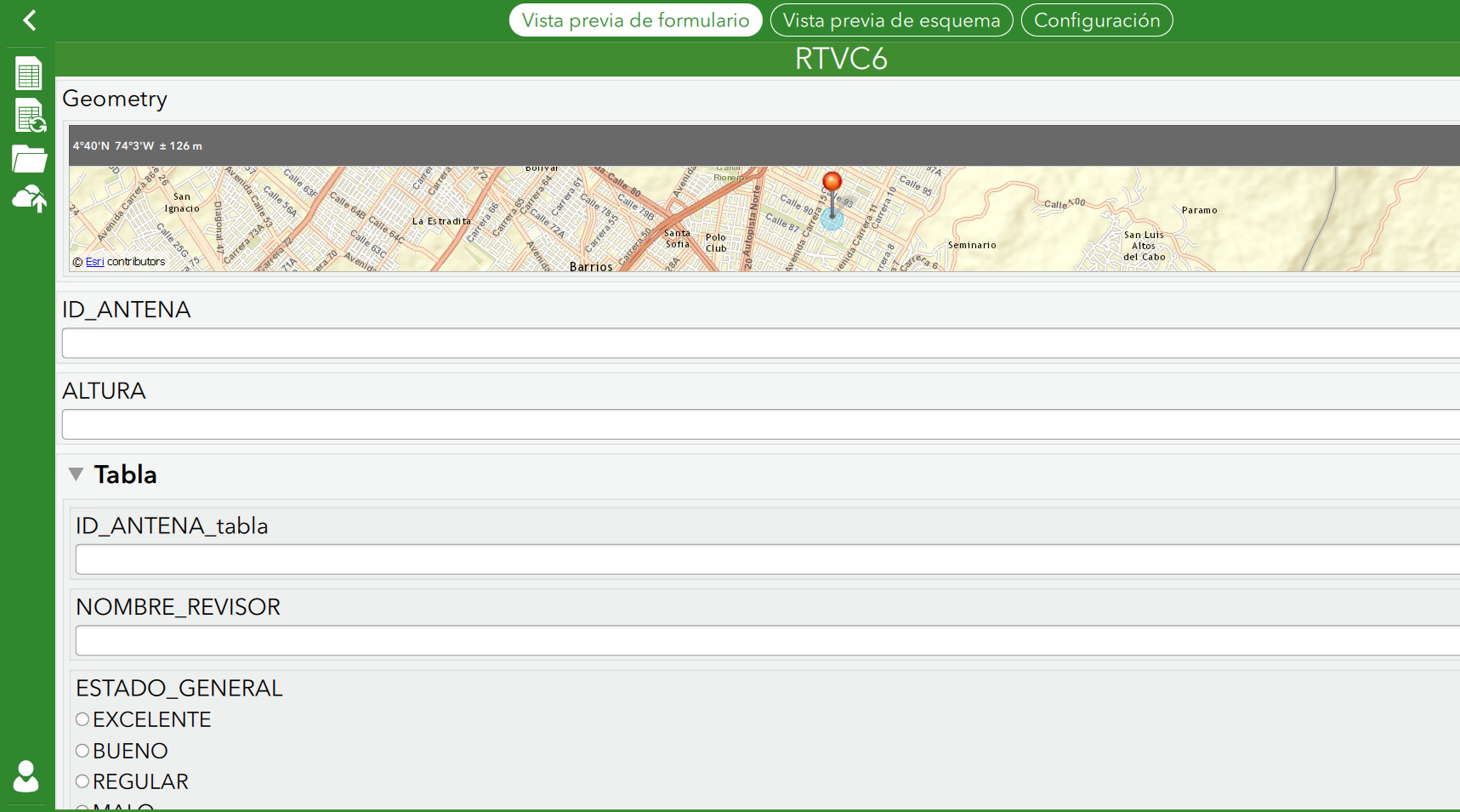

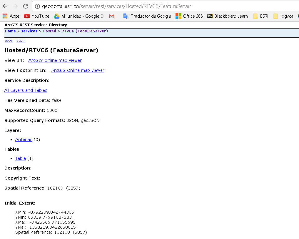

Se me esta presentando el siguiente inconveniente relacionado con la publicación de un formulario basado en un servicio con tablas relacionales publicado en portal for arcgis 10.5.
El servicio es el siguiente
Cuando se crea el formulario basado en ese servicio el crea el formulario sin ningún inconveniente

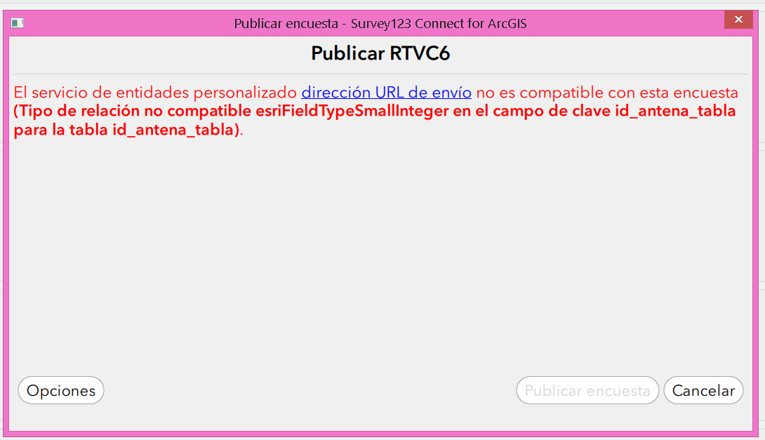

Pero en el momento de publicar el formulario nos aparece el siguiente error:
IsmaelChivite
Esri Notable Contributor

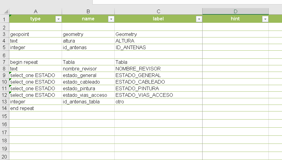

Hi Yorlady. The error message indicates that the field type used in your relationship for the relationship keys is not supported.  If you include a repeat in your survey, the relationship must use a globalid field in the parent layer and a corresponding guid field in the child table.

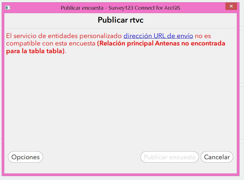

YorladyVela2
Buenos dias Ismael,
Efectivamente modifique la relación de la capa y la tabla con el global ID y publique nuevamente el servicio, pero ahora me sale el siguiente error, llevo bastante tiempo tratando de publicar pero por una u otra cosa no me deja.
