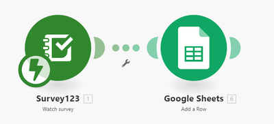

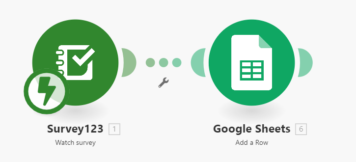

R: Sí. Pongamos por caso que utilizamos un formulario de Survey123 para hacer cambios en registros existentes de una capa de ArcGIS. Para crear un histórico de todos los cambios realizados, podríamos crear un flujo de trabajo en Integromat como el que se describe a continuación.

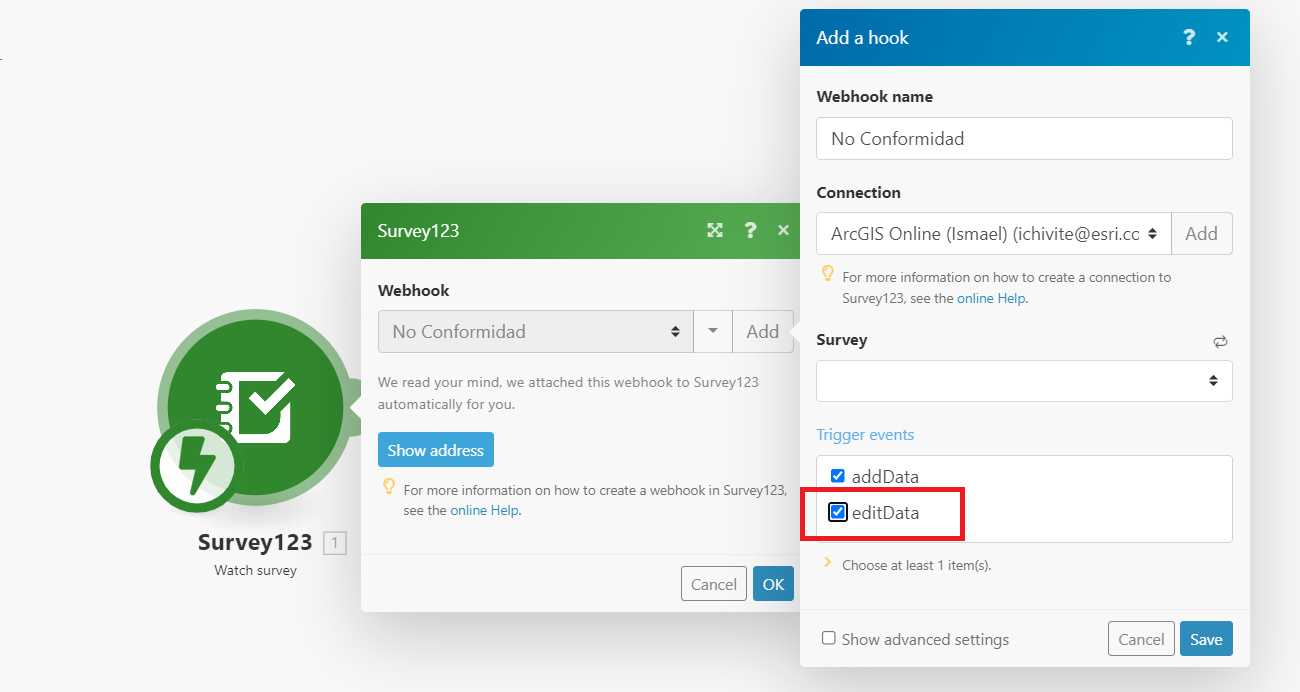

La clave en este caso es asegurarse de que el escenario de Integromat se ejecuta siempre que el formulario de Survey123 es enviado. Esto es, cuando Survey123 se utiliza para crear un registro nuevo en ArcGIS, y también cuando se utiliza para hacer cambios en un registro existente.
En la siguiente imagen se puede apreciar como el escenario de Integromat se configura para ejecución cuando el formulario anade (addData) o modifica (editData) el registro.
