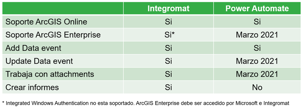

¿Qué diferencias hay entre el conector Survey123 en Integromat y Microsoft Power Automate?

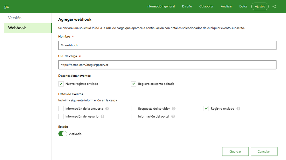

Survey123 utiliza webhooks para comunicarse con Integromat y Microsoft Power Automate. Usted puede configurar sus propios webhooks si así lo desea. Utilice la ventana de ajustes de su formulario en el website de Survey123. Allí encontrara la sección webhook.

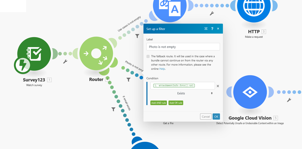

¿El modulo HTTP no puede descargar una imagen. Que hago?
El módulo HTTP lanzara un error cuando el usuario no manda una foto con el formulario. En este caso, usted puede añadir un filtro para evitar que el modulo HTTP se ejecute.  De manera alternativa, también puede introducir un modulo para la captura de errores.

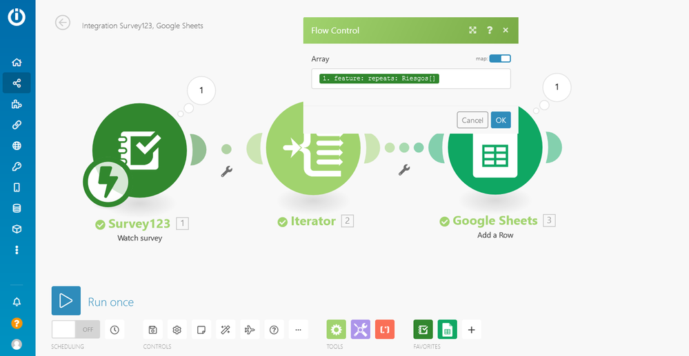

¿Como puedo trabajar con repeats en Integromat?

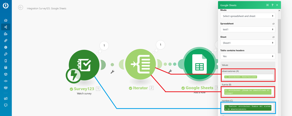

Los repeats en Integromat se modelan como un array. Utilizando el módulo Iterator, puedes aplicar procesos a todos los elementos de la colleción (aray).  Por ejemplo, el formulario de abasteciemiento de agua que mostramos en la sesion 4 (Descubriendo la aplicación móvil) tiene un repeat para que se puedan introducir uno o mas riesgos identificados. Como se observa en la imagen, podemos añadir un iterador (iterator)  y conectarlo al repeat Riesgos del formulario.  Todos los módulos que sigan al iterador se ejecutarán sobre cada uno de los riesgos introducidos.

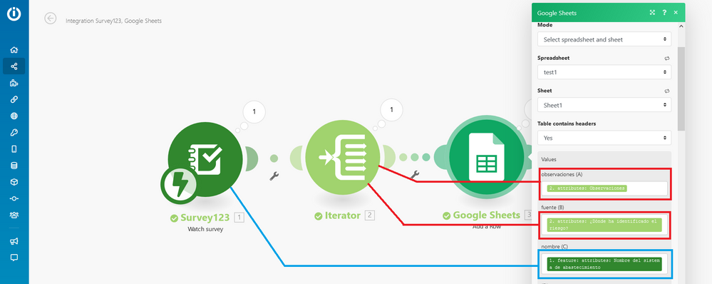

Detras del iterador, en mi ejemplo, utilizo un módulo para anadir filas a una hoja de cálculo. Como se observa en la siguiente imagen, el módulo combina elementos del iterador (para recoger los datos de riesgos del repeat como la fuente del riesgo y las observaciones del riesgo) y tambien datos del módulo Survey123 para recoger datos del punto de abastecimiento de agua (nombre)

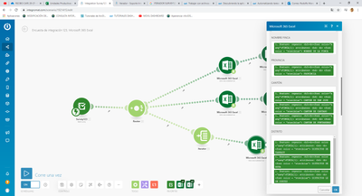

Quería hacer una consulta, sobre la relacion entre Integromat y Survey123, al automatizar las respuestas de una encuesta en Office365
Todo el proceso lo tengo bien, cada vez que se envia una encuesta la informacion se me completa en el Excel correctamente.
Sin embargo, tengo una pregunta la cual es un Repeat en Survey123, las cuales son fincas que visitamos de un mismo productor de café. En el caso de que un mismo productor tenga dos o más fincas, la información, de la primera Finca, se me completa sin ninguna problema, pero la información de la segunda finca (del repeat) NO.
Como podría hacer yo para que todo estos datos se me llenen bien en el office, con Integromat

Por su respuesta, quedo todo claro. Pero vieras que en el proceso que estaba haciendo. Supongamos que tengo 2 repeticiones, las cuales son las dos fincas que le mencionaba.
A la  hora de activar el iterator, si se me llenan los dos espacios, pero con la misma información del primer repeat (primera finca) y de segunda no.
UP-1666MORAMORA FRANCISCOHacienda 1
UP-1666MORA MORA FRANCISCOHacienda 1
Esto es un ejemplo que me pasa, hice un ejercio donde los nombres de las fincas (REPEAT) son Hacienda 1 y Hacienda 2, pero me arrastra y duplica la información de la Hacienda 1
No se si me doy a explicar
IsmaelChivite
Esri Notable Contributor
@GeoInformatics  Cuando utilize el modulo de Microsoft Excel, asegurese que los valores vienen del iterator como se indica en la imagen abajo con un color verde claro.
informaticacoopetarrazu
@IsmaelChivite
Me  sirvio perfecto, muchas gracias por la colaboracion

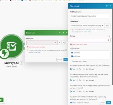

Hola,
Estoy intentando trabajar con Integromat y ArcGIS Enterprise y he seguido las instrucciones del blog. Pero cuando intento conectar me falta un último paso. No sé como adicionar el campo Survey.
Gracias.
