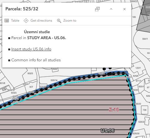

  • If parcel is in 0 studia area, pop-up shows nothing (correct),

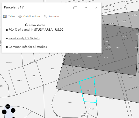

  • if <0 or =100 area of parcel is in 1 study, pop-up shows how much % of area of parcel is in study area + info for the study + common info for all studies (correct)

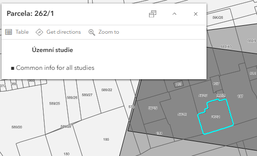

  • if cnt > 1 it show header (hlavicka) of table + common info for all studies but nothing between

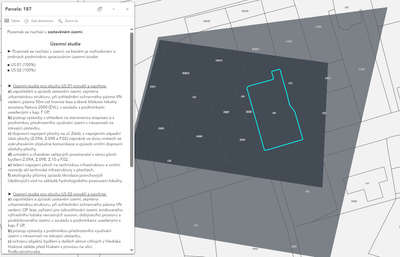

With help of support and chatGPT i manage to make it work as requested:
Now it's returning list of studies that intersect selected feature, description of all studies from list and common text for all studie. And nothing if there is no intersection.

    finalText = "<div style='text-align:center; font-size:16px; font-weight:bold; margin-bottom:8px;'>Územní studie</div>" +
    "<div style='margin-bottom:10px;'>► Pozemek se nachází v území, ve kterém je rozhodování o změnách podmíněno zpracováním územní studie:</div>" +
    "<div style='margin-bottom:10px;'>" + studyList + "</div>" +
    studyDescriptions +
    "<div style='margin-top:10px;'>► Územní studie budou pořízeny a schváleny pořizovatelem včetně vložení dat do evidence územně plánovací činnosti do 4 let od nabytí účinnosti opatření obecné povahy, jímž se vydává Územní plán Litvínov.</div>";

Luciečervená
// SETTINGS
var stArLyrName = "Územní studie"; // layer name
var stArIdAttr = "Id";             // field with ID

// FINAL TEXT
var finalText = "";
if (hasValidStudy) {
    studyDescriptions +
// RETURN
return {
    type: 'text',
    text: finalText
