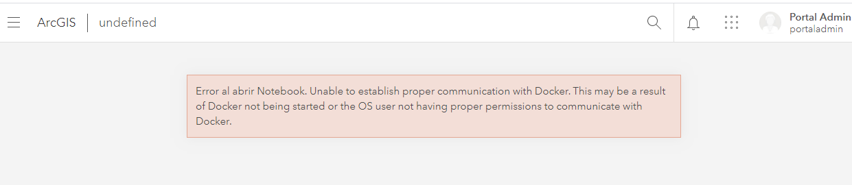

Para arrancar al inicio Docker Desktop es necesario crear tarea programada (con retraso de 5 minutos OnStartup del S.O) referenciando Docker Desktop.exe.
Esto se explica claro en  https://community.esri.com/t5/arcgis-enterprise-blog/how-to-get-docker-desktop-to-run-on-startup-for...
Funciona todo bien, el único problema es que hay que agregar al usuario / cuenta de ArcGIS Notebook 10.7.1 en el grupo de administradores del servidor.
Por políticas de seguridad Informática, esto no es posible en la empresa donde se esta implementando esta solución.
Si el usuario se saca del grupo de administradores deja de funcionar. Aunque se verifica que tiene permisos para todas las carpetas , ya que si el proceso Docker Desktop.exe se inicia con ese usuario logueado al servidor desde la interfaz de usuario también funciona.
Alguien conoce alternativas a esto? Que permisos específicos habría que darle al usuario / cuenta de ArcGIS Notebook 10.7.1 para que funcione ?

¿probaste hacer un bat, que ejecute la linea de comando con un usuario de ejecucion permitido?
Saludos,
Gaurtene
Anibal,
gracias por la respuesta y sugerencia. Lamentablemente el error sigue siendo el mismo
