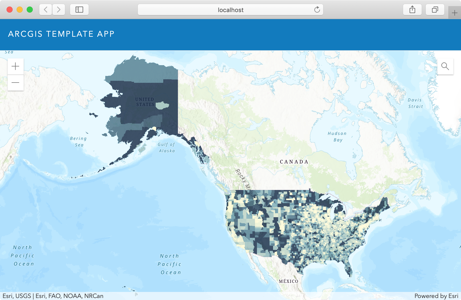

プロジェクトの実行
npm start コマンドを実行後 http://localhost:8080/ にアクセスして、アプリの動作を確認できます。
また、npm run build コマンドを実行すると、JavaScript API のバンドル ファイルを含むアプリの配置可能なバージョンが dist フォルダにビルドされます。
@Anonymous User/webpack-plugin や @Anonymous User/cli を利用することで、開発環境の構築や webpack の設定などを気にすることなく JavaScript API のカスタム ビルドを作成でき、すぐにコードを書いてアプリ開発をスタートすることができます。お試しください。
