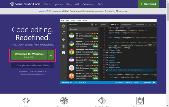

Microsoft 社のサイトにアクセスし、[Download for ~] をクリックしてインストーラーをダウンロードします。
ダウンロードした exe ファイルを実行して、インストールを開始します。ダイアログに沿って進めながらインストールを完了させます。

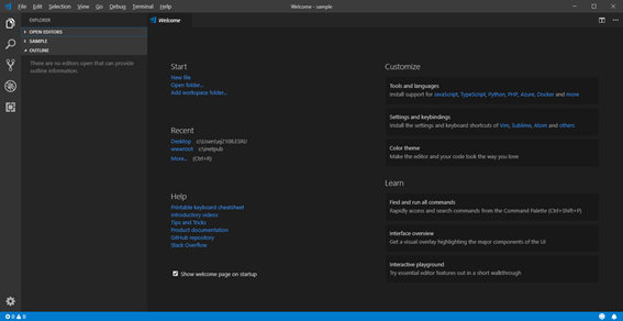

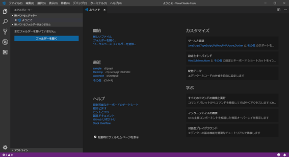

インストールが完了したら Visual Studio Code を起動します。

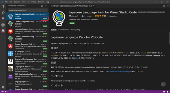

メニュー画面が英語ですが、Visual Studio Code には言語パックが用意されており日本語化することもできます。
左側のバーの一番下の [Extension] ボタンをクリックして Extensions パネルを開き、検索ボックスに「Japanese Language Pack」と入力します。表示された Japanese Language Pack for Visual Studio Code エクステンションの [install] ボタンをクリックします。
インストールが完了したら、Visual Studio Code を再起動します。
メニューが日本語化されます。

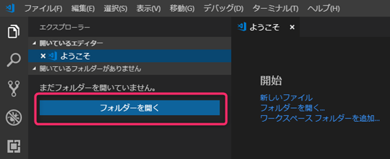

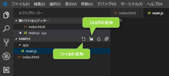

[フォルダーを開く] ボタンをクリックして、アプリを保存するルート フォルダーを選択します。ルート フォルダーの直下に index.html ファイルと app フォルダーを作成し、app フォルダーに main.js ファイルを作成します。

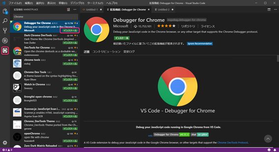

[拡張機能] ボタンをクリックし [拡張機能] 画面の検索ボックスで「Chrome」と入力します。表示された Debugger for Chrome エクステンションの [インストール] ボタンをクリックします。
[再読み込み] ボタンが表示されたら、[再読み込み] ボタンをクリックします。

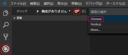

[デバッグ] ボタンをクリックしてデバッグ画面を開きます。デバッグの構成ボタンをクリックし、プルダウンから [Chrome] を選択します。

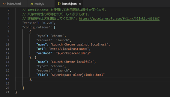

.vscode フォルダーに launch.json ファイルが作成されます。launch.json ファイルではアプリのデバッグ方法を定義します。Web サーバーが利用可能な環境であれば URL でアプリを開くこともできますし、ローカル ファイルを開くこともできます。デバッグ時に Chrome でローカル ファイルを開くには、launch.json に以下のようにコードを追加して保存します。
"name": "Launch Chrome localfile",
"type": "chrome",
"request": "launch",
"file": "${workspaceFolder}/index.html"
},※ ${workspaceFolder} には、現在 Visual Studio Code で開いているフォルダーが適用されます

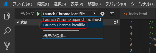

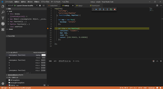

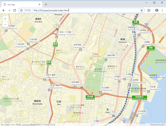

デバッグ実行のプルダウン メニューに launch.json の “name” 属性で指定している “Launch Chrome against localhost” と ”Launch Chrome localfile” が表示されるので、”Launch Chrome localfile” を選択して実行すると、Chrome が起動し index.html ファイルが表示されます。
ブレーク ポイントは main.js ファイルを開きコード行番号の横をクリックして設定できます。変数の内容なども Visual Studio Code 上で確認することができます。
