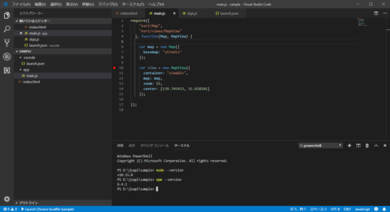

TypeScript Node.jsnpm を使用してインストールできます。Node.js をインストールしていない場合は Node.js のサイトからインストーラーをダウンロードして実行します(Node.js をインストールすると npm も自動でインストールされます)。インストールが完了したら、以下のコマンドで Node.js npm のバージョンを確認します。
node --version
npm --version
Visual Studio Code に用意されたターミナル画面で確認できます。

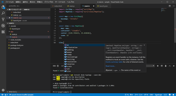

例えば、main.ts ファイルの最後の行に view. と入力すると MapView オブジェクトで利用可能なプロパティやメソッド、引数などが表示されます。
これで TypeScript を使用して開発する準備が整いました。

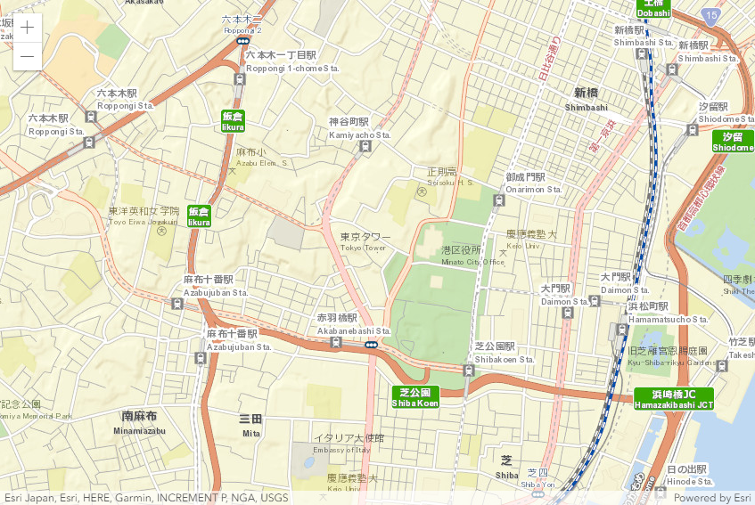

実行すると app フォルダーに main.js ファイルが作成されます。index.html を Web ブラウザで開くと ArcGIS Online の道路地図が表示されます。
試しに main.ts の MapView コンストラクタの zoom プロパティを適当な値に変更してファイルを保存すると、自動で JavaScript ファイルにコンパイルされるので、ブラウザをリロードすると、地図の初期表示スケールが変わります。
