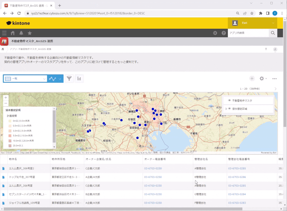

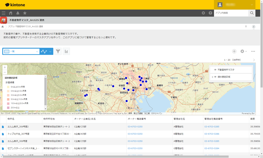

前回の記事では、kintone が提供している業務アプリの一つとして不動産物件マスタがあり、不動産物件マスタのデータを ArcGIS と連携して地図表示を行いました。
具体的には、kintone JavaScript API を使用して、kintone 上で不動産物件マスタのデータを ArcGIS API for JavaScript を使用して地図上に表示をしました。さらに ArcGIS では多くのオンライン コンテンツを配信しているので、ArcGIS Living Atlas of the World に登録されている災害情報として、洪水浸水想定区域(国土数値情報 令和 2 年)を使用しました。

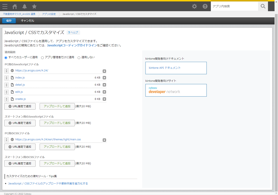

(function () {
    "use strict";
    // API キー
    const api_key = '<APIキー>';

(function () {
    "use strict";
    // API キー
    const api_key = '<API キー>';
    //レコード追加画面の表示
    kintone.events.on(['app.record.edit.show'], function (event) {

アプリのデプロイ
アプリのデプロイは、前回も紹介しましたが、不動産物件マスタ > アプリの設定 > JavaScript/CSS でカスタマイズの画面で JavaScript CSS ファイルを適用することで反映することができます。今回は、機能ごとにソースファイル(index.jsdetail.jsedit.jscreate.js)を作成して適用しました。ソースファイルも分割して適用することができるので保守も楽になるかと思います。
詳しくは、kintone ヘルプの「JavaScript やCSS でアプリをカスタマイズする」をご確認ください。
