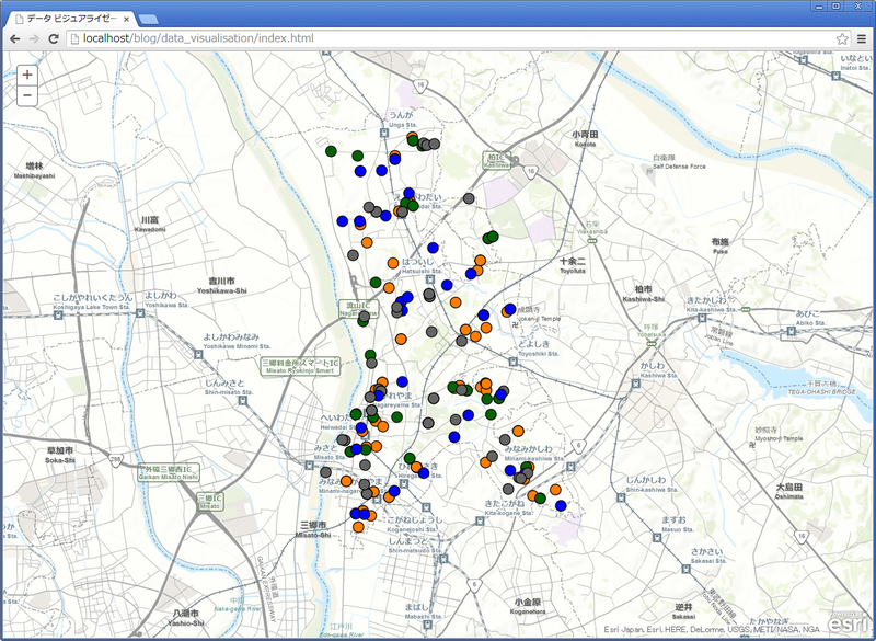

個別値分類はレイヤーの属性フィールドを参照し、フィールドの個別値ごとにシンボルを適用することのできる機能です。サンプル アプリでは流山市の公共施設所在地データを使用し、「子育て施設」「福祉施設」などといった施設ごとに異なるシンボルを表示します (IE 9 以前では動作しません)。

個別値分類の作成方法は第1弾で紹介したシンプル レンダラーの作成方法とよく似ています。大きな違いは 個別値分類レンダラー (esri/renderers/UniqueValueRenderer) にシンボルとともに属性フィールドを指定することです。このフィールドの値によって各フィーチャのシンボルが決まります。
サンプル アプリでは「大分類」フィールドを指定します。

個別値のシンボル定義(サンプル アプリを閲覧
個別値分類の作成だけでは「どこ」を表現しているにすぎません。「」の疑問に対してデータを表現するには、共通点を持つフィーチャごとにグループに分ける必要があります。そのためには、指定した属性フィールドの個別値ごとに区別のつく独自のシンボルを設定する必要があります。
属性フィールドの各個別値に独自のシンボルを設定するには addValue() メソッドを使います。このメソッドには対象となる個別値と個別値に適用するシンボルを指定します。
var symbol1 = new SimpleMarkerSymbol().setColor(new Color([255, 0, 0]));
renderer.addValue("子育て施設", symbol1);
var symbol2 = new SimpleMarkerSymbol().setColor(new Color([255, 255, 255]));
renderer.addValue("福祉施設", symbol2);
var symbol3 = new SimpleMarkerSymbol().setColor(new Color([0, 0, 255]));
renderer.addValue("教育施設", symbol3);
属性フィールドのすべての個別値に独自のシンボルを用意する必要はありません。多くの異なるシンボルを判別することは難しいためです。主となるいくつかの個別値にシンボルを設定し、他の個別値は”その他”のグループにまとめることをお勧めします。シンボルが設定されていない個別値にはレンダラーの作成時に決めたデフォルト シンボルが適用されます。
