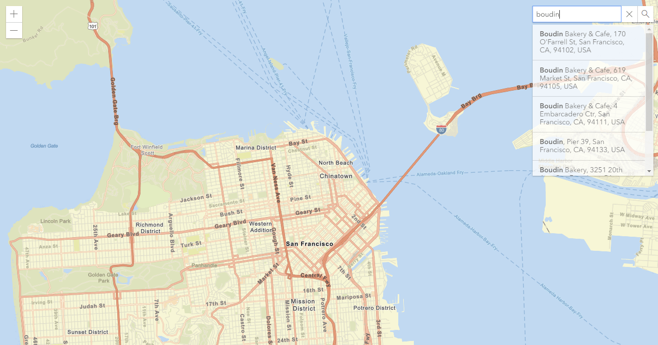

JavaScript API では、検索ウィジェットを使用して複数の検索機能をまとめて実装することも可能です。ウィジェットは、たった数行のコードで検索とジオコーディングの機能を提供します。場所の検索やジオコーディングに加えて、マップ上の独自のデータを検索するようウィジェットを構成することも可能です。
const searchWidget = new Search({
view: view
以下は検索ウィジェットをアプリケーションの右上に追加する例です。
view.ui.add(searchWidget, {
position: "top-right"
検索結果を取得すると、ウィジェットはマップを関連する地点へズームし、自動でポップアップを作成します。検索ウィジェットを使用したサンプルを確認ください。
