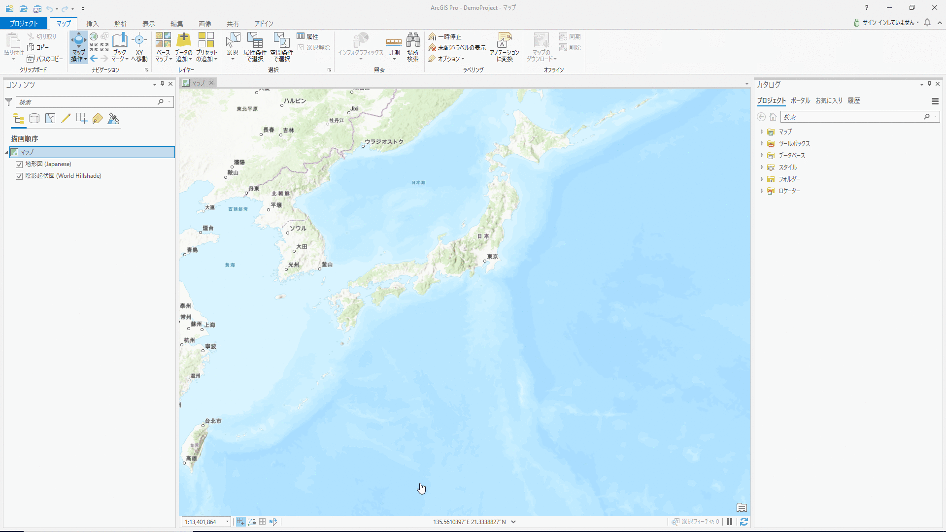

コードを実行すると以下のような属性データを持つフィーチャ クラスのデータが作成されます
