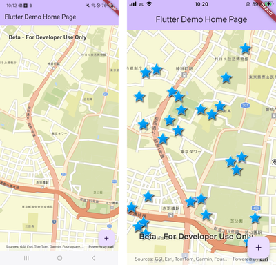

7. ここまでの実装で地図は表示できますが、今回は地図上に簡単なシンボルを追加する機能も実装していきます。incrementCounter() 関数に下記のコードを追加します。
// マップに表示するシンボルを画像ファイルの URL から作成します。
    final pictureMarkerSymbol = PictureMarkerSymbol.withUri(Uri.parse("https://static.arcgis.com/images/Symbols/Shapes/BlueStarLargeB.png"));
    pictureMarkerSymbol.height = 50;
    pictureMarkerSymbol.width = 50;
    // シンボルを表示する座標をマップの現在の表示範囲からランダムに取得します。
    double xRengeMax = _mapViewController.visibleArea!.extent.xMax;
    double xRengeMin = _mapViewController.visibleArea!.extent.xMin;
    double xRandom = Random().nextDouble() * (xRengeMax - xRengeMin) + xRengeMin;
    double yRengeMax = _mapViewController.visibleArea!.extent.yMax;
    double yRengeMin = _mapViewController.visibleArea!.extent.yMin;
    double yRandom = Random().nextDouble() * (yRengeMax - yRengeMin) + yRengeMin;
    // ランダムに取得した座標からポイント オブジェクトを作成します。
    final newPoint = ArcGISPoint(
      x: xRandom,
      y: yRandom,
      spatialReference: _mapViewController.spatialReference,
    // ポイントとシンボルを設定してグラフィックス オブジェクトを作成し、グラフィックス オーバレイに追加します。
    final graphic = Graphic(geometry: newPoint, symbol: pictureMarkerSymbol);
    _mapViewController.graphicsOverlays[0].graphics.add(graphic);
8. ランダムな座標値の取得に math ライブラリの Random クラスを使用するので、下記のコードを追加してインポートします。
import 'dart:math';
9. これで地図機能の実装は完了です。Android または iOS でアプリを起動して、地図を移動したり、右下の「+」ボタンを押したりしてみましょう。
