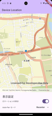

これで、デバイスが現在地を取得できる場合に、現在地を示す青いシンボルがマップの中心に表示されるはずです。

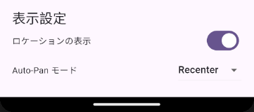

4. 続いて、位置情報の取得の開始/停止と AutoPanMode を切り替える UI を実装します。まず、これらの UI を含む locationSettings ウィジェットを作成します。

                Row(
                    children: [
                        const Text('Auto-Pan モード'),
                        const Spacer(),
                        // AutoPanMode を選択するためのドロップダウン ボタンです。
                        DropdownButton(
                            value: _mapViewController.locationDisplay.autoPanMode,
                            onChanged: (value) {
                                setState(() {
                                    _mapViewController.locationDisplay.autoPanMode = value!;
                            items: const [
                                DropdownMenuItem(
                                    value: LocationDisplayAutoPanMode.off,
                                    child: Text('Off'), // 現在位置のシンボルをマップ上に表示するのみ
                                DropdownMenuItem(
                                    value: LocationDisplayAutoPanMode.recenter,
                                    child: Text('Recenter'), // 現在位置が中心になるようにマップをズーム
                                DropdownMenuItem(
                                    value: LocationDisplayAutoPanMode.navigation,
                                    child: Text(
                                        'Navigation'), // 現在位置を常にマップの下部に表示して、端末の進行方向によってマップを回転
                                DropdownMenuItem(
                                    value: LocationDisplayAutoPanMode.compassNavigation,
                                    child: Text(
                                        'Compass'), // 現在位置を常にマップの中心に表示して、端末の向いている方向によってマップを回転

以上で、位置情報の取得の開始/停止と AutoPanMode を切り替える UI は完成です。実際にアプリを起動して AutoPanMode を切り替え、各モードの動きを確認してみてください。
