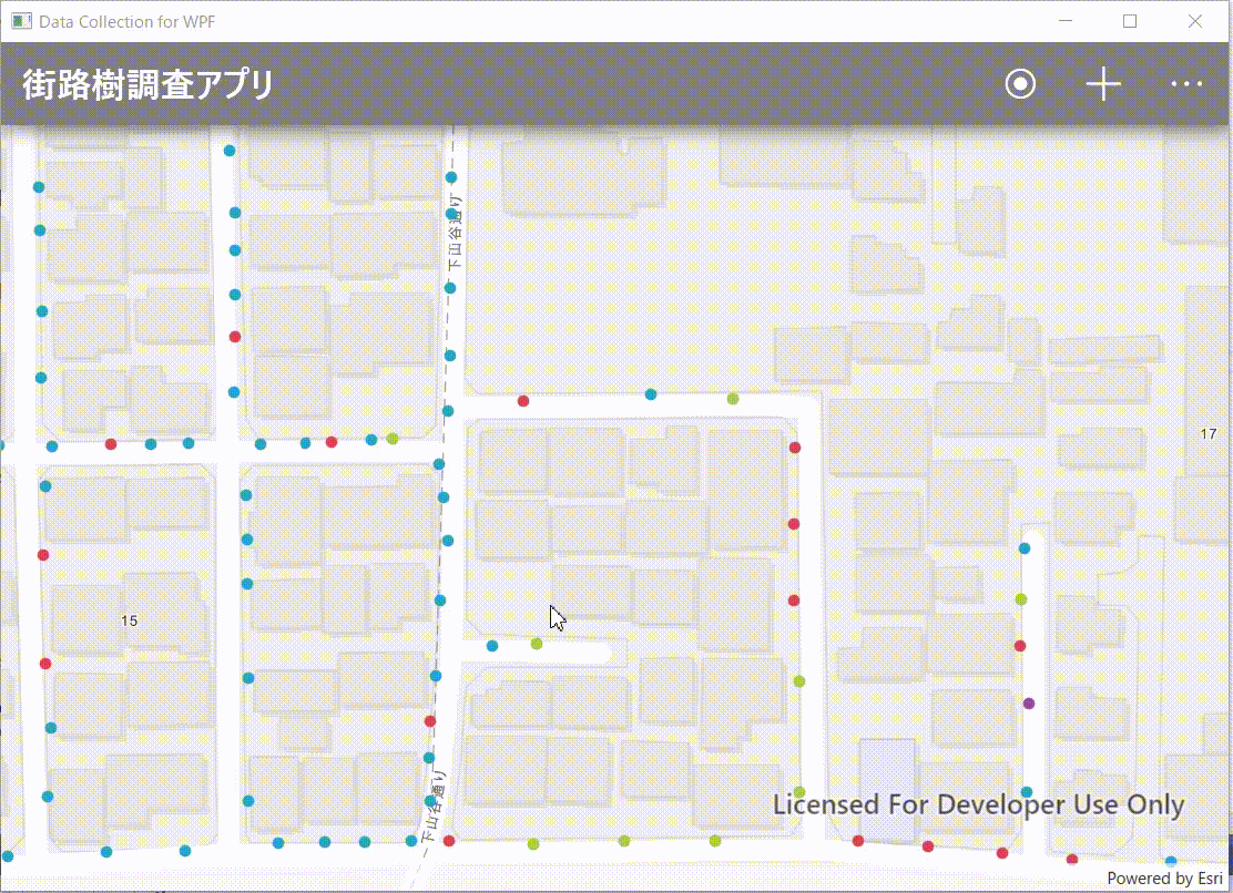

3. (オフライン)データの編集
以下のイメージでは、街路樹ポイント データの属性を編集しています。
今回使用している Web マップ では、属性値:「 Condition 」 を使用してポイントのシンボルを定義しているため、「 Condition 」 項目の値を変更するとポイントのシンボルが変更されます。

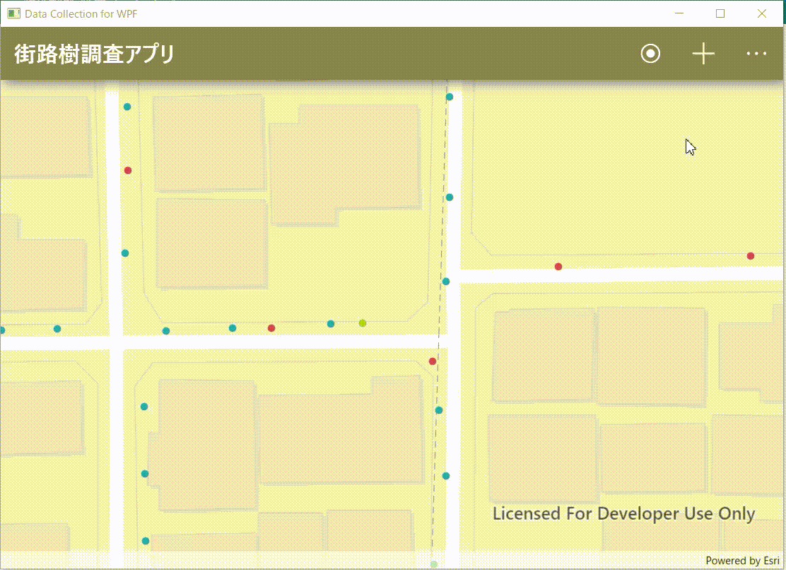

4. オフラインデータとオンラインデータの同期
以下のイメージでは、編集したオフラインデータをオンラインデータに同期させています。
オフラインデータとオンラインデータの同期は 「 Esri.ArcGISRuntime.Tasks.Offline 」 ネームスペースにあるクラスやプロパティを使用することによって実現することができます。以下に詳細を記載します。
