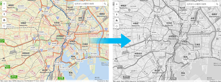

地図アプリを開発していると、背景の地図タイルの色を変えたい!ということありませんか?
たとえば、上の画像のようにグレースケール化することで、主題となるレイヤーの色味を認識しやすくすることは、データを重ねて可視化する際にはよくある手法です。

さて、わかりやすいサンプルとして同じ画像を 2 枚ならべて、片方に CSS filter を使ってグレースケール化してみました。
たったこれだけ CSS を記述すれば、画像がグレースケール化されます。

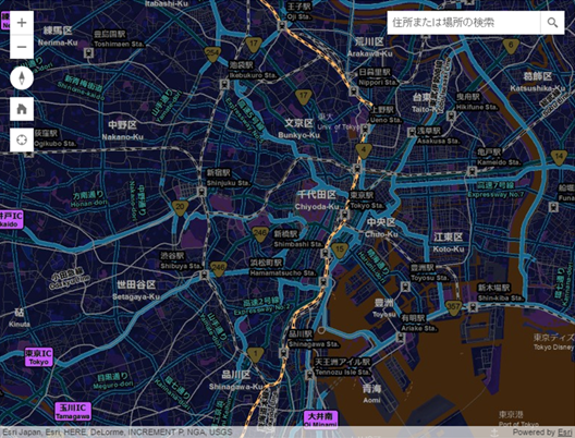

おまけですが、JSFiddle は更新したコードをその場で実行できるので、CSS セクションの grayscale の部分を invert に書き換えてみてください。
書き換えたら、左上の [Run] をクリックすると、下の画像のように暗めのイメージになります。
invert は「反転」を意味しており、元の色調を反転させていくとこのような色合いになるようです。
JavaScript や HTML にはグレースケール化するためのコーディングは一切行っていません。
CSS だけで背景地図の色を変更しています。
