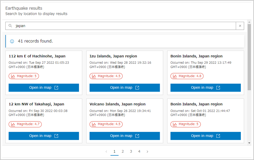

Calcite Design System を使用してユーザー インター フェイス (UI) を構築します。このチュートリアルでは、複雑な問題を解決するために複製や拡張が可能な Calcite Components の概要を説明します。
ここでは、以下のことを行います。
・フィーチャ サービスから属性にアクセスするためのクエリの実行方法
・クエリで見つかったレコードの数を動的に入力するための calcite-notice を追加
・クエリから個々のレコードを表示するために calcite-card を動的に追加
Map Viewer のレコードの位置にリンクする calcite-button の作成
このチュートリアルでは vanilla JavaScript を使用していますが、これらの概念と対話の方法はフレームワークに関係なく適用できます。地図を含むチュートリアルは「地図アプリを作成する」をご覧ください。
地震の検索結果

アプリを実行する
CodePenで、コードを実行すると、アプリケーションが表示されます。
