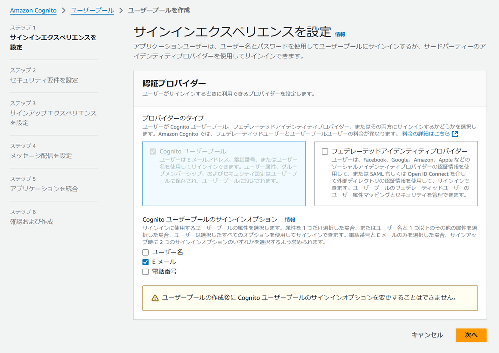

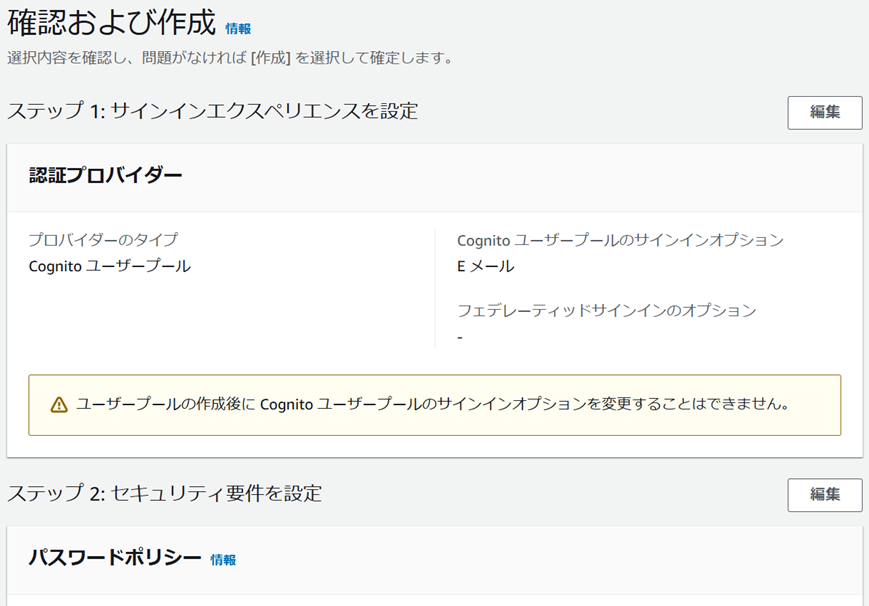

ユーザー プールの作成 (ステップ1)
サイン イン エクスペリエンスの設定では、プロバイダーのタイプは「Cognito ユーザー プール」を、サイン イン オプションは「E メール」を選択します。

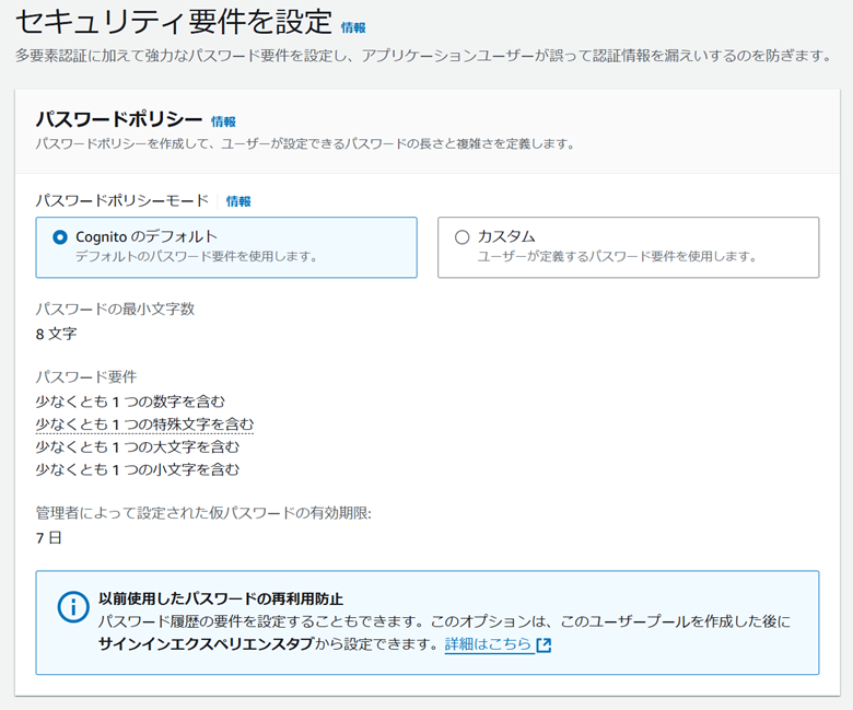

ユーザー プールの作成 (ステップ2)

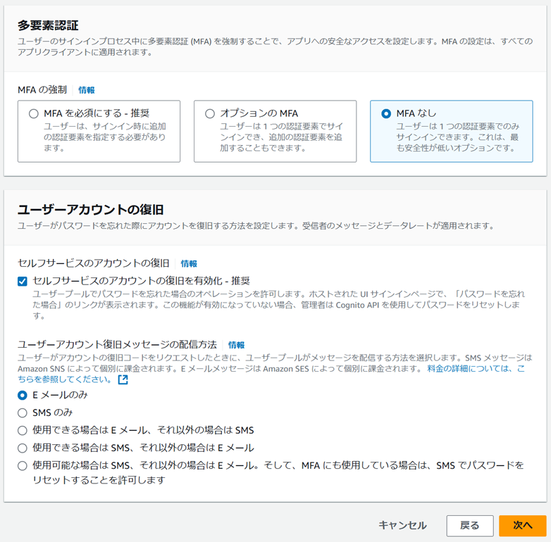

セキュリティ要件の設定では、パスワード ポリシーは「Cognito のデフォルト」を選択し、ここでは多要素認証は「MFA なし」を選択します。また、セルフ サービスのアカウントの復旧はチェックあり、ユーザー アカウント復旧メッセージの配信方法は「E メール」を選択します。

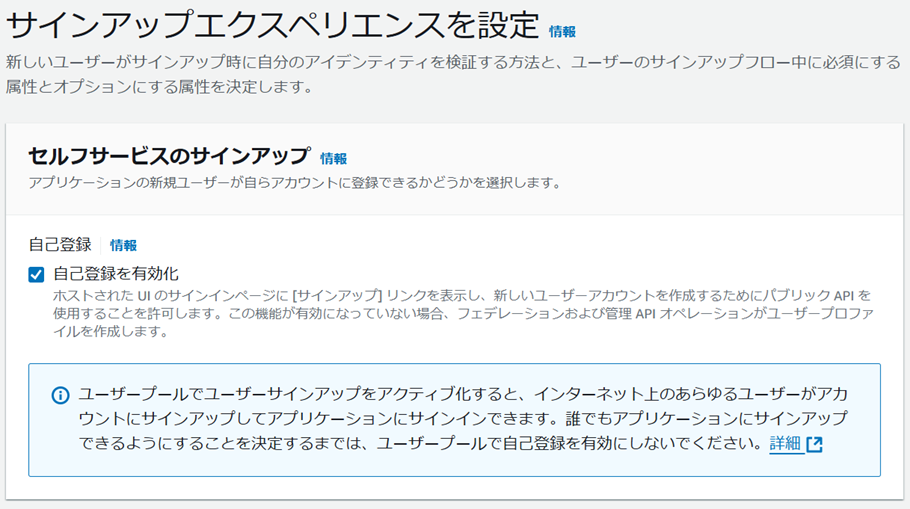

ユーザー プールの作成 (ステップ3)

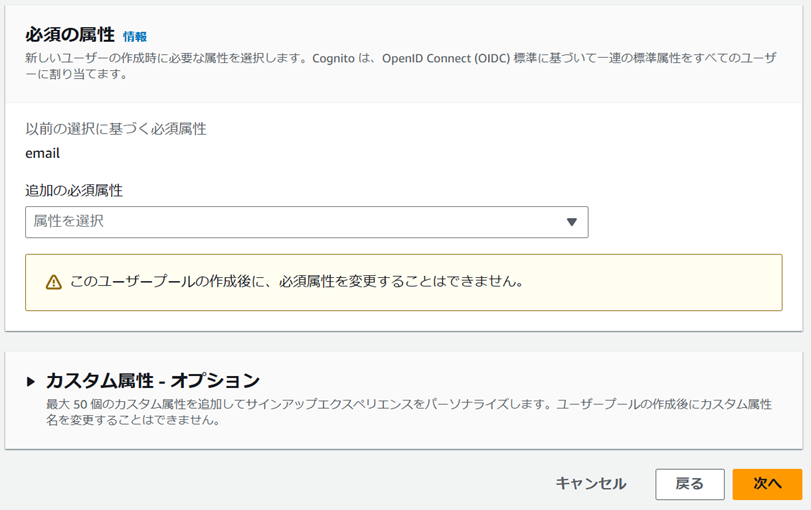

サイン アップ エクスペリエンスの設定では、以下の図の通りの設定としています。必須の属性には「email」が設定されていることを確認します。

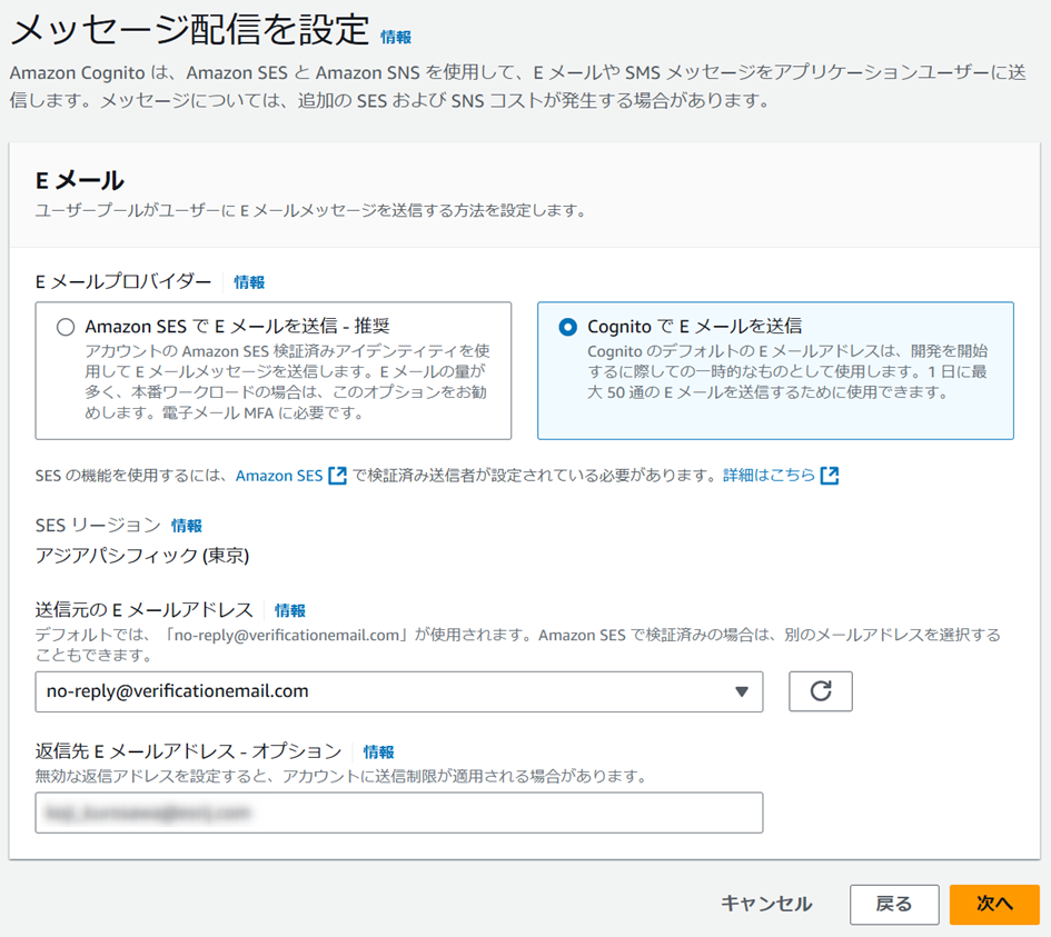

メッセージ配信の設定は、「Cognito で E メールを送信」を選択します。送信元の E メール アドレスはデフォルトのままとします。送信先 E メール アドレスはオプションとなります (ここでは、任意のメールアドレスを設定しています) 。

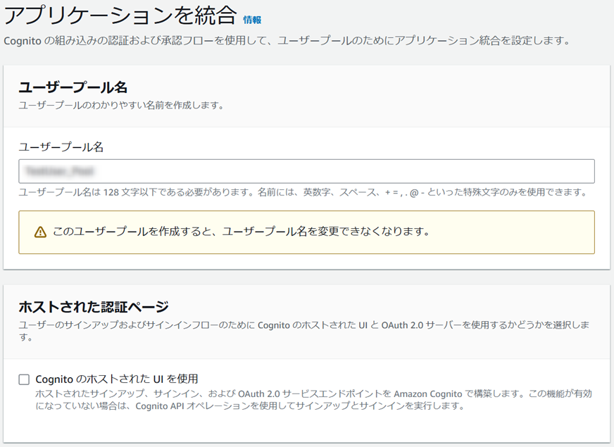

ユーザー プールの作成 (ステップ5)

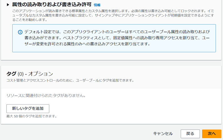

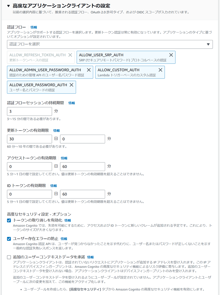

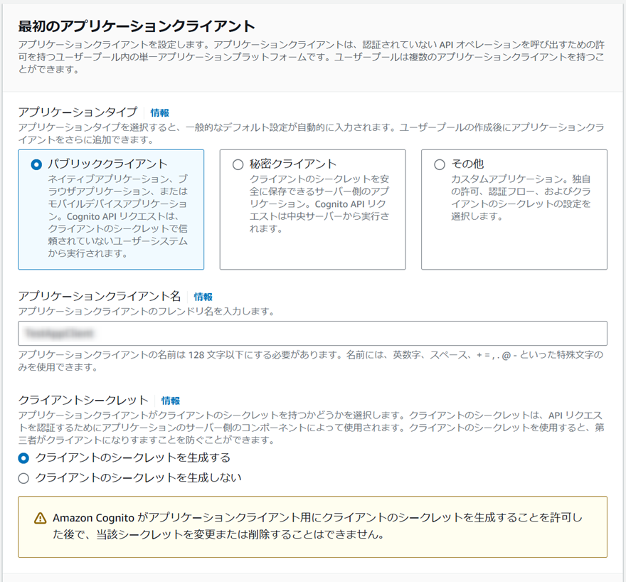

アプリケーションの統合の設定では、ユーザー プール名やアプリケーション クライアントの設定を行います。ユーザー プール名およびアプリケーション クライアント名は任意の名称を設定します。クライアント シークレットは、後述する ArcGIS Enterprise 側の設定で使用しますので、「クライアントのシークレットを生成する」を選択します。他は以下の通りの設定としています。
認証フローについては、実際に利用する認証フローのみを選択する方がよいでしょう。

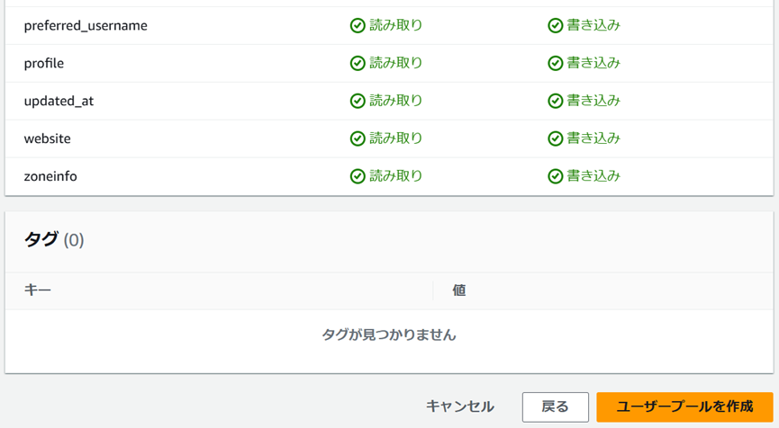

ユーザー プールの作成における設定値の確認を行います。
設定値の表示と確認のみとなるため、途中の画面は省略します。最後に [ユーザー プールを作成] を押下すれば、ユーザー プールの作成は完了です。

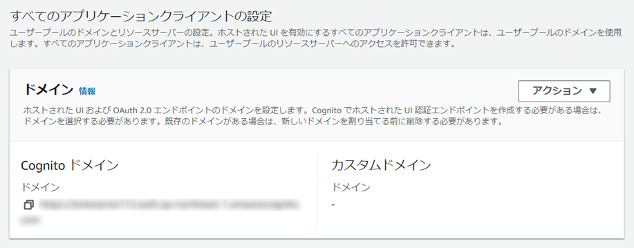

[Amazon Cognito] → [ユーザー プール] で作成したユーザー プールを選択し、[アプリケーションの統合] タブ → [ドメイン] のアクションから [Cognito ドメインの作成] を選択します。その後、Cognito ドメインを入力し作成します。

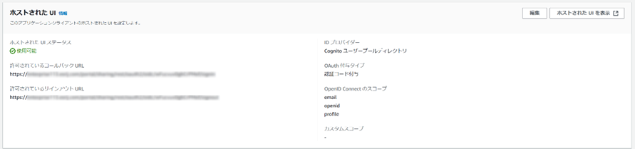

[ホストされた UI] → [編集] からホストされた UI を編集します。

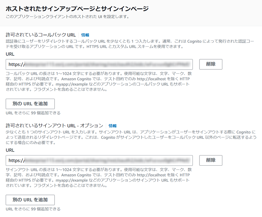

[許可されているコールバック URL] および [許可されているサイン アウト URL] には、適当な「仮の URL」を入れておきます (あとで書き換えます)。 [ID プロバイダー] は「Cognito ユーザー プール」を選択し、[OAuth 2.0 許可タイプ] は「認証コード付与」を選択します。[OpenID Connect のスコープ] は「E メール」と「OpenID」、「プロファイル」を選択し、編集を保存します。

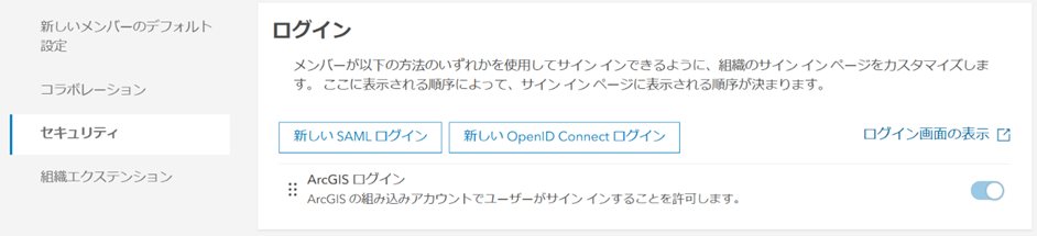

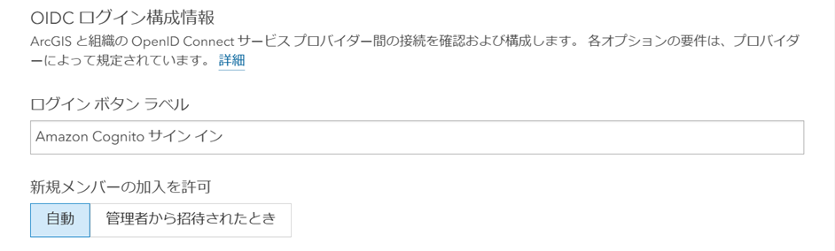

[組織] タブ → [設定] タブ → [セキュリティ] → [ログイン] → [新しい OpenID Connect ログイン] から OpenID Connect ログインの編集を行います。
[ログイン ボタン ラベル] に「任意の名称」を設定し、[新規メンバーの加入を許可] を「自動」としておきます。自動としておくことで、新規メンバーが ArcGIS Enterprise へ OpenID Connect を利用してサイン インしたとき、アカウントが自動で組織サイトに登録されます。詳細は 組織アカウントの自動登録の構成 をご覧ください。

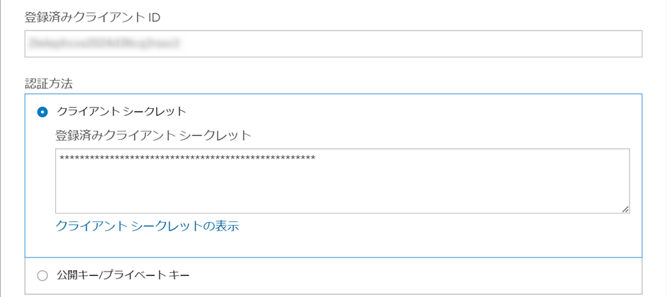

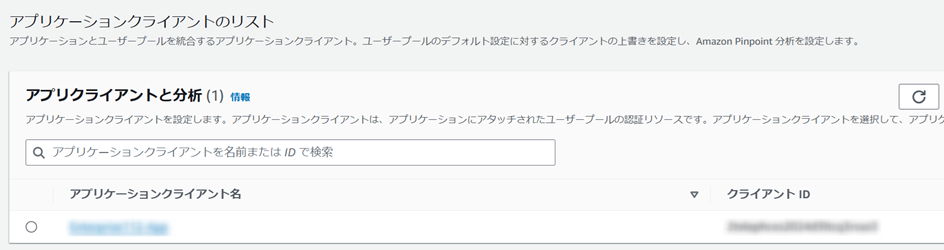

[登録済みクライアント ID] は、Amazon Cognito 側の設定にて作成した 「アプリケーションのクライアント ID」 ( ※ 1 ) を設定します。[認証方法] は、「クライアント シークレット」を選択し、「登録済みクライアント シークレット」 ( ※ 2 ) を設定します。
※ 1 : [Amazon Cognito] → [ユーザー プール] から作成したユーザー プールを選択し、[アプリケーション クライアントのリスト] で作成したアプリ クライアントを選択します。[アプリケーション クライアントに関する情報] から「クライアント ID」をコピーします。
※ 2 : 上記と同様に [アプリケーション クライアントに関する情報] から「クライアント シークレット」をコピーします。

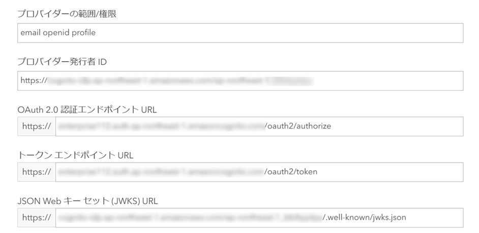

[プロバイダーの範囲/権限] は、「email openid profile」を設定します。[プロバイダー発行者 ID] 以降は、以下に示す通りの内容で設定します。
[プロバイダー発行者 ID]
https://cognito-idp.{aws_region}.amazonaws.com/{userpool_id} ( ※ 3 )
(例) https://cognito-idp.ap-northeast-1.amazonaws.com/ap-northeast-1_eItxSlcda
[OAuth 2.0 認証エンドポイント URL]
https://{domain_prefix}.auth.{aws_region}.amazoncognito.com/oauth2/authorize ( ※ 4 )
(例) https://arcgisenterprise.auth.ap-northeast-1.amazoncognito.com/oauth2/authorize
[トークン エンドポイント URL]
https://{domain_prefix}.auth.{aws_region}.amazoncognito.com/oauth2/token
(例) https://arcgisenterprise.auth.ap-northeast-1.amazoncognito.com/oauth2/token
[JSON Web キー セット (JWKS) URL]
https://cognito-idp.{aws_region}.amazonaws.com/{userpool_id}/.well-known/jwks.json
(例) https://cognito-idp.ap-northeast-1.amazonaws.com/ap-northeast-1_eItxSlcda/.well-known/jwks.json
※ 3 : {aws_region} は、AWS リージョン コード から確認ができます。「アジア パシフィック (東京)」の場合は「ap-northeast-1」となります。{userpool_id} は、[Amazon Cognito] → [ユーザー プール] から作成したユーザー プールを選択し、[ユーザー プールの概要] からユーザー プール ID をコピーします。
※ 4 : {domain_prefix} は、[Amazon Cognito] → [ユーザー プール] から作成したユーザー プールを選択し、[アプリケーションの統合] タブの [ドメイン] で設定された Cognito ドメインのプレフィックスをコピーします。

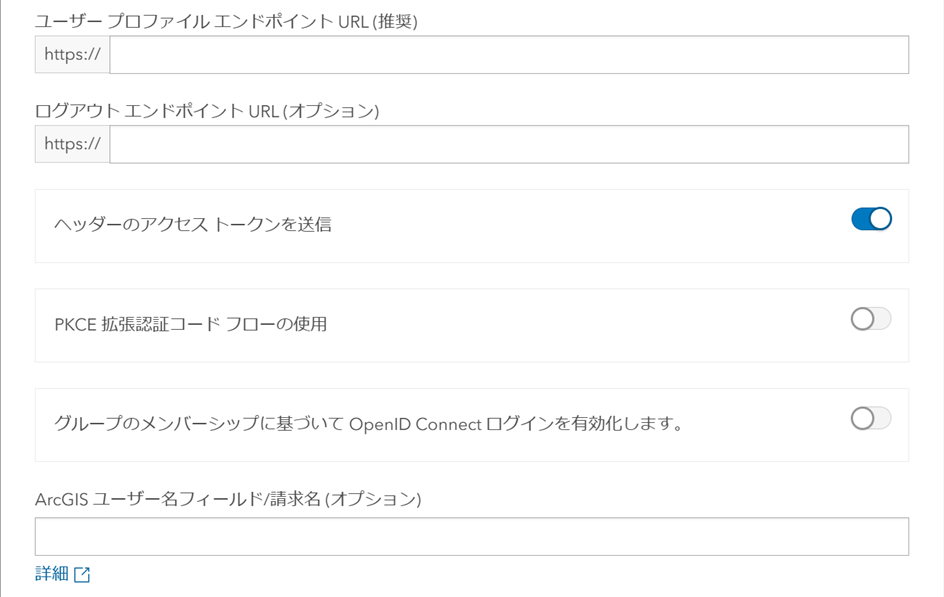

[ユーザー プロファイル エンドポイント URL] および、[ログアウト エンドポイント URL]、[ArcGIS ユーザー名フィールド/請求名] は何も設定はせず空のままとし、[ヘッダーのアクセス トークンを送信] にチェックを入れます。

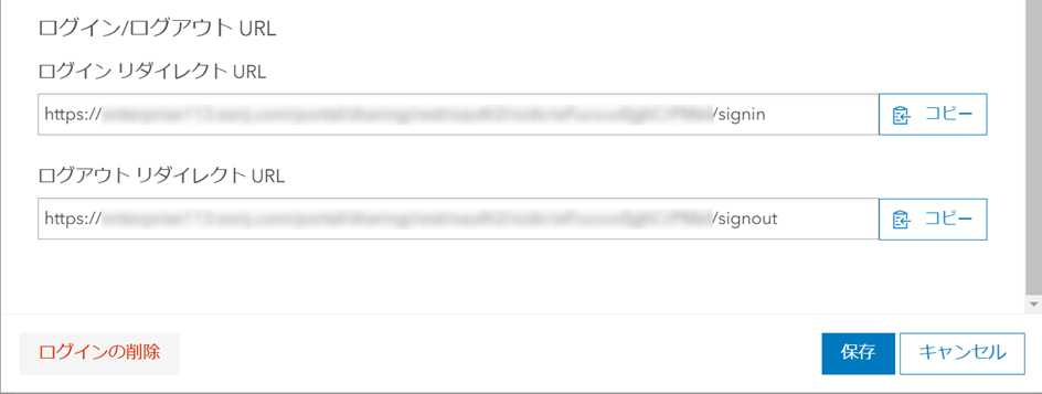

Amazon Cognito 側の設定において、仮で設定した URL を書き換えるため、「ログイン リダイレクト URL」と「ログアウト リダイレクト URL」を控えておきます。[保存] ボタンを押下して設定を保存します。

Amazon Cognito 側の設定における「ホストされた UIの編集」において、仮で設定した URL を前章にて控えておいた URL へ書き換えます。[許可されているコールバック URL] には「ログイン リダイレクト URL」を、[許可されているサイン アウト URL] には「ログアウト リダイレクト URL」を設定し保存します。

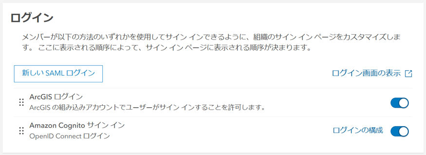

最後に「ログインの構成」にチェックを入れてすべての設定は完了です。

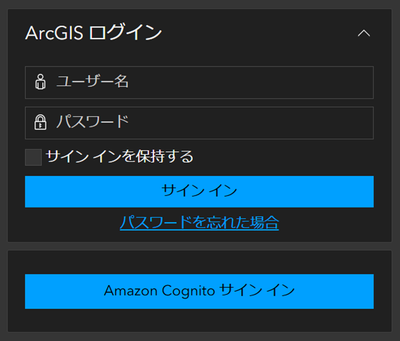

設定が完了したら、ArcGIS Enterprise からサイン アウトし、Amazon Cognito で作成したユーザーで ArcGIS Enterprise へサイン インしてみましょう。
サイン イン画面へアクセスすると、OpenID Connect ログインの編集で設定した [Amazon Cognito サイン イン] ボタンが表示されていることが分かります。ボタンを押下すると、Amazon Cognito 側のログイン画面へリダイレクトされるので、Amazon Cognito 側で設定した E メール アドレスを入力します (初回ログインの場合はパスワード設定を求められます)。

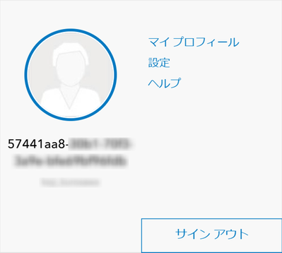

ArcGIS Enterprise へのサイン インができました。Amazon Cognitoで作成したユーザーの「ユーザー ID」と「E メール アドレス (@より前)」を使用して、ArcGIS Enterprise のユーザー アカウントが登録されていることが分かります。
