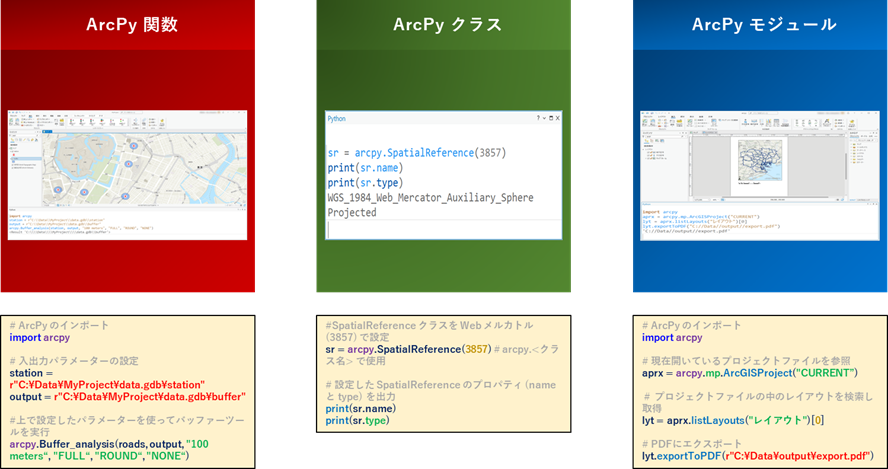

ArcPy サイトパッケージの内容
ArcPy サイトパッケージには関数、クラス、モジュールが含まれています。ArcPy を使用すると ArcGIS Pro (エクステンションを含む) のすべてのジオプロセシング ツールに Python からアクセスすることができるようになります。GIS データの操作や参照に役立つ様々な関数やクラスが含まれています。関数やクラス、モジュールは import arcpy と記述することで、Python は ArcPy を読み込み、関数等を Python から呼び出して実行します。ArcGIS Pro の Python ウィンドウを利用する場合は、インポートは不要です。詳細は「【ArcGIS Pro 版】Python を使って作業の効率化を図ろう!① : ArcPy の基礎」をご覧ください。

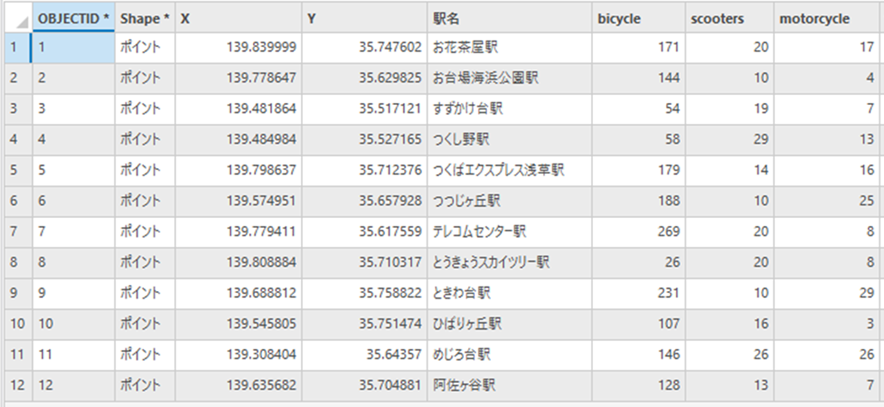

①CSV ファイルの読み込みとポイント フィーチャクラスの作成(ジオプロセシング ツール)
はじめに、CSV ファイルの読み込みとポイント フィーチャクラスの作成をジオプロセシング ツールを用いて行います。ジオプロセシングツールは ArcPy より簡単に実行することができます。使い方は、「arcpy.ツールボックスのエイリアス名(ツールに必要なパラメータ).ツール名」で実行します。ツール名やエイリアスを確認する際には、ツールボックスを右クリックしてプロパティを参照します。ここで使用しているのは、XYイベントレイヤーというツールです。必要なパラメータは CSV ファイル、xy 座標のフィールド、出力するレイヤーの名前(今回は csv001)になります。これは、画面からツールを起動したときのパラメータの順番が同じになりますが、オプションパラメータは ArcPy での呼び出し時は省略することも可能です。
# ArcPy サイト パッケージをインポートします。
import arcpy
# ジオプロセシング ツールで利用する変数を定義
csv = r"C:\data\HandsOn.csv"
x = "X"
y = "Y"
layer = "PointLayer"
outpath = r"C:\data\ArcGISPro\arcpy.gdb"
# CSV ファイルから XY イベント レイヤー ( テンポラリ のオブジェクト ) を作成します。
arcpy.management.MakeXYEventLayer(csv, x, y, layer)
# XY イベント レイヤーをフィーチャ クラスとして保存します。
arcpy.conversion.FeatureClassToFeatureClass(layer, outpath, "csv001")
# XY イベント レイヤーを削除します。
arcpy.management.Delete(layer)

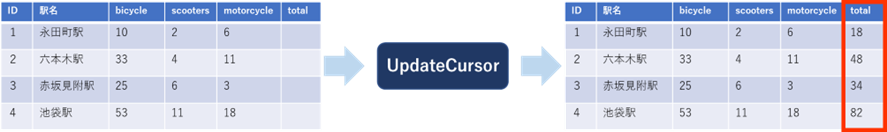

import arcpy
# csv001 フィーチャ クラス(既に作成)に LONG 型の total フィールドを追加します。
arcpy.management.AddField("csv001","total","LONG")
# csv001 フィーチャ クラスから取得するフィールド名のリストを作成
fields = [‘total’, ‘bicycle‘, 'scooters’, ’motorcycle']
# フィーチャ クラス (csv001) に対してカーソルを取得
cursor = arcpy.da.UpdateCursor("csv001", fields)
# for xyz in :で、カーソルを移動しながら値を更新
for row in cursor:
row[0] = row[1] + row[2] + row[3] # bicycle ( インデックス番号:1 )~ motorcycle ( インデックス番号:3 )の合計値
cursor.updateRow(row) # 合計値の値を適用
# オブジェクトを削除して参照を解放します。
del cursor, row

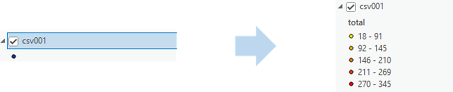

# ArcPyをインポート
import arcpy
# プロジェクト ファイルのオブジェクト取得
aprx = arcpy.mp.ArcGISProject("CURRENT")
# マップのオブジェクト取得
maps = aprx.listMaps()[0]
# レイヤーのオブジェクト取得
lyrs =maps.listLayers()
# csv001 レイヤーのシンボル更新
for lyr in lyrs:
if lyr.name == “csv001”:
sym = lyr.symbology
sym.updateRenderer(“GraduatedColorsRenderer”) # 等級色
sym.renderer.classificationField = “total” #分類するフィールド名
sym.renderer.classificationMethod = “Quantile” # 等比間隔
sym.renderer.breakCount = 5 # クラス
lyr.symbology = sym

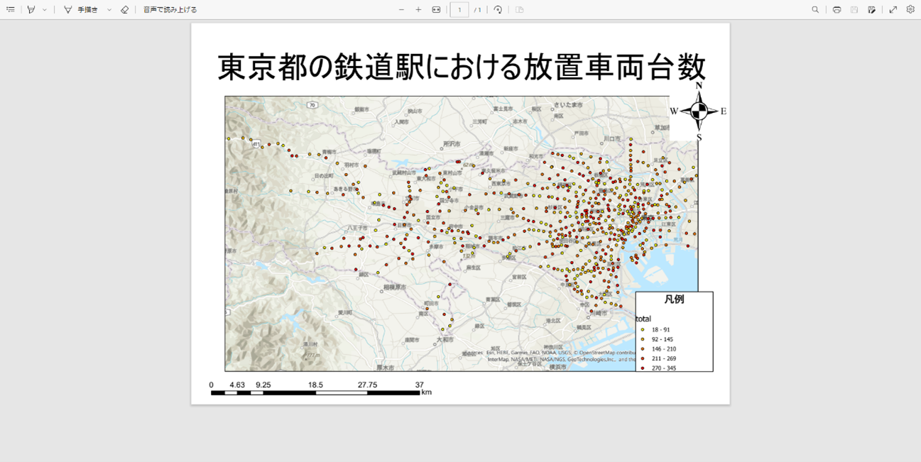

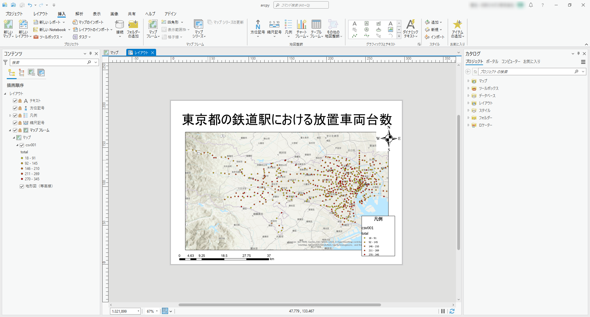

④マップの出力(マッピング モジュール)
最後に作成したマップを PDF ファイルに出力します。あらかじめ、[挿入]タブの[プロジェクト]グループで[新しいレイアウト]をクリックして、レイアウトを作成します。
マッピング モジュールは他にも ArcGIS Pro で作成したレイアウトを出力することも可能です。マップと同様に ArcGISProject クラスにレイアウトを取得するための listLayout 関数が提供されています。取得したレイアウトは MapView クラスの exportToPDF などの関数を使用してさまざまな形式に出力することができます。今回は、exportToPDF メソッドを使用して、取得したレイアウトから PDF へエクスポートします。パラメータには出力先となるパスやファイル名を指定します。レイアウトには現在表示されている画面を出力することや、あらかじめ作成したフォーマットの仕様、マップシリーズで指定区画ごとに出力することも可能です。
また PDF 形式で出力する関数を使用しましたが、JPEG 形式で出力できる exportToJPEG 関数など、さまざまな形式で出力することができる関数が提供されています。さらに Python の繰り返し処理を使用することで、ArcGIS Pro のマップ シリーズで設定した図郭ごとに出力するといった使い方も可能です。
import arcpy
# レイアウトを取得
layout = aprx.listLayouts()[0]
# ページ レイアウト設定内容を PDF へ出力
layout.exportToPDF(r"C:\data\output\Sample.pdf")
