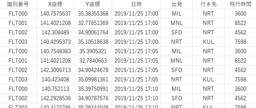

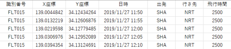

以下のような情報を含んだデータを準備します。
項目
説明
識別番号
時系列なデータとして個体を追跡するための一意の文字列
位置情報
X / Y 座標値 (空間参照 : GCS WGS 1984)
日時
上記位置における日付および時刻
準備したデータ群を 1 つの CSV ファイルとして ArcGIS Velocity から参照できる場所(Amazon S3 Azure Blob ストレージなど)へ配置しておきます。

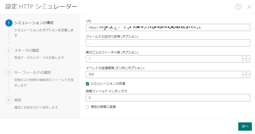

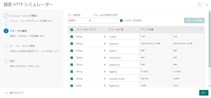

今回は、準備したデータを使ってリアルタイム データを再現したいため、HTTP シミュレーターをフィードとして作成します。ライセンス タイプによって取り込んで処理できるデータ量が変わりますので、適切なイベントの送信間隔を設定します。

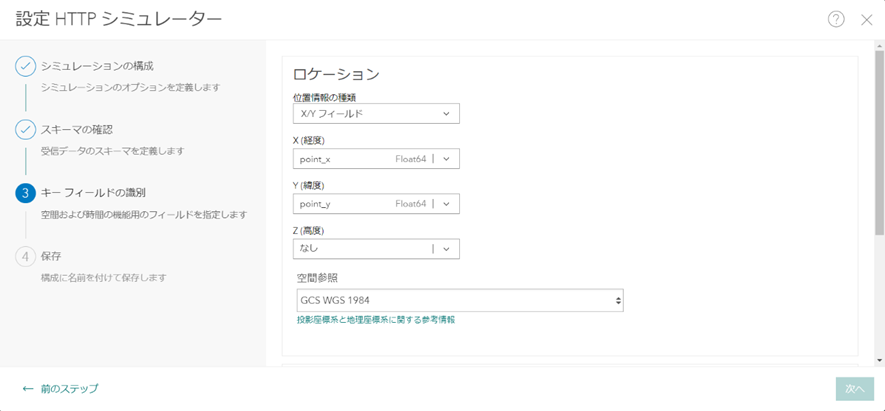

ロケーションの設定として、X(経度)と Y(緯度)、空間参照を指定します。

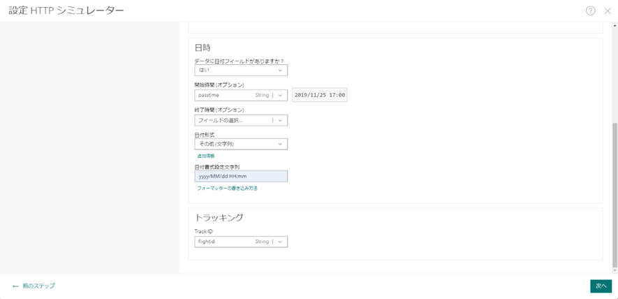

日時の設定はオプションになりますが、連続した時系列データを範囲指定で取得したい場合は、設定が必要になります。トラッキングの設定は必須となりますので、識別番号を指定します。

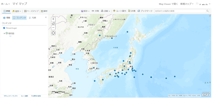

データ サンプラーで、実際にノードを流れるデータのサンプル値の確認ができました。次にマップ上でどのようにデータが流れているか確認してみます。ポータルへアクセスし、作成したストリーム レイヤーを Map Viewer Classic で開きます (新しい Viewer は今後サポート予定です)

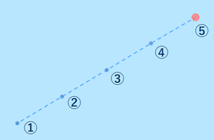

HTTP シミュレーターからデータが流れてくると、徐々にマップ上にポイントが現れ始めます。そして、表示されたポイントに対して新しいデータが流れてくると、ポイントが少しずつ動いていくことが確認できます。
例えば、上記のようなデータが順次流れてきた場合は、下図のような軌跡を辿り移動していきます。
