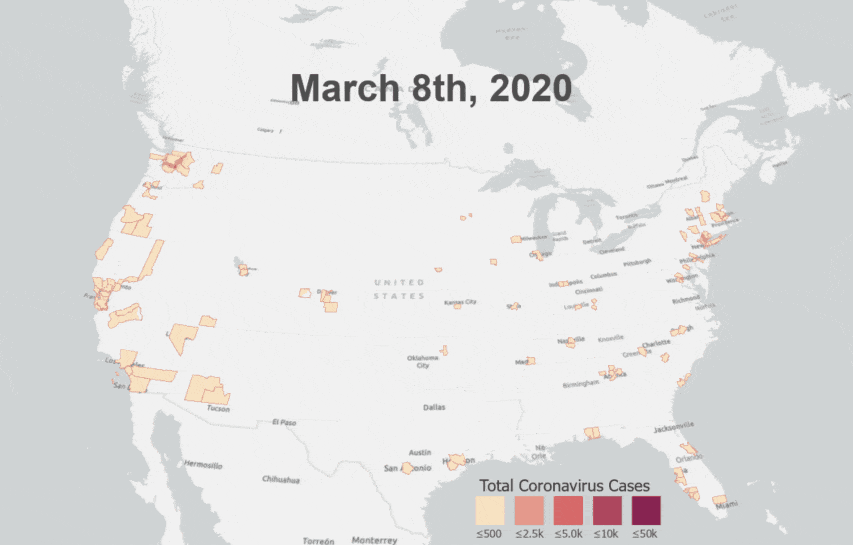

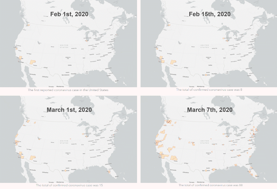

結果
Kenneth Fieldコロナウイルスのデータを 3D で見ることにあまり積極的ではないかもしれませんが、3D データを使用することでパンデミックがどのように拡大したかをより簡単に確認することができるかと思います。
2月と3月第1週の変化を示す結果

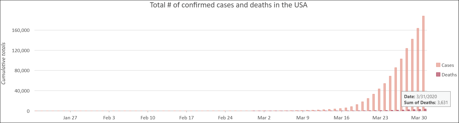

パンデミックが郡全体に広がっただけでなく、感染者数が何倍にも増加していることがはっきりとわかります。そして、この変化をチャートで確認することができます。

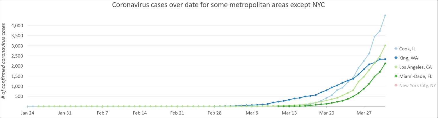

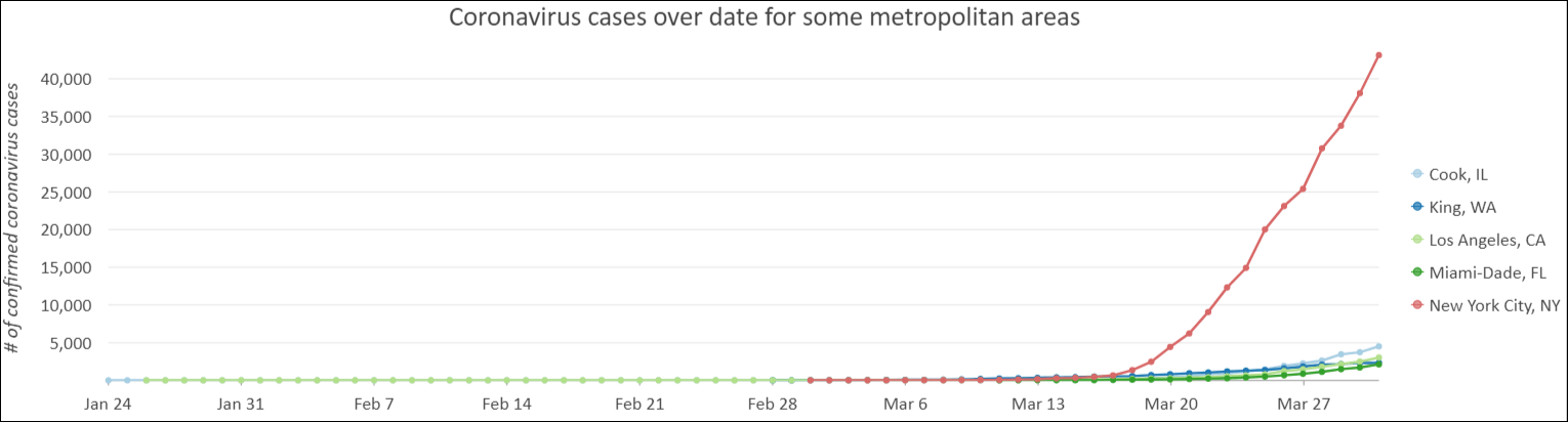

時系列チャートの可視化
チャートを使用すると、さまざまな視点から結果を見ることができます。ArcGIS Pro のチャートを使用して、時系列表から以下のようなチャートを作成することができます。

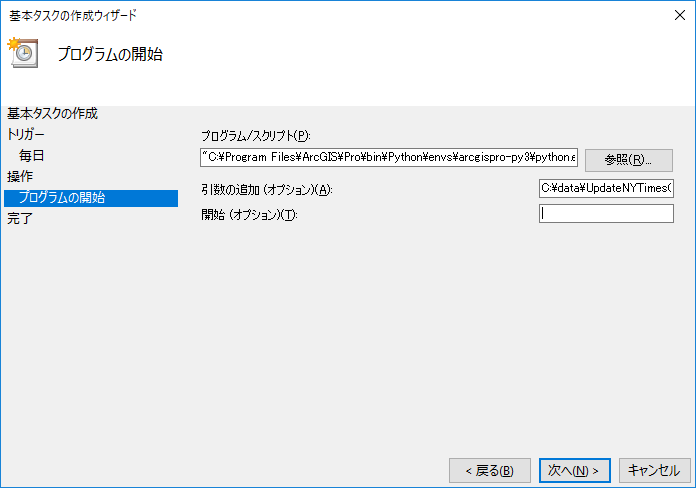

ニューヨーク・タイムズは、この時系列データセットの日次更新に尽力しています。データの更新は11回のため、手動でpythonスクリプトを実行するか、またはタスクスケジューラを使用してデータを定期更新することができます。
  • Windowsのタスクスケジューラを開きます
  • 左ペインのタスクスケジューラ ライブラリを右クリックし、「基本タスクの作成」を選択します。
  • ウィザードに従って名前を付け、トリガーを設定し、操作のセクションでプログラムの開始を選択します。
  • 参照... ボタンをクリックして python の実行ファイルを選択します。
    C:\Program Files\ArcGIS\Pro\bin\Python\envs\arcgispro-py3.
  • 引数の追加 (オプション)テキストボックスに、 (時系列データのダウンロード) でダウンロードした python スクリプトのフルパスを入力してください。
  • ログオンしていなくてもこのタスクを実行させたい場合は、[完了]ボックスをクリックしたときにこのタスクのプロパティダイアログを開くにチェックを入れてください。
  • 完了をクリックします。
  • タスクのプロパティダイアログを開きます。
  • ユーザーがログオンしているかどうかにかかわらずを選択します。
  • オプションで、資格情報を保存するかどうかを選択します。
  • OKをクリックします。
タスクスケジューラーの設定画面
