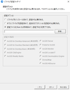

 11. ソフトウェア認証ウィザードで、[認証ファイルを Esri から取得済みで、認証プロセスを完了できる。] を選択し、[参照] をクリックして、ダウンロードしたファイルを選択し、[次へ > ] をクリックします。ArcGISMonitorServer3.png

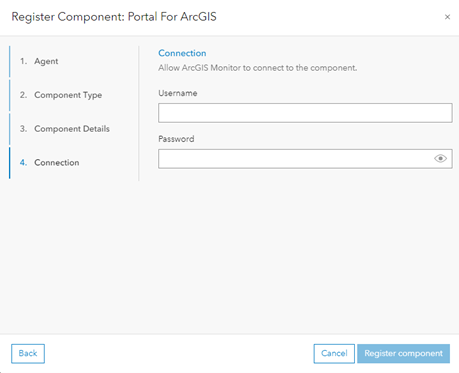

4. [Component Name] にコンポーネント名を入力し、[Next] をクリックします。
5. 次のパラメータを入力し、[Register component] をクリックします。
[Username]:「Portal for ArcGIS 初期管理者アカウントのユーザー名」
[Password]:「Portal for ArcGIS 初期管理者アカウントのパスワード」

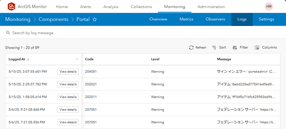

登録したPortal for ArcGIS のログを見るとデータが取得できることがわかります。
