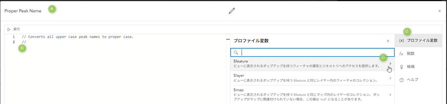

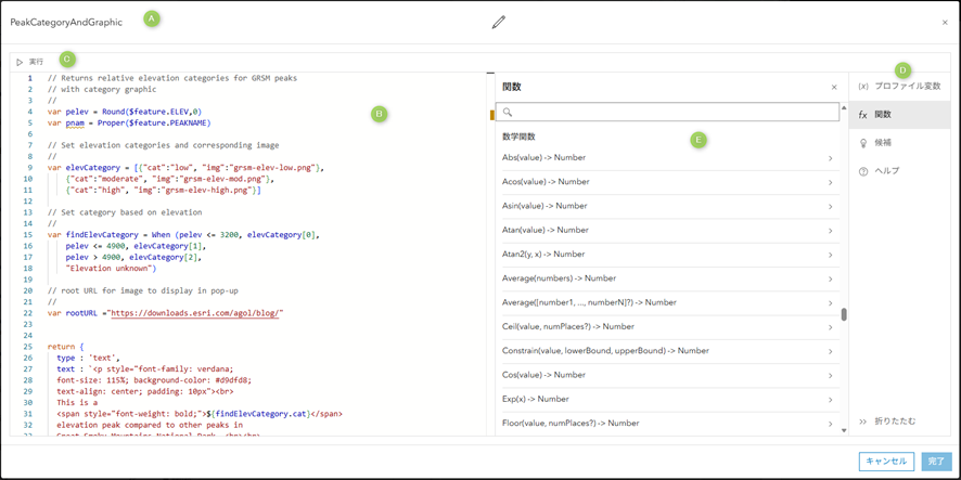

Arcade エディター
Arcade エディターは、属性式や Arcade 要素の作成・編集に使用されます。以下の機能を含みます。
  1. 名前
  2. 実行(テスト)ボタン
  3. プロファイル変数、関数、提案、ヘルプを表示するオプション付きのアクション バー
  4. アクション ペイン、選択したアクションに関する詳細情報
プロファイル変数は、式内で使用できる特別なグローバル変数です。例えば、$feature はマップ上でクリックしてポップアップを開いたフィーチャを参照します。この変数は、フィーチャの特定の属性(フィールド)を取得するために使用されます。例えば、$feature.name  はフィーチャの name フィールドの内容を返します。
関数は式内で値を計算するために使用されます。関数は定数、データ関数、フィーチャ関数、数学関数、テキスト関数などに分類、グループ化されています。例えば Round は数学関数であり、入力された数値を指定された桁数に丸め、丸められた新しい数値を返します。各関数には組み込みのヘルプが用意されており、使用方法を学ぶことができます。また、式内で使用するための独自のカスタム関数を作成することも可能です。
候補機能は既存の式の一覧を提供し、その一部または全部を新しい式にコピーできるようにします。
Arcadeアシスタントは、自然言語のプロンプトから式を作成するのを支援します。関数を思い出せない場合や、Arcade で実行したい複雑なタスクがある場合に非常に役立ちます。最も効果的なプロンプトは、データによって異なります。
ヘルプArcade のヘルプ ドキュメントにリンクします。

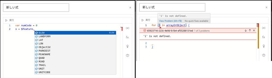

Arcade エディターにはインテリセンスも搭載されており、エラーの削減や式入力時の補完を支援します。エディターには警告も表示され、式に問題の可能性がある箇所や改善の余地がある箇所を理解するのに役立ちます。

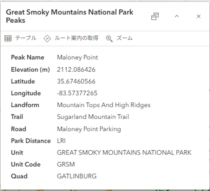

マップに新しいフィーチャ レイヤーを追加すると、ポップアップはデフォルトで表示され、タイトルとフィールド リストの要素が含まれます。[コンテンツの追加] をクリックすると、追加のポップアップ要素を追加できます。

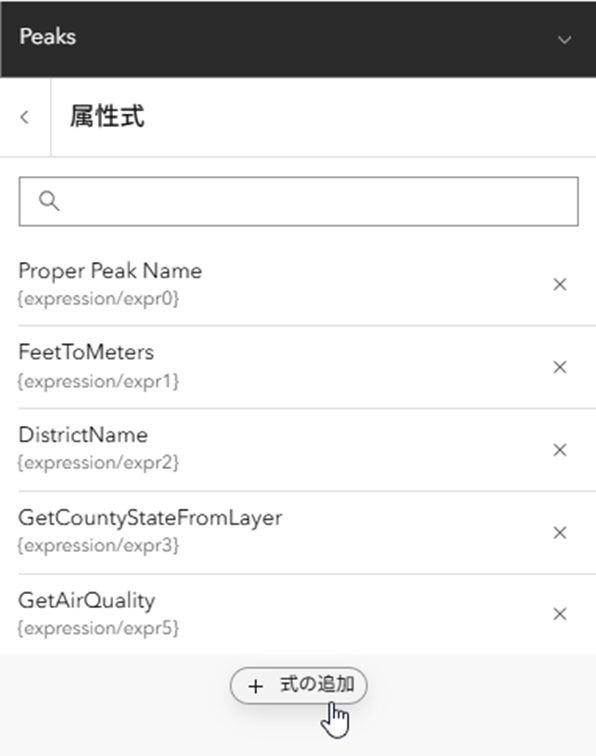

すべてのレイヤーの属性式は [属性式] パネルに一覧表示されます。既存の属性式をクリックすると Arcade エディターで開いて表示できます。または [式の追加] をクリックして新しい式の作成を開始します。
式は波括弧で囲まれて表示されます(例:{expression/expr0})、番号は 0 から始まります。式は、他のテキストやフィールドと同様に選択してスタイルを適用できます。

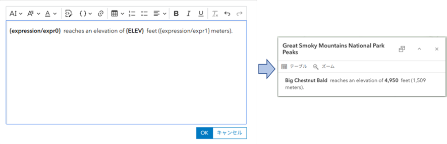

山頂名は適切な大文字表記に変更され、標高がメートル単位で追加されました。
実装方法を確認するには、PeaksText elementレイヤーを選択し、テキスト要素を表示して、PeaksExpressionsレイヤーのテキスト要素と比較してください。
山頂名の式への置換と、標高をメートル単位で表示するための別の式の追加に注意してください。

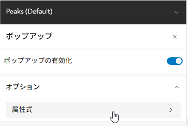

Step1. GRSM Example Pop-ups グループ レイヤーから Peaks (Default) レイヤーを選択します。これはデフォルトのポップアップ設定を持つ未構成のレイヤーです。
Step2. 設定(明るい)ツールバーからポップアップを選択すると、ポップアップ パネルが表示されます。

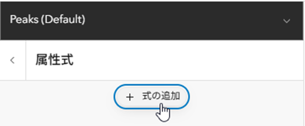

Step3. ポップアップ パネルの上部で、[属性式] をクリックします。
Step4. [式の追加] をクリックします。

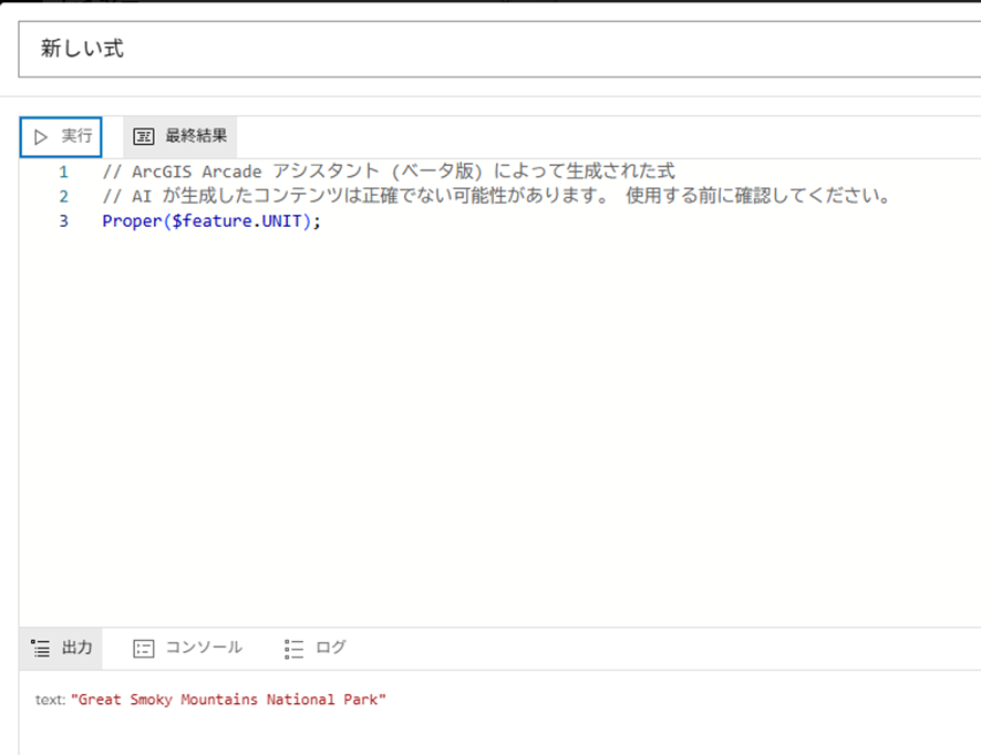

Step5. Arcade エディターでは、まず以下の操作を行ってください。
  1. デフォルトの名前をより意味があり、認識しやすい名前に変更してください。
  2. コメントを追加して(ダブル スラッシュ // を使用)、式が何をするかを説明してください。

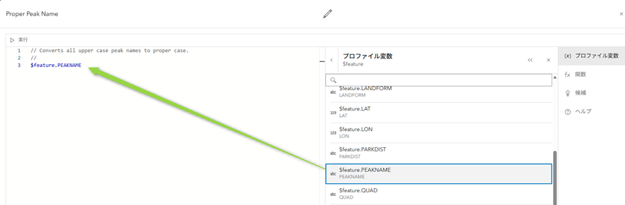

  3. [プロファイル変数] をクリックして、プロファイル変数パネルを開きます。
  4. $feature 変数の右側にある矢印をクリックすると、利用可能なすべてのフィールドが表示されます。

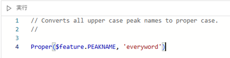

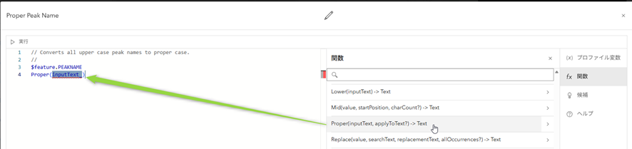

Step6. フィールドの一覧をスクロールして PEAKNAME を見つけ、そのフィールドをクリックして式を開始します。使用するフィールドが既にわかっているため、単に $feature.PEAKNAME と入力して式を開始することも可能です。

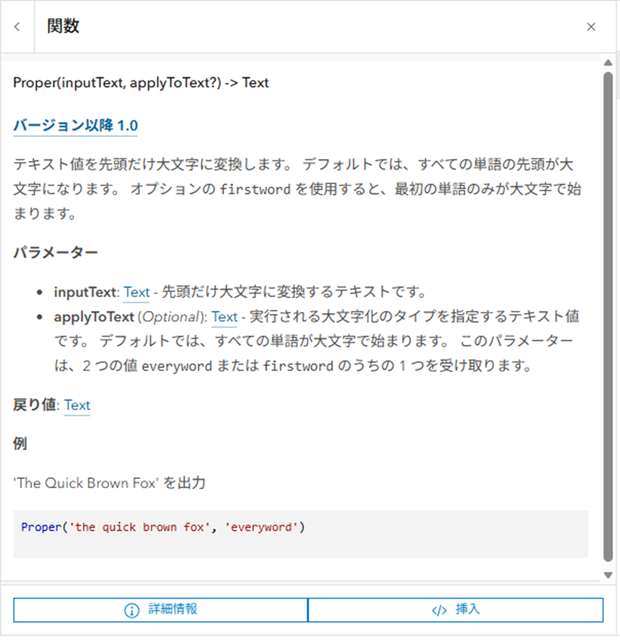

Step7. 次の行に進みます。[関数] タブをクリックして利用可能な関数を表示します。テキスト関数カテゴリまでスクロールして該当する関数を検索するか、関数名を入力して候補を特定します。クリックして式に関数を追加します。
ヒント
関数の詳細を確認するには右側の矢印をクリックしてください。関数ヘルプ ドキュメントの全体を表示するには [詳細情報] をクリックしてください。

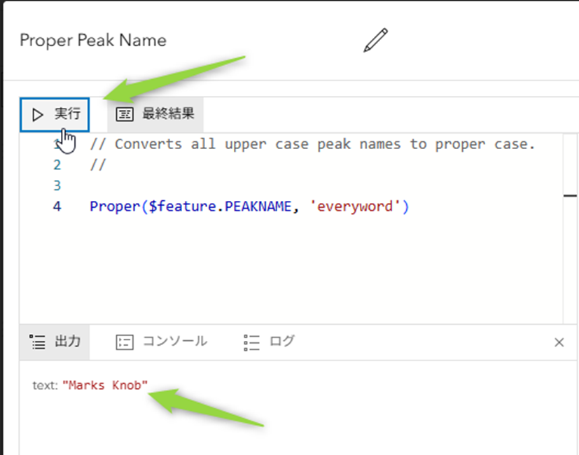

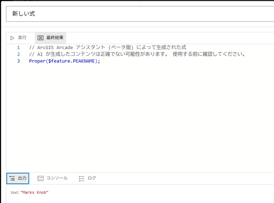

Step8. この関数はテキスト値を入力として受け取り、適切な大文字小文字のテキストを返します。式を編集して、$feature.PEAKNAME が関数の値入力となるようにしてください。
オプションのパラメーター ‘everyword’ はデフォルト設定のため不要です。ただし、これにより Arcade の理解が容易になります。もう 1 つのパラメーター ‘firstword’ は、文字列の最初の単語のみを大文字化するものです。
Step9.  [実行]をクリックして、式が意図した結果を返すことを確認してください。完了したら [完了] をクリックして式を保存します。

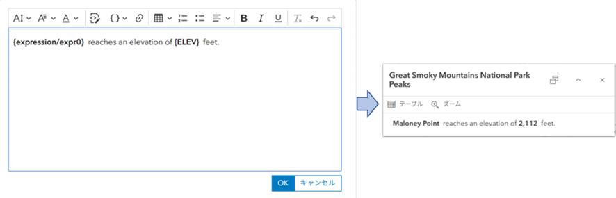

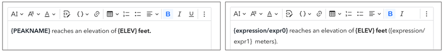

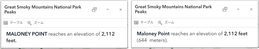

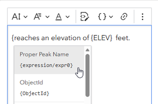

Step10. テキスト要素内の式は、他のフィールドと同様に使用します。フィールドと式のリストを表示するには、テキスト要素内に {(左波括弧)を入力します。式はリストの上部に表示されます。
テキスト要素は現在、適切な大文字表記の山頂名を返します。

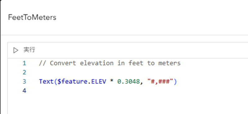

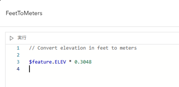

Step11. 上記で説明した同様の手順を使用して、フィート単位の標高をメートルに変換する別の式を作成します。

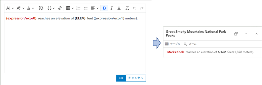

この式は、以下に示すようにテキスト要素内で使用できます。
式値の書式設定
式にフォーマットするには、Text 関数を使用して高さをメートル単位の文字列として返し、返されたテキストにハッシュ表記を使用して希望の書式設定を追加します。

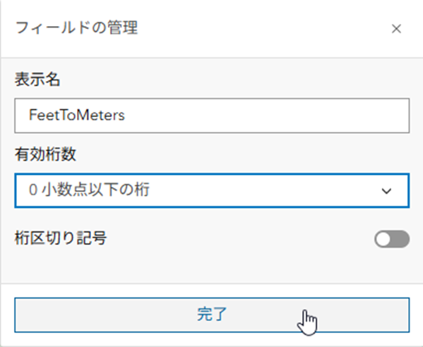

式のフォーマット
式はフィールドとまったく同様に扱われるため、数値式もフィールド パネルで選択(式はフィールド リストの最下部にあります)し、他のフィールドと同様に書式設定を調整できます。FeetToMeters は文字列を返しますが、数値を返す場合、以下のように書式設定できます。
テキスト サイズ、太字や斜体、色などの追加のテキスト書式設定を式、テキスト、フィールドに適用することで、意図した結果を得ることができます。

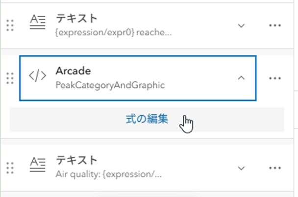

Arcade 要素は、Arcade 属性式とは異なり、完全にフォーマットされた情報のブロックを返します。Arcade 要素は単独で存在し、属性式のように他の要素に追加することはできません。
GRSM Final Pop-ups グループ レイヤーで、Peaks レイヤーを選択します。設定(明るい背景色)ツールバーで [ポップアップ] をクリックし、コンテンツ ブロックの一覧を表示します。Arcade 要素はコード記号 [ </> ] でリストされ、「Arcade」というタイトルが付いています。[式の編集] をクリックして Arcade エディターを開き、要素を表示または編集します。
Arcade コンテンツ要素の作成
サンプル マップを表示し、Example Pop-ups レイヤー グループを開いた後、Peaks (Arcade element) レイヤーを選択して表示することで、操作を追体験できます。この例では、Arcadeコンテンツ要素は前述の属性式で作成したポップアップと類似していますが、追加のHTMLスタイルが適用されています。Peaks (Expressions) Peaks (Content Element) を比較することで、2つのアプローチを理解できます。
Arcade 属性式と Arcade コンテンツ要素の最大の違いの 1 つは、属性式がテキスト要素で使用されるのに対し、Arcade コンテンツ要素は、単独または他の要素と組み合わせて、ポップアップの完成された一部を返すことを目的としている点です。両者の背後にある Arcade は非常に似ていますが、Arcade コンテンツ要素は自己完結型であり、必要な処理はすべて要素内で行う必要があります。

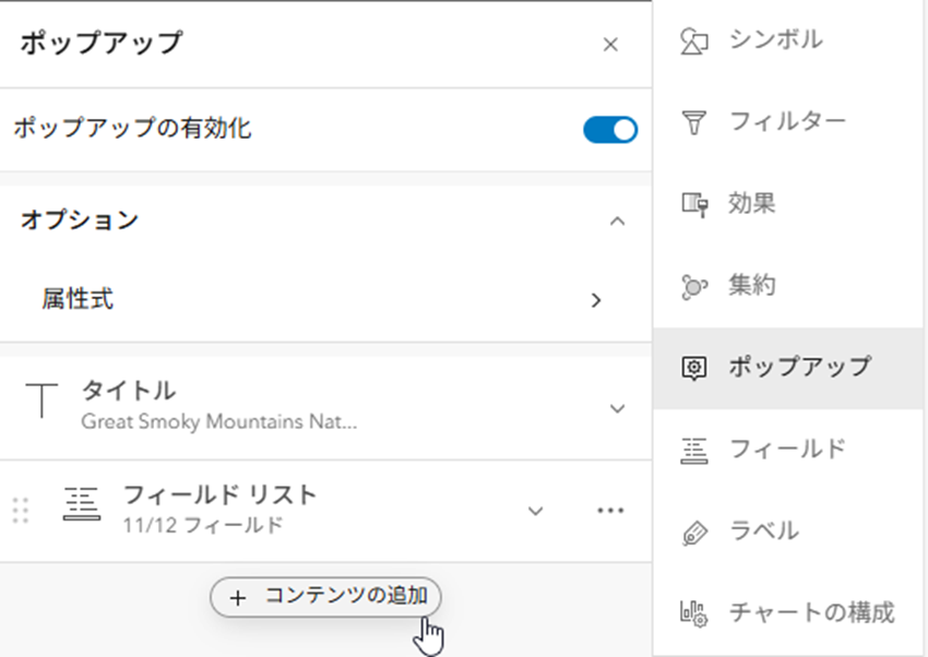

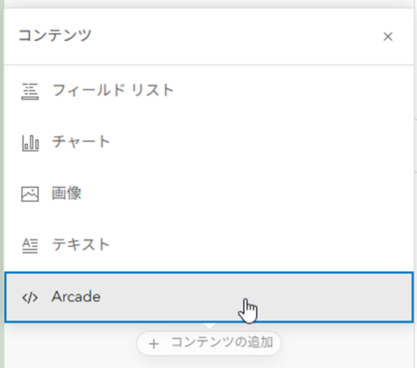

新しい Arcade コンテンツ ブロックを追加するには、[コンテンツの追加] をクリックし、[Arcade] を選択してください。

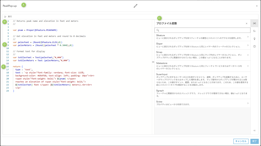

Arcade エディターを開くと、作業を開始するのに役立ついくつかのテンプレートが表示されます。デフォルトでは、リッチ テキスト テンプレートが開きます。
  2. 式が何を実行するかを説明するためにコメントを編集・追加し、また手順を文書化するためにもコメントを活用してください。Arcadeの文書化が徹底されればされるほど、理解しやすく保守しやすいものになります。
  3. プロファイル変数と関数タブを使用して、Arcade 式を構築します。これは属性式を作成するときと同じ操作です。
  4. Arcade 関数を使用して、返されるテキストで使用される変数を割り当てます。すべての関数、プロファイル変数、および明示的に返されるテキストのコンテキスト内の変数の目的は、最終的な返されるテキストを構築するために使用される構成要素を作成することです。
  5. 明示的な返り値は、Arcade コンテンツ要素がポップアップに表示するリッチ テキストのブロックです。リッチ テキストの場合、返されるコンテンツを作成するために完全なHTMLスタイルを提供します。

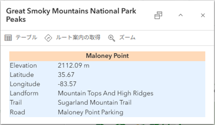

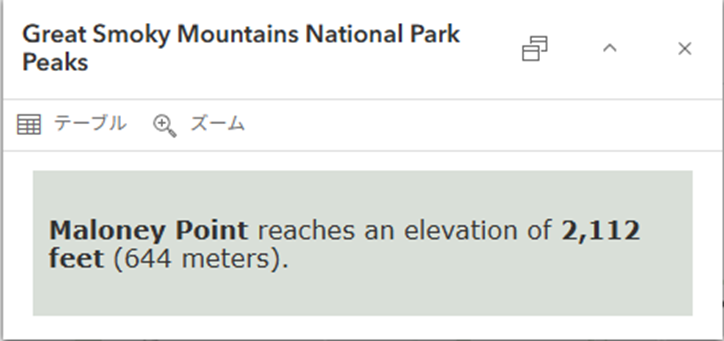

最終的な結果は、以下のポップアップです。
これは Arcade コンテンツを使用した簡単な例ですが、基本を超える可能性はさらに多く存在します。Arcade の使用例については、GRSM Final Pop-up グループ レイヤー内の Peaks レイヤーを参照してください。

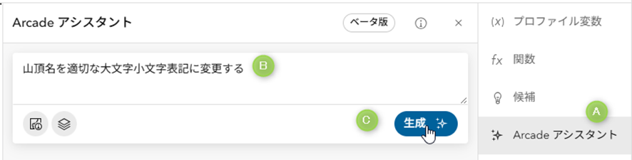

Arcade アシスタントは人工知能(AI)を活用し、自然言語で入力した指示から Arcade を生成します。このアシスタントは Arcade の属性式や Arcade コンテンツ要素の作成に使用できます。
Arcade アシスタントを使用するには、組織で AI アシスタントを許可する必要があります。有効化されている場合、Arcade エディターで以下の操作を行ってください。
  1. アクション パネル(エディターの右側)から [Arcade アシスタント] をクリックして、アシスタント パネルを開きます。
  2. Arcade を生成するためのプロンプトを入力してください。
  3. [生成] をクリックします。
  4. レスポンスをエディターに追加するか、エディター内の内容をすべて置き換えます。

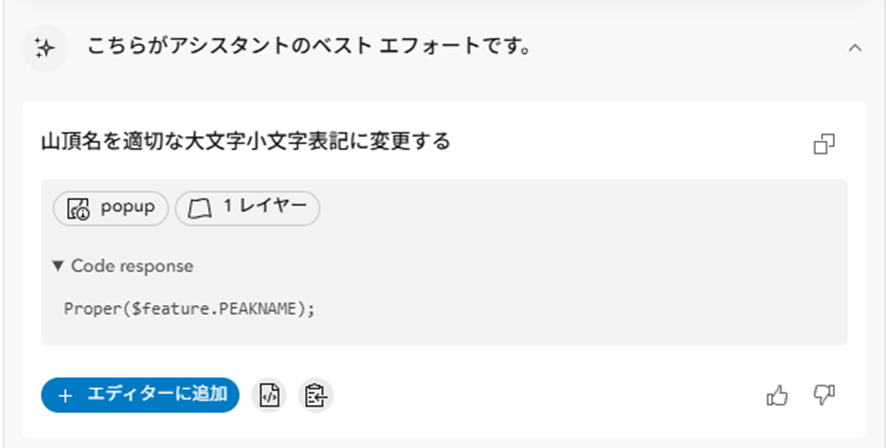

Arcade 属性式のプロンプト
プロンプト
{PEAKNAME} を適切な大文字小文字に変換したいです。
結果

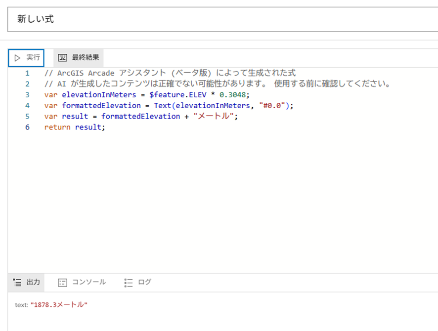

プロンプト
山頂標高をメートル単位に変換する。
小数点以下1桁で、千の位区切りなしでメートル単位を返す。
末尾に「メートル」という文字列を追加する。
 結果

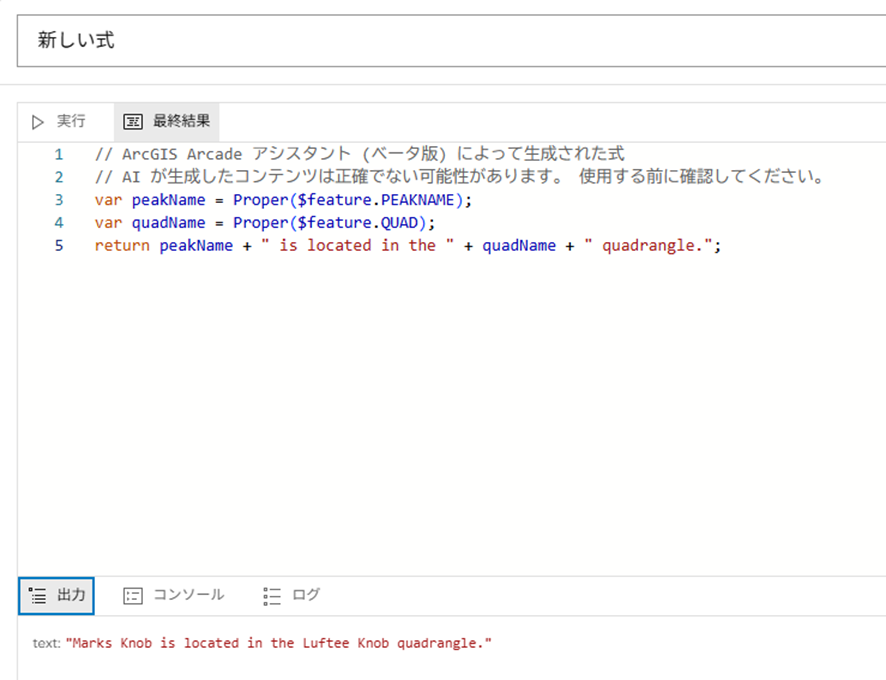

プロンプト
山頂名と四分図名(Quad フィールドの値)を適切な大文字・小文字に変換してください。
山頂名で文章を始め、その山頂が位置する四分図名を追加し、最後に「quadrangle」という語で文章を完成させてください。
結果

各山頂を記述し、ポップアップを埋めるHTMLテーブルを作成する。
すべての文字列は大文字小文字を正しく使用し、 数値フィールドは小数点以下2桁のみとする。 単位コードとパーク距離はテーブルから省略する。
最初の行の背景色を薄いオレンジ色にし、中央揃えの太字テキストを配置する。 列は薄い青色とする。
 結果

単位変換
この式は、単純な換算係数を用いてフィートをメートルに変換します。フィート単位のデータは ELEV フィールドにあります。
Text($feature.ELEV * 0.3048, "#,###")

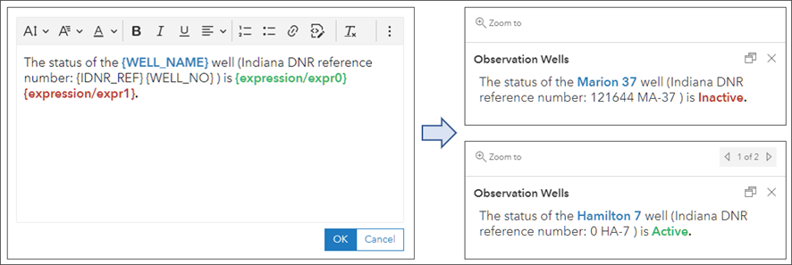

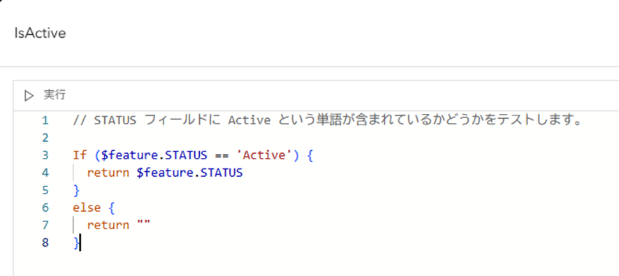

テキストに色を適用する

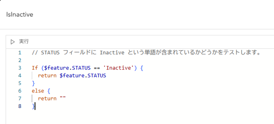

テキスト ブロックでは、テキストや属性値に色を付けるのと同じ方法で式に色を付けることができます(式を選択し、カラー ピッカーを使用します)。この例では、{STATUS} フィールドを評価する2つの式が構築されています。このフィールドには 「Active」 または 「Inactive」 の2つの属性値のいずれかが含まれます。ここでのロジックは一見複雑に思えるかもしれませんが、実際には文字列値 「Active」 または 「Inactive」 を返す2つの式を作成しています。式が True と評価されない場合、Null が返され、テキスト ブロックには表示されません。
最初の式 「IsActive」 は、フィーチャのフィールドに 「Active」 という単語が含まれているかどうかを評価します。
2 つ目の式 「IsInactive」 は、フィーチャのフィールドに 「Inactive」 という単語が含まれているかどうかを評価します。
色は、テキスト エディター内でフィールドのように扱われる式に適用されます。結果は以下の通りです。
