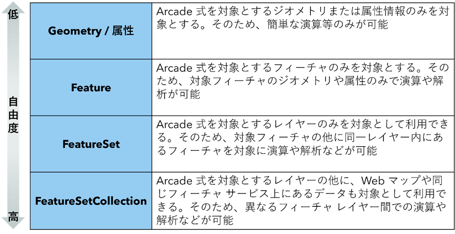

扱われるデータの粒度はプロファイル変数で定義される型によって大きく異なります。具体的に、ジオメトリ情報と属性情報の両方を含む型はいずれかのみの型よりも大きくなります。さらに、ジオメトリ情報と属性情報の両方を含む型の中でも、粒度は次の順で大きくなります。
Feature → FeatureSet → FeatureSetCollection
このデータの粒度は大きくなるほど式内で使用できるデータ数が多くなり、演算などの幅が広がります。これによって、より自由度の高い式の表現が可能になります。下記の図でそれぞれの型でできる範囲を示しています。

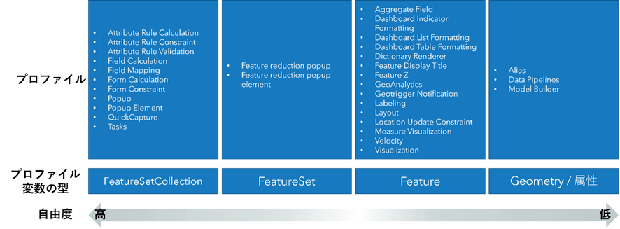

各プロファイルで設定されているプロファイル変数が複数設定されている場合も多いですが、その中で一番粒度の大きい型を基準としたときの自由度をまとめた一覧表は以下の通りです。
例えば、ArcGIS Online でシンボルを設定する場合には、Visualization プロファイルを基に設定を行います。この場合、プロファイル変数の中で一番粒度が大きいのは Feature 型になります。そのため、プロファイル変数で取得できないフィーチャとの比較や他のレイヤーのデータを参照して条件を設定することは、プロファイルの制約上できません。したがって、ArcGIS Arcade を使用する際には、対象のプロファイルがどのようなプロファイル変数を取得できるかを確認する必要があります。
